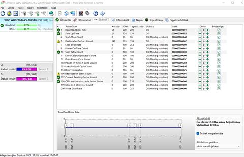

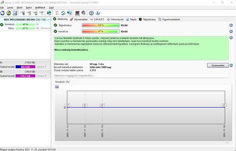

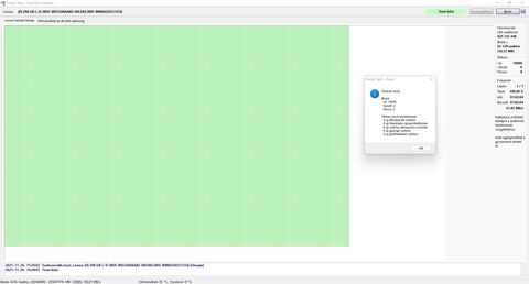

Erre már nincs garancia,ez egy régebbi 320gb hdd használtan szereztem egy ismerőstől.Viszont van egy másik ismerősöm aki számítógépes boltban dolgozik ő azt mondta mentsem le az adatokat és dobjam ki mert ez már megdöglik.Fontos adatok nincsenek rajta csak próba hdd de szerintem még nem fog tönkre menni.
ElektrikusDE
Pityu.
#53867
"Miért nem talált hibát az ellenőrzés?"
Mert a HDD már leválasztotta a két hibás szektort és a tartalék területről pótolta.
Hibás szektorok találhatóak a lemezen. Lehetséges-e garanciális csere?Ha a merevlemez kondíciója alacsonyabb, mint 100% és a szöveges értékelésben hibás szektorok olvashatóak, azokat okozhatja mikroszkópikus karc, porszem, melyeket a gyártás technológiájából adódóan elég nehéz kiküszöbölni. Könnyen lehetséges, hogy már a gyárból kikerülve ilyen állapotú a merevlemez, azaz a fentiek egy új eszközre is érvényesek lehetnek.
A jó hír, hogy az ilyen hibás szektorok már nem jelentenek problémát, mivel azok már nem kerülnek használtra. Helyettük a merevlemez minden írás/olvasás műveletet a tartalék területre irányít át, így az eredeti hibás terület már nem érhető el semmilyen szoftveres módon. Újratelepítés, formázás sem tűnteti el ezeket, de mivel már nincsenek használatban, további gondot nem okoznak (ezért a teljes felületolvasás (pl. scandisk) nem talál hibát, mivel az is a tartalék területet olvassa a hibás szektorok helyett).
Emiatt garanciális csere általában nem kérhető, mivel a forgalmazó végigellenőrzi (végigolvassa) a lemezt és mivel az hiba nélkül lefut, visszaadják probléma hiányában. Garanciális csere akkor lehetséges, ha a hibák száma már kellően magas, azaz eléri a gyártó által meghatározott küszöbszintet. Ekkor a program által jelzett kondíció 0 %." -
