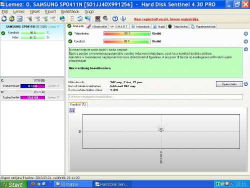

Még egyszer kérdezném, hátha valaki tud segíteni:
Van egy sata2-es Samu 500Gb-os HDD-m, aminél a HD sentinel 60% kondíciót mutat. (100% telj. mellett)
A sentinel szerint 2-3000 közötti adatátviteli hibát jelzett eddig a HDD és az alaplap között és kábelcserét javasol.
Lecseréltem.
Ez a HDD használható még, lehet javítani ezt a kondíció csökkenést? Félő hogy tönkre fog menni?
A Sentinel-lel lefuttattam többféle írás-olvasás hosszú tesztet és egyik sem mutatott ki semmilyen hibát a lemez felületén.Köszi a választ előre is!

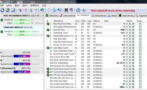

Nekem az egyik hdd-mnél 4 crc hiba volt, de azóta nem növekedett.
Anno a laptopomban lévő winyó csinált olyat, hogy akárhányszor frissítettem hd sentinelben folyamatosan nőtt az átviteli hibák száma (100k-s nagyságban). Nem tudom, hogy az 1100~ az mennyire baj..
A mostani wd blackem anno 20 mpként parkolt, de azt hd sentinellel kiküszöböltem, viszont a G-sense error: 8500.
A parkolás meg: 9286 -

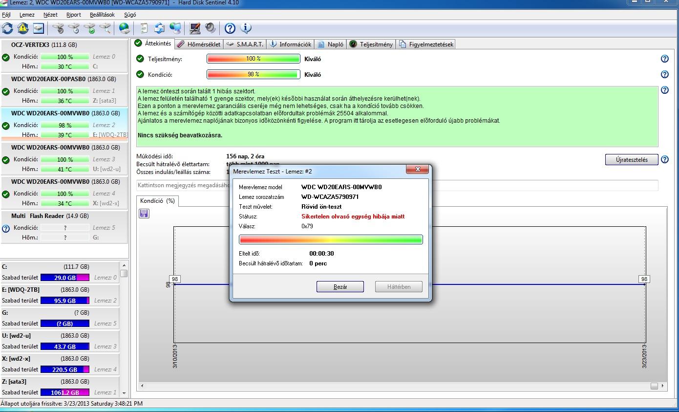

Sziasztok. Mar egy ideje problemazik a steamem, neha mintha alig masolna ra, meg tekeri a vinyot, es hasonlok, szoval eljott az ideje hogy jobban megnezzem. Ugy tunik a vinyo a ludas, regota 98/100, de most ezt dobja ontesztre:
A teszt 2 perces lenne, nem megy vegig, leall, a vinyo 2tb, szoval nem epp aproka. A reszletes onteszt is leall fel perc utan. Mivel fussak neki, ami javitja is? Hd sentinelben vannak tobb oras tesztek, de nem tudom hogy azok javitanak is valamit, vagy csak kiirja, hogy "igen, gond van". Koszi.

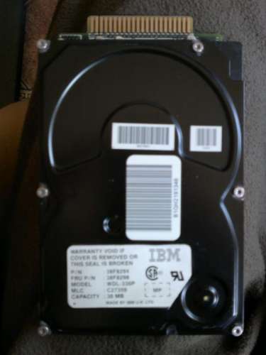

Egy nagyon retro kérdésem lenne: Szereztem egy, a képen látható régi IBM PS/1-es HDD-t (WDL-330P). Tudja esetleg valaki, hogy lehetne ezzel az IDE+táp egybeni csatlakozóval rákötni valamire, hogy életet leheljek bele?

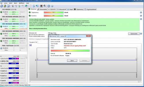

tutis
djculture #30019 üzenetére
olvasás teszt végzett, nem talált hibát.
Nyitóképernyőn a lemezről infó: " a lemez felületén található 24 hibás szektor, melyek a tartalék területre lettek áthelyezve. A szektorok javításának számából ítélve a lemez állapota több lépcsőben romlott"
Most a részletes öntesztet nyomom..
