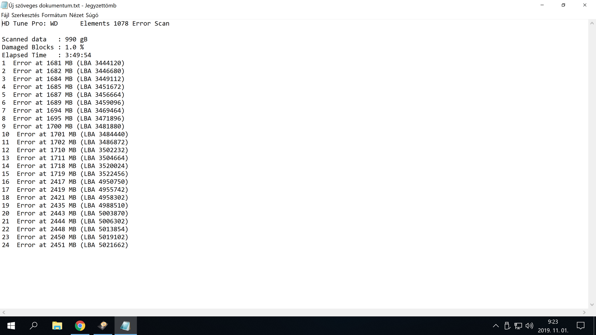

Adott egy WD Elements külső usb3-as 1tb-os merevlemez.
Lefuttattam egy tesztet HD Tune Pro-val merevlemez ellenőrzés céljából,mivel van amikor teljesen használhatatlan.
Csak gyerek mesék vannak rajta,indítanék róla egyet és teljesen megbénul még a windows is tőle,de van hogy hibamentesen lejátszik.Az alábbi táblázat szerint a merevlemez első 5 gb-os területén van a hiba,vagy ezt hogy kell értelmezni,illetve hogyan tudnám "megfelelő" működésre bírni?
Jelenleg leformáztam,létrehoztam egy 5gb-os és két,közel 500gb-os partíciót.
Ez működhet?

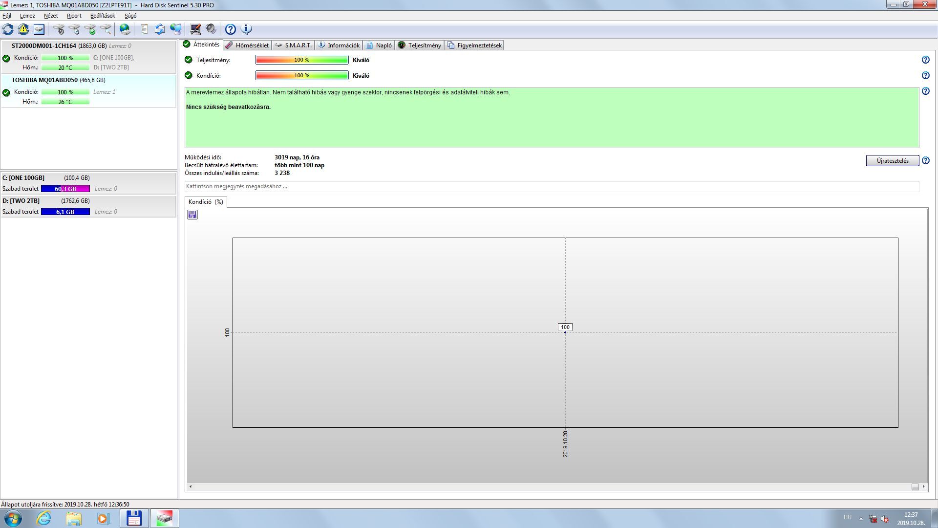

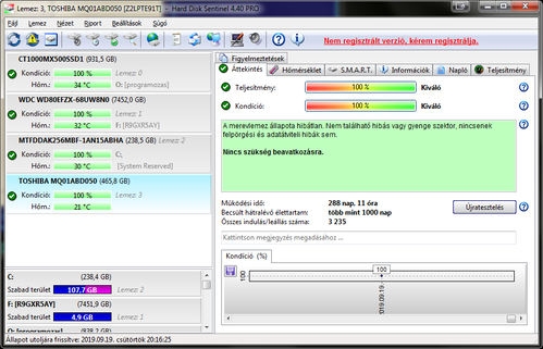

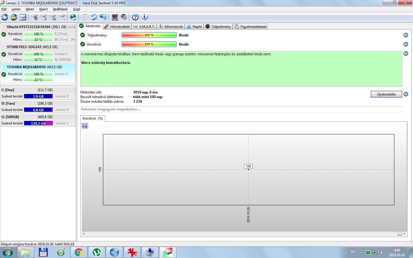

Pár órával később nézte 5.50-essel is: [link] , ekkor az első nézése óta eltelt kb 4 óra, mégis 19 órával nőtt a használati idő.
CrystalDiskInfot javasoltam én is neki, megnézte, és azzal is rengeteg az érték. [link]
Pár nap, és visszakapom, megnézem mi a fene ez.
Megbolondulhat ez a számláló? Mert a kezdeti, amit én néztem rajta, az teljesen reális hogy 288 nap üzemidő és 3000 körüli indulás... szóval azóta történhetett valami. -

Az nem látszik egyik screesnhoton sem, hogy a SMART-ban mi van a Power On Time Count, vagyis a bekapcsolva töltött idő értékénél, mit mutat a grafikon, stb.. Ami alapesetben órákban értendő és az alapján számítja át a HDS napokra + órákra, de történhet a mérése gyártótól függő egységekben is. Aztán a HDS-nek is lehetőleg az aktuális verzióját (5.50) kellene használni, valamint szükség esetén más programmal (CrystalDiskInfo) is megnézni a HDD-t. Ha más szoftver szerint is ennyi az érték, akkor jelenleg ez van benne a SMART-ban.
King Unique
A Load/Unload Cycle Count a fejparkolásra vonatkozó attribútum a SMART-ban, aminek működése és intenzitása HDD specifikus, annak az említett problémához alapesetben nem sok köze lehet. Meg az még nem hiba, ha emelkedik a számláló, nálam is parkol több külső HDD, de ilyen probléma nincsen.
A fejparkolással egyébként éppenséggel lehet mit kezdeni, pl. a HDS-ben USB-n is használható az APM átállítása, valamint a lemezek leállásának akadályozása, ahol az utóbbi is mérsékli. Véglegesen, azaz firmware szinten átállítani (letiltani) a gyártó saját szoftverével lehet, ami a Seagate esetében a HDAT2, viszont ahhoz SATA-n javasolt csatlakoztatni a HDD-t.
A leválasztásnál, ha a szoftveresre célzol, akkor ott a HDD lekapcsolása egyrészt a külső háztól, az abban lévő chipnél a firmware-től függ. Másrészt az OS-tól, ahol az egyes régebbi Windowsoknál szükség lehet erre a beállításra. Üresjáratban, X perc inaktivitás után az alvó mód működése szintén hasonló, annál is eszköz és OS felől egyaránt kell a megfelelő támogatás, szükség esetén beállítás.

Nos, közben kaptam egy ötletet, hogy csekkoljam a load/unload cycle count deltáját, és az azt mondatja velem, hogy táp vagy USB probléma lesz. Egy óra alatt ~16-tal növekedett az érték, miközben elvileg végig terhelés alatt volt a vinyó, tehát ez nem lehet idle unload esemény.
Nagyjából korrelál ezzel a system logban lévő NTFS események száma is.
Mit is mondhatnék, fasza, ezzel remote semmit sem tudok kezdeni, max leválasztani, hogy ne szenvedjen. Illetve csak reménykedem, hogy egy leválasztás során lesz elég okos a külső rack, hogy véglegesen lekapcsolja a vinyót, és nem próbálja tovább tekergetni, pörgetni.

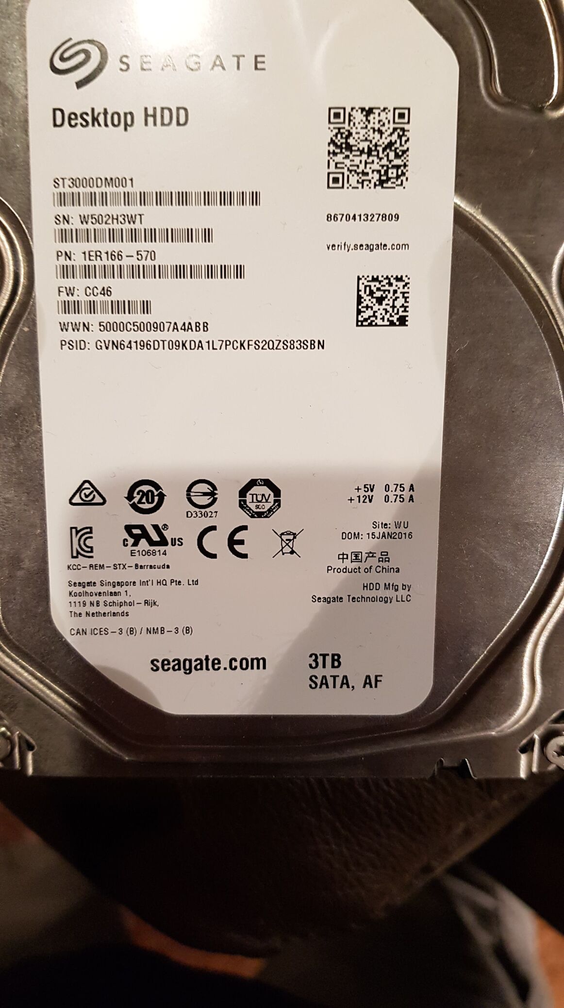

fojtviki
#51055
Ha eredetileg külső HDD-ként volt használva és 3 TB-os, akkor ott egyes típusoknál az eltérő szektorméret (pl. AF 4Kn vs. 512e) is gondot okozhat USB
—►SATA csatlakoztatásnál. Valamint a hardveres titkosítás szintén. Viszont normál esetben attól még a BIOS-nak és az OS-nek fel kellene ismernie a HDD-t, max. a tartalmához nem lehet közvetlenül hozzáférni, meg van hogy csak az eredeti környezetbe (külső házban) visszahelyezve. Ha az utóbbira már nincsen lehetőség, vagy ott sem működik, valamint a PC-be téve SATA-n sem, akkor komolyabb gond lehet vele és az említett topikban kellene érdeklődni a lehetőségek felől. De ha az elektronika szimpla cseréje nem oldja meg a problémát, valamint anyagilag nagyobb összeget nem érne meg számodra az adatmentés, akkor ez esetben marad kb. a kuka. -

fojtviki
#51051
"Van egy Seagate hdd, felporog, viszont lefagy a gep tole sajnos. Megoldhatja a dolgot, ha logic board-ot vesz hozza az ember?"
Ha adatmento szakember vagy es az elektronika felprogramozasahoz megvan a kello tudas es muszerezettseg, akkor nyugodtan vedd meg.
Liksoft kollega tudhat informacioval szolgalni, hogy ennel a tipusnal is sorozatszam szerint van-e parositva a mechanika az elektronikaval. Ha ez a helyzet, akkor valoszinuleg az adatmentes megkiserlese is jelentos osszeg lehet (tipikusan 6 szamjegyu).
"Van rajta par dolog, ami jo lenne ha mentheto lenne"
Minden tovabbi probalkozas es penzkoltes elott forintositsd, hogy mennyit tudsz forditani az adat visszaszerzese a lemezrol, es ha tobb mint 100k HUF, akkor irany az "Adatmentés - liksoft - HDD kereső mentéshez" topik.

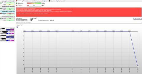

HREH
Ma sajnos az alábbi kép fogadott HDS-ben:

Te írtad az eredeti hozzászólásban, hogy állítólag Seagate firmware van rajta, ha már itt tartunk. Az viszont nem derült ki, hogy mégis honnan van ez az információ és valós-e. Ahogyan az sem, hogy tényleg a firmware buherálása-e az oka a névlegestől eltérő kapacitásnak, vagy más, lásd a MaxLBA-val kapcsolatban a topikban lévő korábbi eseteket és megoldásokat.
Aztán most kiderült, hogy ez egy talált HDD - ami eredetileg nem volt említve -, de akkor meg szintén nem világos, hogy mégis mi alapján, honnét jött az előbbi információ, valamint hogy Xbox 360 konzollal volt használva.
Ha random talált, akkor ennyi erővel kb. akármi lehet ezeket illetően.Az előző válaszban egyébként már kaptál némi segítséget, meg az eredeti kérdésben még nem volt említve, hogy már rákerestél és töltöttél le firmware-t. Ha az le lett volna írva, akkor mondjuk nem linkeli az ember újból azt a 2 oldalt. Ha nincsen azokon az oldalakon az adott modellhez, modellszámhoz passzoló firmware, akkor nincsen, ennyi. Vagy lehet kísérletezni saját felelősségre másikkal, aztán vagy/vagy... De másrészről meg az a kérdés továbbra is, hogy csak a puszta "megmentése" miatt érdemes-e egyáltalán ezzel szórakozni, ha nincsen komolyabb oka (pl. adatmentés). Vagy nem-e lenne célszerűbb inkább hagyni a fenébe és venni egy normális, nem megbuherált HDD-t, ami 2,5"-os méretben azért nem olyan drága manapság, sőt amennyibe anno ez az 500 GB-os került, azért már simán 1 TB-osat lehet venni. Használtan, akár innen a hardverapróról meg még kedvezőbb áron lehet ilyeneket beszerezni. Valamint újabb sorozatok modernebb modelljeit ls, nem egy ilyen lassan muzeális Blue-t, amiben vélhetően már van egynéhány km.

Én tudom a netes keresőket használni, de te tudsz szöveget értelmezni?
Az általad is linkelt oldalakon találtam firmware-t (3db van fent), de sorozatszámhoz kötöttek. Úgy olvastam ez probléma és editor használata szükséges, ha használni szeretném őket. Eddig jutottam. Aztán ha letöltöd az archívokat, akkor nem egy fájlt fogsz találni, hanem egy könyvtárban nagyon sokat. Természetesen a lemezkezelőben is megnéztem a hdd-t. Egyébként honnan tudnám, hogy Seagate fw van rajta? Milyen állítólag? Az van rajta, ennyi. De ez miért is lényeges? A 100/100-as adatot se az ujjamból szoptam ki. Azt is olvashattad, hogy ez egy talált HDD. Meg szeretném menteni, ha lehetséges. Ennyi energiát a kioktatás helyett a segítségnyújtásba is tehetnél és akkor még meg is köszönném. Mert mire való ez a fórum, ha nem arra, hogy kérdezzünk is néha?De ott a lemez neve is amiből laikusnak is sejthető, hogy 500-as.

#51043
Gondolom a netes keresőket tudod használni és pl. ilyen, ilyen stb. oldalakon böngészni megfelelő firmware után. Amúgy meg MaxLBA, amiről itt a topikban is többször volt szó. De azért előtte mondjuk nem ártana Windowson egy lemezkezelőt is megnézni, hogy tényleg maga a fizikai lemez kapacitása-e a 320 GB és nem a fájlkezelőben megjelenő kötet méretével van-e keverve.
Egyébként meg roppant érdemes, hogy valamelyik nagyon "okos" állítólag Seagate firmware-et hackelt a WD-re, állítólag... Meg amúgy az sem teljesen világos, hogy ha nem cél pl. az adatmentés, akkor minek ezzel egyáltalán utólag szórakozni, vesződjön vele az, aki elcseszte. Ha használtan vetted és ilyet sóztak rád, akkor meg eleve reklamálni kellene / kellett volna, visszakérni a pénzt, ilyen egyszerű.
