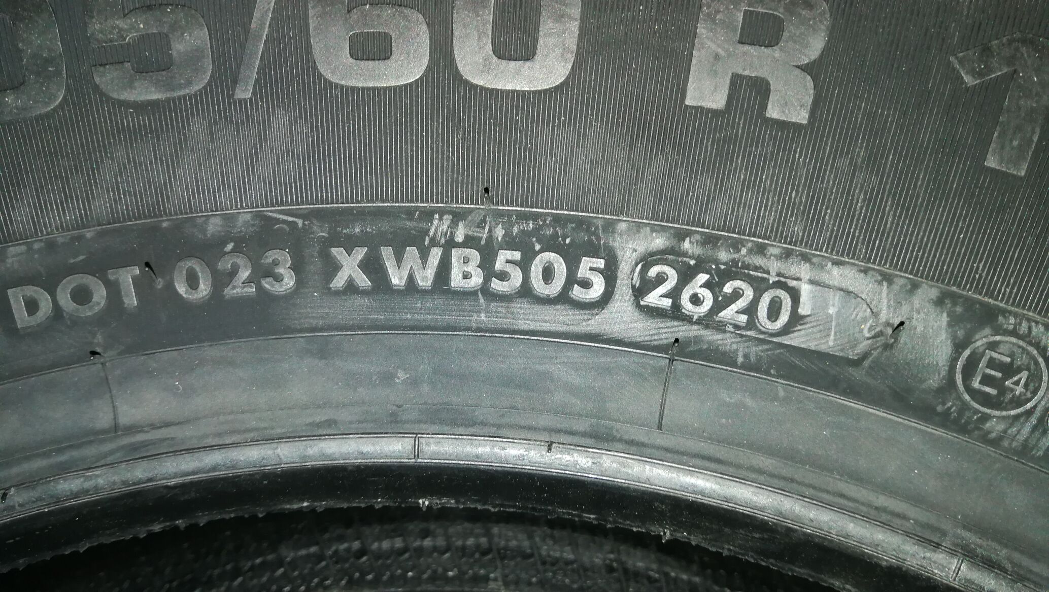

z123456z
Dorian #50164 üzenetére
Mitől lenne gáz? 5 éves korukig újnak számítanak.
Amúgy jól evettétek a kedvemet, pénteken jött meg a Laufenn télim, erre itt olvasom, hogy nem jó. Ami vígasztal, hogy "IFit+" klasszisokkal jobban szerepel a tesztben, mi T a sima. Mondjuk volt Taurus 601-em is, nekem kifogástalan volt az első 2 szezonban.
"Új abroncs esetén frissnek a 3 évnél nem régebbi, újnak az 5 évnél nem régebbi gumi számít, feltéve, ha azt megfelelően tárolták. A modern abroncsokat ugyanis olyan összetevővel látják el, ami megakadályozza az ózonnal való reakciót, így ezek az gumik már évek múlva sem keményednek meg: a gyártók szerint szakszerű tárolás mellett gyári paramétereiket 5 éves korukig őrzik meg. "
