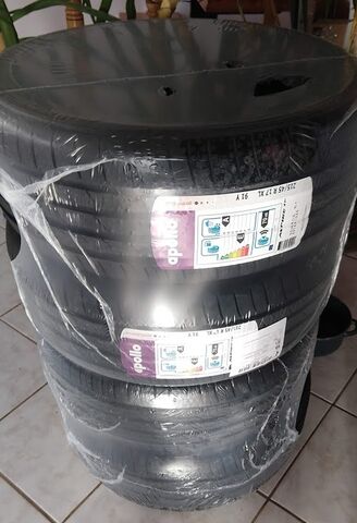

szilvesztru
szabonagyur #44485 üzenetére
Látszik az "új" gumikon, hogy voltak már szerelve. A gombát is úgy ragsztották, hogy puha, valószínű levegő van alatta. Az, hogy 4-ből egy guminak roncsolódott a belseje és úgy adják el, az már bűncselekmény szerintem! Igazi gumis elküld ilyen gumival, nem szereli fel, nem-hogy ilyet ad el!

szilvesztru
Megfejtettem. Megérkezik a hajó pl. Japánból vagy Koreából, amelyik autón leeresztett a gumi, újat kap a gyári szerelésű (amelyek egy kicsit másabb futófelülettel rendelkeznek mint az azonos nevű társaik a kereskedelemben) helyett. A leereszkedett gumikkal állnak le a hajóról, van amelyik sérül (belül jól látszik) a felni pereme roncsolja a gumit. Amelyekben marad kevés levegő, az kibirja nem sérül a belseje, viszont az összeset kilyukasztják, megvan az okuk rá. Na ilyen gumikat nem szabad megvenni 2/3 áron!

szabonagyur
szilvesztru #44481 üzenetére
Vagy szimplán gyártási hiba a formabetét hibái miatt (nem kell nagy hibára vagy lyukra gondolni, bőven elég ha nem válik el rendesen öntéskor a formától), stb. Ugye ez alap esetben kuka de ugye vannak mindig leleményes dolgozók...

szilvesztru #44457 üzenetére
"Demo gumi mit jelent? "
Attól függ. Ha pl. egy érdi gumis árulja őket, akkor olyan gumikat amiket a gyár selejtnek ítélt, nem hozta forgalomba őket. (De valahogy mégis hozzáfért valaki az ártalmatlanítás előtt = kikukázta.)
Elvileg nem javított, hanem elsőszerelt abroncsokat hívnak így, amik az üzembehelyezés előtt cserélve lettek, jellemzően négyévszakosra.

szilvesztru #44452 üzenetére
Ugy hogy megsem vadi uj. Demo gumi vagy bemutato gumi lehet esetleg.
szilvesztru
Hogyan lehetséges, hogy vadiúj autógumi már gombával javítva? Hogyan lyukadt ki, ha nem volt még használva?
