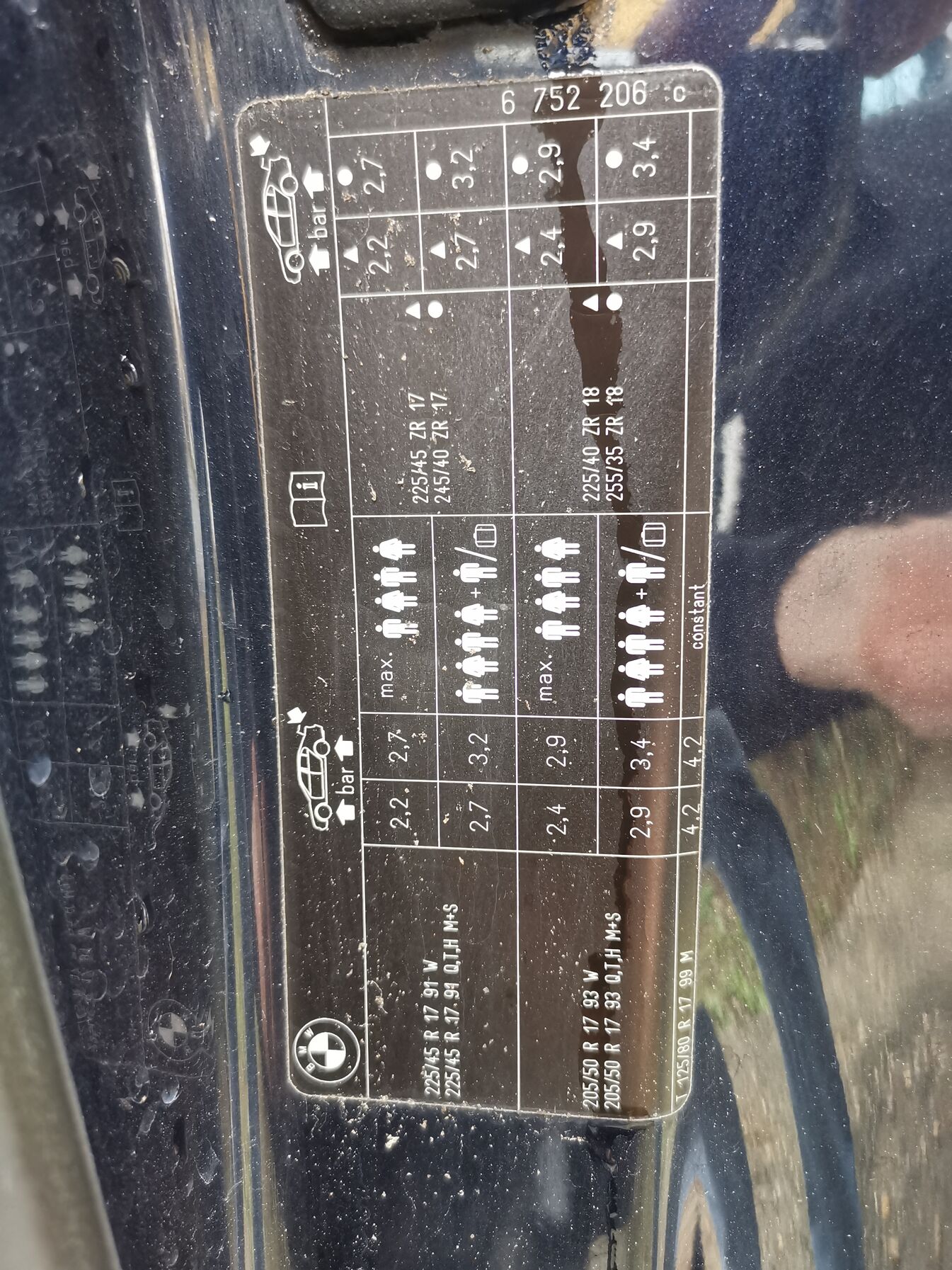

MPeter87 #36166 üzenetére
Akkor ez vmi cuccolós autó lehet ha ekkora a difi az első és a hátsó között. Ha nem pakolod meg felesleges hátra olyan sokat fújni. De nézd meg a matrica mit ír az adott gumimérethez.
mod:
Nem az a tipik cuccolós akkor.
2.7 bar nem sok, nekünk a Passat gyári értéke 2.8 bar. Ami fura, hogy nagy a difi az eslő/hátsó között. Eltérő a kerékméret is?
MPeter87
Motion_Blur #36167 üzenetére

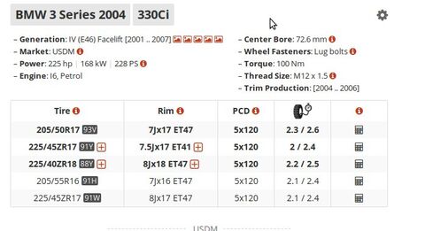

E46 330ci
MPeter87
Megvettem vegul a Kleber gumikat, mert a tobbit, amit kineztem csak kp eloleggel rendeltek volna meg, amit pestrol nem tudtam/akartam intezni. Kivancsi vagyok milyen lesz.
Szerintetek mennyire kellene fujnom oket?
A gumisok 2.8-2.9-re fujtak. Az auton levo matrica alapjan elvileg elol 2.2, hatul 2.7 kellene. Elol 2.5-re, hatul 2.7-re engedtem oket. A 2.2-t kicsit keveslem, amit a gyar irt elo, bar lehet beneztem vmit. Ranezek majd meg a matricara is. -
