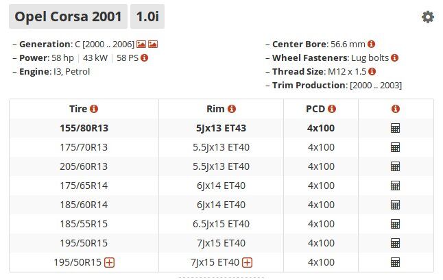

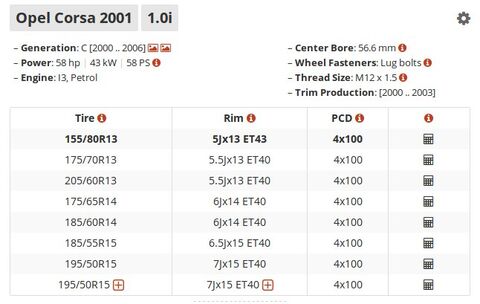

Mindkettőnek igaza van. Egyik azt mondja, hogy javul az úttartás - igaz; másik azt mondja, nőni fog a fogyasztás - ez is igaz. Egyik változás sem lesz látványos. Valamit, valamiért...
Az árakat Te is tudod ellenőrizni a 2 méretben; a gyári 5" széles felnire rámegy a 175/70r13 is. Én az olcsóbb méretet venném. -

Szeretnék ismét segítséget kérni, mert 2 gumisnál is jártam és mindkettő mást mondott bár igaz látatlanban az autó nélkül csak beugrottam megkérdezni.
Szóval 2001-es oel corsa c (973 cm3 és 43KW) autóra keresek négyévszakos gumit (most a gyári méretű 155/80 r13 nyári Hankok K701 van fent). Előzőekben segítséget kaptam itt, hogy a Vredestein quatrac 5 jó választás DE. Az egyik gumis azt mondja, ha ez a gyári méret akkor erre a felnire rámegy a 175/70 r13 gumi, amiből nagyobb a választék, jobb úttartása és kanyarstabilitása lesz. A másik azt mondta maradjon a gyári méretű, mert nem lesz számottevő a nyereség fentiekben, de a nagyobb gumi drágább is és a kocsi fogyasztása is emelkedni fog. Mivel városi közlekedésre (évi 5-8000km) használja a feleségem (tehát nem kell menőzni a jó kinézéssel) jobára nedves és száraz aszfalton (havon jegen nem) így most nem tudom ki beszél igazat. Abban mindketten egyeztek hogy a vredestein jó márka, de ennyi igénybevételre tökéletesen jó egy olcsóbb árfekvésű is de a kínaiakat felejtsem el. Tudnátok segíteni kinek van igaza? Esetleg árfekvésben melyik olcsóbb márkában érdemes nézelődni? -

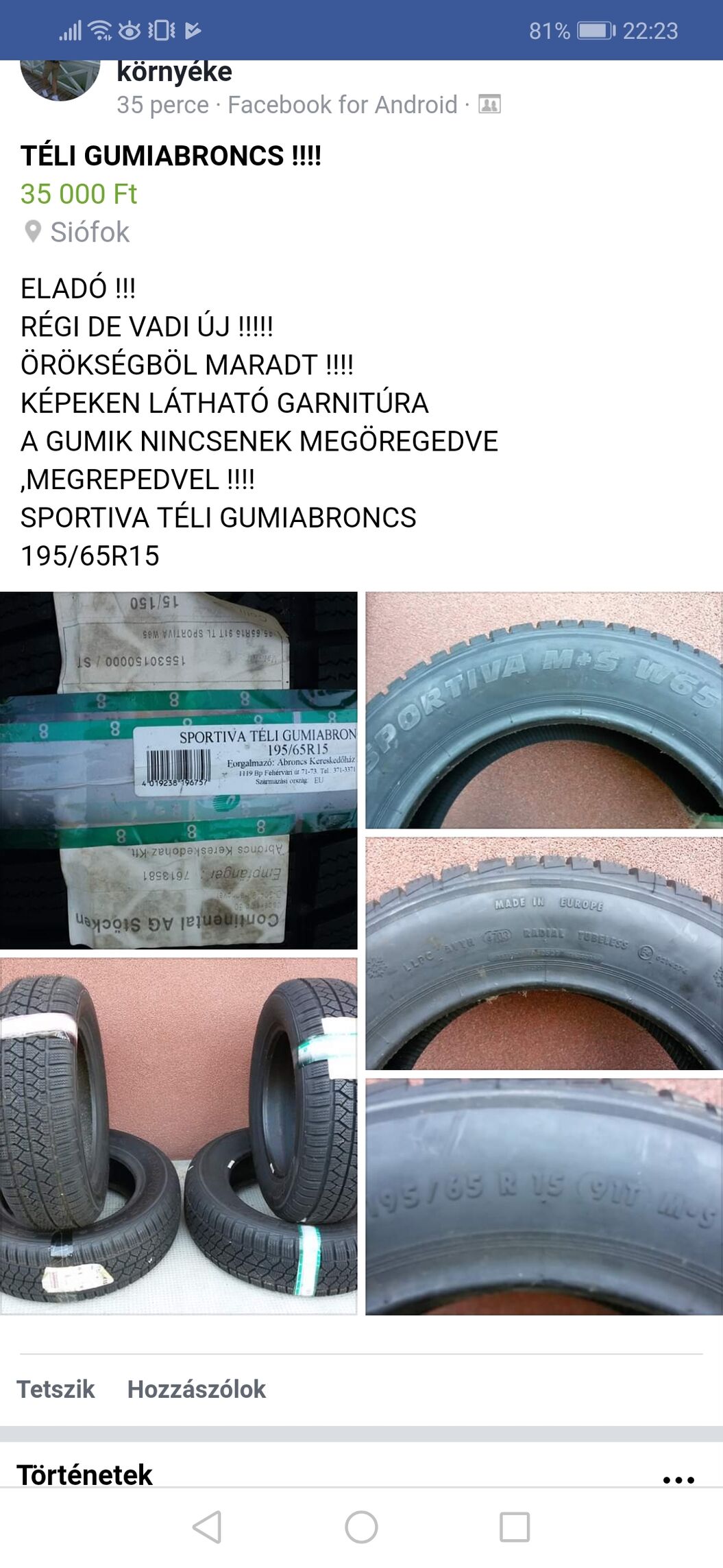

Érdemes lenne a webshopokat amik egy árban mozognak felhívni, hogy mikori gyártású a gumi? Nagybátyám mikor vette pár éve az Omegájára a télieket (októberben talán), akkor végighívogatott mindenkit, hogy tavalyi vagy friss idei gyártású gumijuk van, sikerült neki szerezni akkor aktuális év szeptemberit.
Fektessek ebbe energiát, vagy nagyon régi készletet úgysem sóznak rám?
