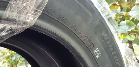

A népszerű webshopokban pörög a készlet ott nem kapsz régi gumit az tuti de sok helyen rá lehet kérdezni a DOT számra is. Még ha nagyon szigorúan is állunk a témához egy éven belüli gumi bőven jó. -
