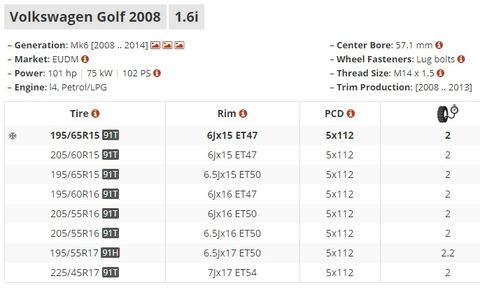

Nekem MK6 Jetta-n 205/55 R16 a gyári méret, ezen van a téli, ennek a váltómérete a 225/45 R17, ezen a nyári gumi: [link]
Abban nem tudok nyilatkozni hogy mennyire fogja meg, nálam 1.2 TSI van, illetve a téli szett még nem volt fent az autón.
Én biztos feltenném a helyedben a 17-est, Golf se sokkal kisebb autó. választék

Egyébként ha már guminál járunk , milyet ajánlanátok R17 225/45 ben?
apple87
Motion_Blur #26014 üzenetére
A váltóméret miatt ez a párja?
Mert úgy van hogy , r15 195/65, r16 205/55
Szerintetek vissza fogja fogni a kocsit vagy többet fog enni a szélesebb gumi 225?
1,4 szivó 80LE autó golf 6
apple87
molnarpeter #26012 üzenetére
R16 205/55
apple87
Az lenne a kérdésem hozzátok hogy, van egy 1,4 es szivó benzines golf 6 os autóm. Tenni akarok alá egy 17 es felnit, milyen gumit érdemes rá venni? 215/45 vagy 225/45? Egyébként nagyon visszafogná a kocsit nagy lenne rá ez a méretű felni?
választ előre is köszönöm.

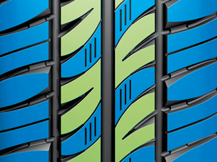

DeFranco #26007 üzenetére
1. A gumi külső válla gömbölyűbbre kopik, a belső válla sokkal közelebb áll a gyári állapothoz. Amúgy bárhová mehet, míg a forgásirány nem változik.
Lehet, hogy felcserélném a bal és a jobb oldalt, pont az egyenletes kopás érdekében a vállakon.2. Ha nincs rajta outside és így néz ki a mintája, mint a lenti képen, akkor se nem kötött forgásirányos, se nem asszimetrikus. Úgy teszed fel első alkalommal, ahogy tetszik.

srácok, két kérdésem lenne:
1: forgásirányos guminál tök mindegy hogy honnan vették le, bárhova visszamehet majd? (a jelölt forgásiránynak megfelelően persze). amikor levették a felniről, nem írták rá honnan vették le, szóltam és utólag ráírták de amekkora tökkelütött bagázs volt, lehet csak rákamuztak valamit. nincs felnin, tehát a felni sem segít az oldal eldöntésében. agyaltam rajta, végül is itt nem kellene hogy számítson hogy jobb elölről vagy bal hátulról vették le. de lehet valamit nem veszek figyelembe.
2: semperit comfort life 2 ment fel, jól látom, hogy nem látok rajta sem forgásirány, sem külső-belső oldal megkötést? ezeknek tök mindegy hogy első alkalommal hova és hogyan rakják fel? (aztán persze meg kell tartani a forgásirányt majd, de ez más kérdés)
