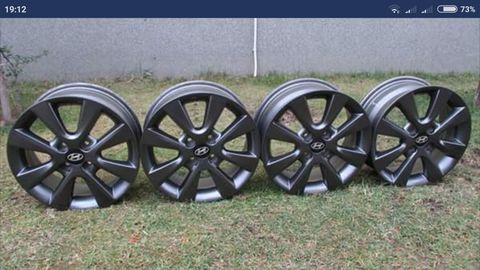

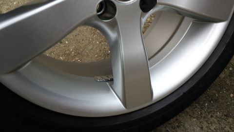

Valahogy így festene, ez nem alufelni, csak tárcsa, de a színe kb ez, hát nem is tudom, szerintetek?
[kép]
[kép]
fehéren már jobban festene -

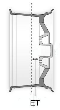

Az ET számot meg lehet valahogy mérni?
Érdeklődtem egy felni után. Az ET számot nem tudta megmondani, mert nincs beleütve. A felni más paramétere egyezik a gyári paraméterekkel. A kereskedő elmondta, hogy nincs beleütve mint más felnikbe. Azt írta, hogy szerinte 40-es. Mondtam nekem az nem jó, mert elvileg 46-55 -ig jó. Mondtam a kocsi típusát. Elmondása szerint pont olyan kocsiról lett leszerelve, és azon jól állt.
De ígérte megméri pontosan.
Amiatt kérdezem, mert elég nagy a távolság, hogy feleslegesen autózzak. Viszont most ha bevágja nekem, hogy pont 50, ne adj isten beütődik az 50-e szám a felnibe, akkor nehogy megszívjam, ha mégsem 50 lenne az 50.
Ha le lehet érni, akkor hogyan kell?Esetleg így? A felni közepe és az közti távolság? Csak kérdés menyire lehet ezt pontosan megmérni.

29mm -el kerul kintebb a kerek. Nem csak az ET valtozott, hanem a felnid is szelesebb, ami ez esetben sokat nyom a latba. Ilyenkor az a veszely allhat fent, hogy beleer a kerek a sarvedo peremebe, rugozaskor. Meg ugye kicsit csokkenti a kerekcsapagyak elettartamat, mert nagyon elmozdult a kerek kozepvonala az idealis poziciobol. Nalad az megtortent, meghozza jelentosen, mert meg a kerek belso fele is 3mm -el kifele tolodott.
Egyebkent biztos jol mutat az auton, egy kepet lohetnel.

Van egy nagy problémám és abban kérném a segítségeteket.
Vettem az utómra új felniket gumikkal és az ET szám nem megegyező ebből nem tudom milyen problémák lehetnek.Audi A4 B8 Avant az autóm. Gyárilag 225/55 R16 7,5J ET45 felnivel és gumival van szerelve. Amit én vettem: 245/40 R18 8,5J ET29 . Gyakorlatilag 16 mm különbség van az ET számban pozitívban, minden más elfogadhatü vagy nem változik. Vezetés közben olyan nagy különbséget nem vettem észre, hoszabb távon mire lehet számítani?
Előre is kösz a választ!

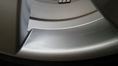

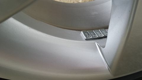

Itt egy kép egy 16-os alufelniről. [kép]
Kérdés, vegyek rá új gumit, vagy balesetveszélyes, kiegyensúlyozhatatlan stb?Ha vegyek, akkor ezeket nézegettem: 205/55 r16 V sebesség
Firestone amit ajánlotok, csak mindenhol azt olvasom, hogy lehúzás, mert alacsony a gyári profilmélység
Semperit Speed-Life 2, csak száraz úton kicsit gyengébb, de valóságban nagy hiba lenne?Hankookot nem veszek elvből, mert nagyon csúnya hozzáállást hallottam a gyárban dolgozók felé.
Bridgestone Turanza T001 Evo-t nézegettem még, csak az már 21.
Jó lenne nagyon max 20-ból (inkább 19) megoldani. DE mindez csak akkor ha a felni nem balesetveszélyes.
