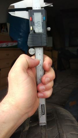

Lassan fel akarom rakni a nyári szettet a Bravo-ra (szerintem a hosszú hétvégén még nem, mert még lesz 2-3 fok és havaseső is. Elvileg.), azonban a jelenlegi papucsok, amikkel vettem a kocsit elég "csálén" kopottak. Egyiken 3,6-3,7-et mérten, másikon 4,92-et. Bár azt most nem tudom megmondani, hogy ezek tengelyenként vagy oldalankénti eltérések-e, nyílván ha előbbi az a jobbik eset lenne.
Szerintetek ezt a nyarat még kibírhatom velük vagy inkább nézzek újat vagy használtat? Előbbinél 30-40/db lenne az ára, utóbbinál 15/db kb. a 3-4 éves, 6mm körüli gumik.
u.i.: Profilt hol érdemes mérni? Ez pl ugyan az a gumi csak eltérő hosszanti bordában mérve, azért van diffi:

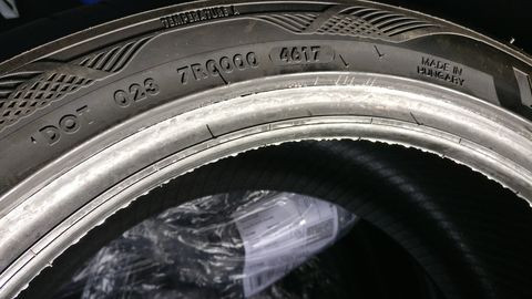

7G8K Dot szám mikori évjáratra utal? Sehogyse jövök rá a betűk miatt.
Bridgestone turanza er300-as gumiról van szó.

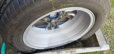

Vásároltam 4db könnyű fém felnit nyárra. Látszólag teljesen felújított újra festett darabok.
Pár hónapja rakattam rá 4 continental gumit, majd beraktam őket a sarokba, mondván majd tavasszal mehetnek fel a téli gumik helyett.Tegnap elő is szedtem őket erre fel mind a 4 lapos. Megnéztem víz alatt, a belső peremnél engedi el a levegőt, a külsővel semmi baj.
Leszedetem a gumikat, megcsiszolom a peremet, megpucolom a gumi peremét is, utána lehet esély rá, hogy jó lesz?
Lehet hogy koszos maradt? Szemre mikor összeraktuk semmi koszt nem vettünk észre rajta. Nem vagyok jártas a témában, lehet elég neki olyan apró kosz, amit nem vesz észre a szem?Gumis összerakáshoz rakhat bele peremtömítő anyagot azt mondta.
