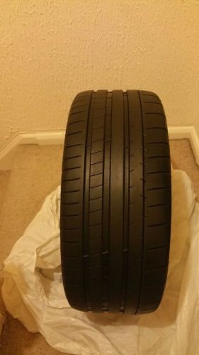

A Potenza RE050 nagyon jó gumi, nekem az volt az előző szett, de ezek kép alapján eléggé kopottak, meg mintha repedezne is az 1-es képen. Szerintem felejtős. Ha lenne DOT szám akkor okosabbak lennénk.

h1ght3chzor: Kéne még ott lennie 4 számjegynek pl 0810 vagy ilyesminek. Nézze meg mégegyszer. Ha nincs dot szám és nem a szomszédban van akkor nem érdemes meg se nézni kb.
Am a kód alapján ez Potenza RE050 lesz ahogy nézem.
h1ght3chzor
h1ght3chzor #10497 üzenetére
Ennyit írt: 7GH8 L3V
És azt írta nincs más szám rajta, lehetséges? Ebből mit lehet megállapítani? -

Sajnos nem tudom, ennyi infot kaptam róla, ha személyesen megnézem, hogy tudom megállapítani, hogy milyen állapotú? DOT számot merre tudom leellenőrizni?
!Overdose!
h1ght3chzor #10495 üzenetére
Nehéz megmondani, sőt talán nem is lehet. A profilmélység csak egy dolog, de lehet, hogy már elöregedett. DOT szám? Potenza ok, de azon belül?

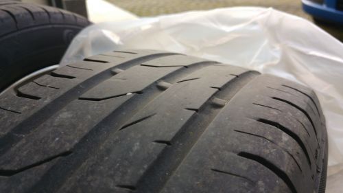

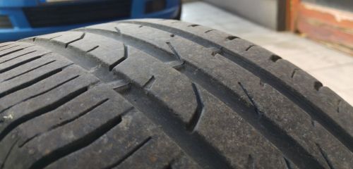

Hát igen, ez már eléggé csere érett. Mennyit mentél vele kb?

Köszönöm a válaszokat, valszeg 195/55 R15 Conti PremiumContact5 lesz.
A mostani gumik így néznek ki:
Első:
Hátsó:
Hátsók még valamennyire rendben vannak, de az elsők eléggé slick-esedtek

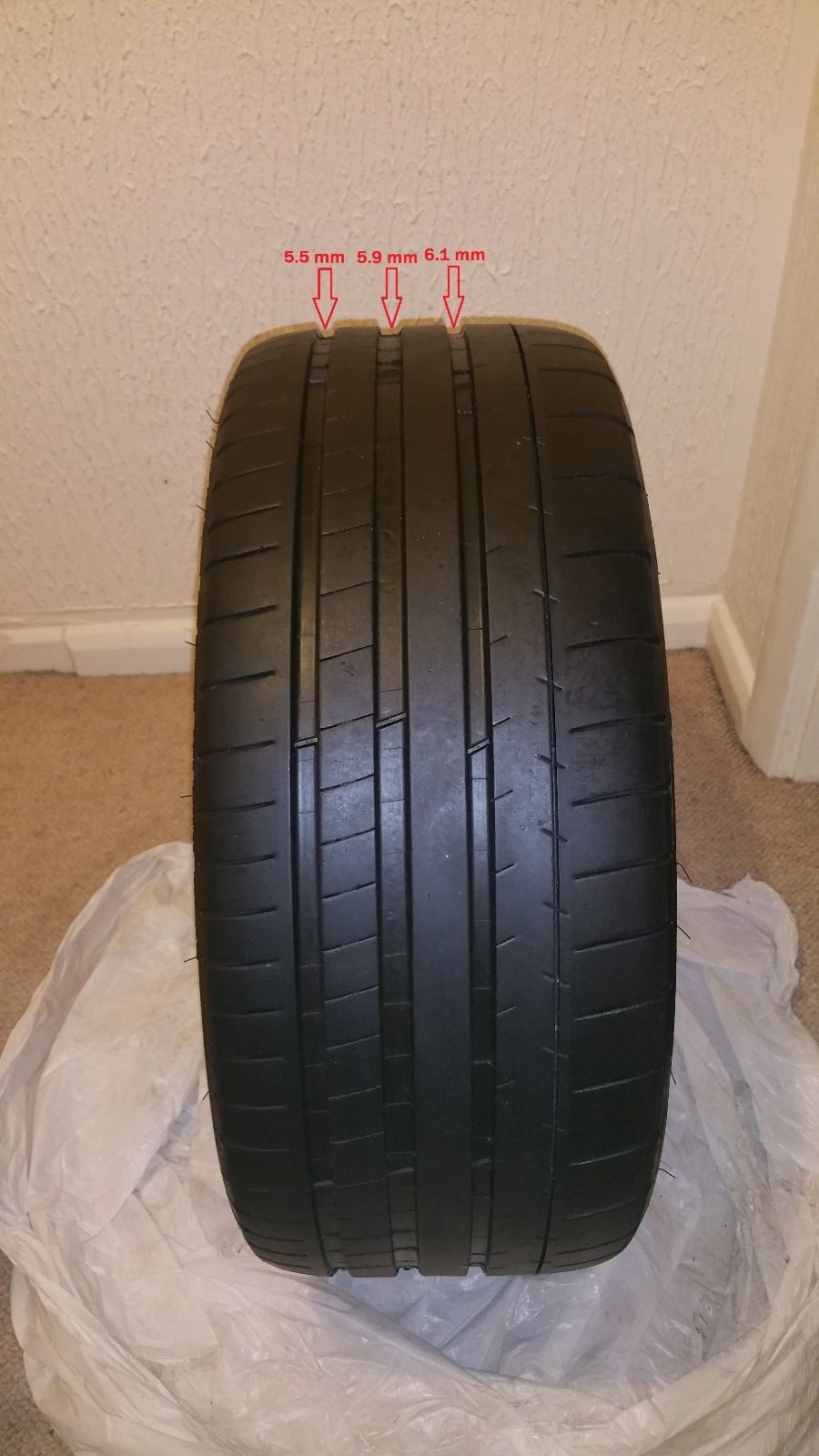

Új nyárigumiknak mekkora szokott lenni a profil mélysége?

A kemény gumi vizes tapadása erősebben romlik, mint a száraz. Figyeld esőben, hogy viselkedik és ha bizonytalan, cserélj.

Profilmélységet nem írtál. Ha még nem repedezik és a profilmélység jó, én még nem cserélném, bár te érzed mennyire csúszik mondjuk vizes úton kanyarban. Ezt nem ártana letesztelni.
A 195/55R15 és 185/60R15 között nem láttam árban hatalmas különbséget, viszont a 195 peresebb, sportosabb kinézetű és gondolom ha már ilyen szép felnit raktál a kocsira, ez neked fontos. Ebben a méretben Kumho HS51 vagy Barum Bravuris 3 ajánlott kategória és megkapod 18 körül/db.
Ha mégis váltanál 185/60-ra akkor a legolcsóbban az Infinity Ecosis-el jössz ki 11500Ft/db és sokan dicsérik, prémium kategóriában pedig a 21-ért kapsz Dunlop Sport Blueresponse-t vagy 22-ért Conti Premium Contact 5-öt. -

Azt neked kell érezni, hogy mennyire tapad még. Évjárat alapján már jó eséllyel cserés. A Dunlop Sport Bluresponse sokunknak bevált és egy kicsit olcsóbb, mint a prémium gyártók gumijai.

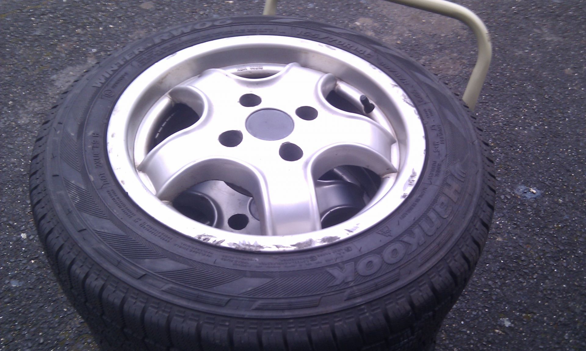

Helyzet az, hogy az alufelniken van jelenleg is gumi, még anno fater belingo-ján voltak, nekem meg a puntora kéne. Bár lehet akkor már jobban járok ha nem cserélgetem a gumikat hanem egyből a felnistől-gumistól rakom rá őket a kocsira.
Asszemazok is téli gumik.Egyébként így néznek ki, elég rendesen le vannak padkázva, gondolom ezeket megvenni úgy se venné meg senki, nem? Lehet amúgy ezekkel valamit kezdeni?

Ha jelenleg 185/60 14"-os gumijaim vannak lemezfelnin, akkor ha egy alufelnin 160/70-es gumik vannak akkor rá lehet rakni a 185/60-as gumikat ezekre az alufelnikre? Átváltó szerint igen, de ugye az csak a gumi méretet nézi. Kell még vmit figyelni? A topic leírásában lévő táblázat szerint előbbi mérethez 5.5-6os, utóbbihoz 4.5-5.5ös felniméret passzol, ezeket hogy lehet kideríteni vagy csak akkor derül ki konkrétan ha már gumisnál vagyok?
