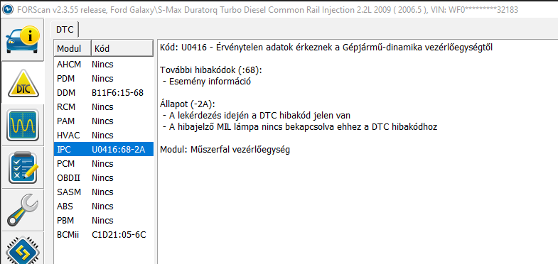

Ugyanilyen/hasonló hibával találkozott már esetleg valaki?
Az alany egy 2009-es, 2.2 TDCI S-MaxA tünet az, hogy "elmegy az erő, olyan mintha nem menne a turob". Egy leállítás és újraindítás meg is oldja. Ritkán jön elő, az elmúl kb. 1200km alatt 2x fordult elő. Műszeralon semmi hibajelzés, visszajelzés nincs róla.
Egyelőre még nem tudtuk kideríteni az okát, hogy mi lehet.. de ez a hibakód jött fel az eset után.
(A másik két hibakód nem lényeges ebből a szempontból, az egyik a tpms szenzor miatt reklamál, ami nincs. A másik pedig a vezető oldali tükrömnek meghalt a motorja és nem tudja behajtani.) -

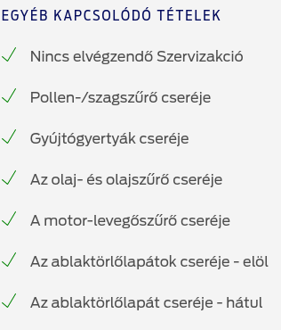

Keresgéltem, keresgéltem, de nem találtam meg, hogy a gyertyákat mikor kell cserélni az EcoBoos 1.5, 4 hengeres, 165LE-s változatánál.
Kerestem az online útmutatóban, de nem leltem.(egy angol oldalon találtam 30k miles-t, az ~48k km - ez reális?)
