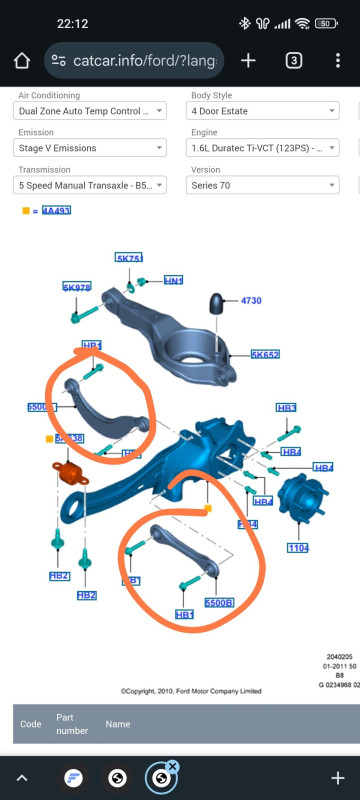

Akkor jön a felső lengőkar, van itthon, az alsóval együtt vettem, de ma nem cseréltem ki. A bölcső rögzítési pont elég rossz helyen van, ahogy néztem lehet a lengéscsillapítót ki kell hozzá szedni, mert a csabart nem lehet kihúzni, nem volt már kedvem szórakozni.

Szerintem hátsó futómű felújításkor (még ha csak egyik oldalt is) érdemes mindent cseréltetni.
Alsó és felső lengőkar (a 2 bekarikázott), plusz a hosszlengőkar szilentje (piros színű alkatrész a képen).
Viszont ha sokat futott az autó, akkor ez mind2 oldalon ajánlott és le van a gond évekre. -

Korom sötétben egy domb tetején sikerült egy nagy kátyút fogni.
Az első futómű már rendben van axiál, talpas és toronycsapágy csere után.
A háasóval még van valami gond. A jobb hátsó kerékkel ha rámegyek egy rosszabb aknafedélre vagy egy kisebb puklira a hátulját jobbra dobja egy picit. A bal hátuljával nincs ilyen hiba.
A fotón az alsó bekarikázott 5500B-t cseréltem, jobb lett, de nem lett jó!
A tapasztaltabb kollegáktól kérdezném, hogy van ötletetek, mi okozhat ilyet?
Esetleg a felső bekarikázott alkatrész? Vagy lengéscsillapító? (Belengetve a két hátsó oldalát jónak tűnik, olaj nem szivárog belőle.) -

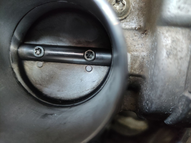

Tud valaki nyilatkozni arról,hogy egy 2008 as 1.8 dízel ( KKDA , KKDB motorkódú)cmaxba lehet e a tankba kis nyomású üzemanyag szivattyú ?
Mert 10 ezer kilométer van a teljesen új üzemanyag rendszerbe ( magas nyomású is új meg a 4 befecskendező) az üzemanyag szűrőbe 200km van.
Néha gondol egyet és be be rángat.
Tanácstalan vagyok. -
