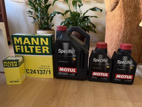

Ha már a napokban úgy is szó volt az olajokról.
Megjöttek a cuccok. Szombaton meg is ejtem a cserét.
Az előző tulaj legutóbb 5W-40-et tett bele, de én úgy vagyok vele, hogy jó lesz az 5W-30 is. Úgy is gyári még a teljesítmény, meg egyébként sem megyek nyélen 0-24(na meg nem utolsó sorban a gyári előírás is ez).
Azért arra kíváncsi leszek, hogy mekkora változás lesz az olajhőfok ingadozását illetően az 5W-40-hez képest.

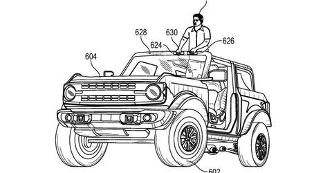

Mekkora baromság. Mindenki tudja, hogy olyan telepjáró kell, ami a tetőn ülve vezethető, hogy amikor az Andrássy belső sávban veretsz vele, akkor mindenki észrevegye ahogy nagy amplitúdóval, komplex gesztikuláció kíséretében jelzed az előtted lévőnek, hogy TAKAROGGYÁ LE A KÜLSŐ SÁVBA, PARASZT!

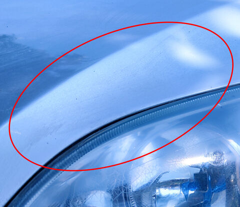

darvinya
Hagyjuk, bő 36 óra és autó mosás után nem volt semmi baja.
Pluszba nem voltak rajta kráterek.
Nem az első használatom az ilyen polírozó készlet.
Festék bolt nincs ott, max. Háztartási kínai egy kis 20%-os sósavval, tömény hipoval, stb.
Amúgy látható volt két lámpa különbsége, ráadásul ez az oldal volt úgy takarva, hogy ne legyen feltűnő mikor bármit kárt csinálnak.De higgyetek azt amit akartok, majd mikor ugyanilyen lesz veletek, én is inkább körbe röhögöm a mondanivalódat.
És titeket foglak hibáztatni, miért van egyáltalán autód, ott a lábbusz. -

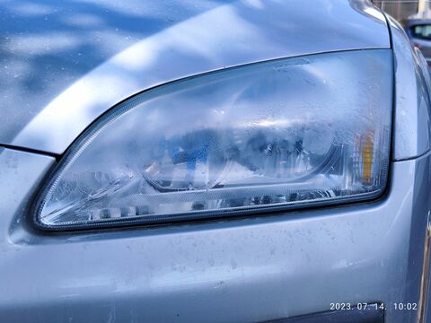

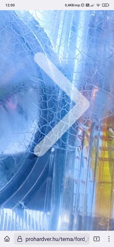

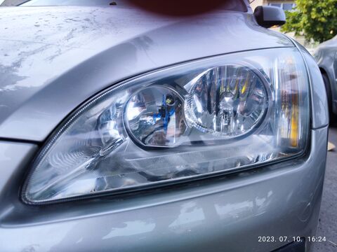

robertka
Haveromnak pontosan ilyen mintázatot eredménezett amikor nem csiszolta vissza teljesen a gyári lakkot csak nagyon elvékonytotta és ráfújta a nitro bázisú lakkot. Teljes száradás után ilyen lett, másodjára visszacsiszolta teljesen és utána ugyan az a lakk már nem "kezdte meg".
A Zéé
darvinya #48564 üzenetére
Pedig hidd el, hogy ez sajnos a Te munkád következménye...
Nem mászkál az Etele központban, de sehol a világon senki sem azzal a szándékkal, hogy a frissen polírozott lámpákat - és csak azokat- összegányolja. Ha össze akár barmolni valamit, akkor vesz egy festék szóró sprayt, és tolja random helyekre. Nem higítót vesz, hogy szelektíven lámpabúrákat mattítson.
Gondolom nem vetted ki a lámpát a helyéről, amikor políroztad -> meg is van, miért maszatos a motorházfedél pont ugyanott, pont ugyanúgy, picit körkörös mintában. Ahogy letörölted ronggyal, biztos rákented.
Sajnos előfordul, hogy az ember gyereke elbax valamit. Hát ez most ilyen lett, én ezért nem állok neki ilyennek. Eszköz lenne hozzá, anyagok lennének hozzá, csak kézügyesség nem. -
darvinya
radi8tor #48555 üzenetére
Nemcsak ott van, hanem fényszóró feletti motorháztetőn is van.
gabor9991
Nehéz összehasonlítani eredeti eredménnyel.
Hol van itt ilyen vastag folyadék, mikor csak 1 tasakot használtam fel.
Még, ha mindkettőt használtam volna fel, akkor sem lesz ilyen.
Ráadásul utcán van, nincs garázsom.
Ergo napfény folyamatosan van nappal.7.12.
Teljesen 36 óráig semmi baja, csak pont az a parkolás után.
Az ne zavarjon, hogy már másnap mentem az autóval több órát.
Ráadásul még le is kézi mosóztam.

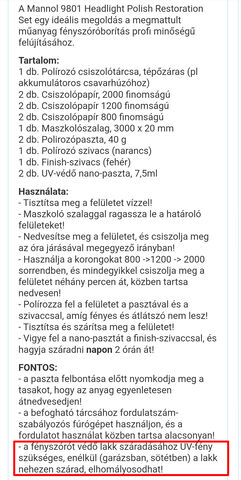

gabor9991

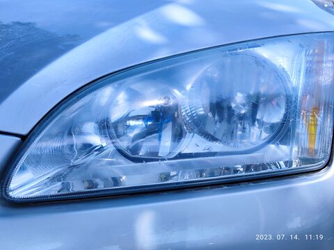

darvinya #48526 üzenetére
Kipróbáltam én is offos autón ezt a mannol fényszórópolírt, szép is lett. már ahhoz viszonyítva amennyire egy ilyen 2 ezer forintos polírozószettel szép munkát lehet végezni. viszont maradéktalanul én sem lettem elégedett. ugyanis a végén le kell kenni azzal a színtelen lakkal ami a 2. tasakban van és az olyan mocsok undorító módon száradt meg, hogy ahogy írod bemattult az egész. így teljesen tönkretette az azt megelőző munkámat.
A szivacs az ennyitől nem ment tönkre, így sima polírpasztával újra megcsináltam. -

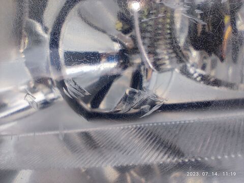

darvinya
darvinya #48463 üzenetére
Eddig tartott az örömöm.
Megkarcolták tegnap délután.
Este rendeltem tartaléknak fényszóró polírozó szettet, mert a mostanit teljesen felhasználnám délelőtt, a javításnál.
Délelőtt a meglepetés, hogy a karcoktól!kiindulva totálisan behomályosodott.
Neki álltam, s kezdtem örülni, hogy siker lesz.
Ám letörölve láttam, hogy ez biza nem karc, hanem pont szerűen meg van ütve.
Ezáltal hajszál repedések lettek.
Köszönöm, annak bunkó parasztnak a kárért.
Mert ennek a búrának annyi, közlekedni nem, ráadásul vizsgán sem lehet ilyen. -
