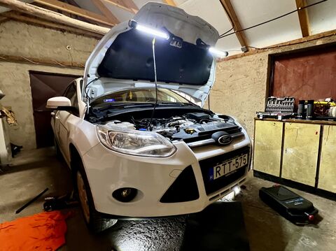

Nem ment el mind olajcserekor,de azért fogyott.
Az idióta olajszűrő elhelyezése miatt elég sokminden olajos lesz kiszereléskor,plusz ilyenkor kocsit megpucolom a motorteret is.Arról nem beszélve hogy a féltengelygumiharang javításomkor olyan szinten összeolajozták a váltót kívülről hogy az botrány.Váltóolajat is cseréltek mert ki kellett húzni a féltengelyeket,aztán le nem pucolta a szereleő…
Mondjuk 1,5 flakon fogyott el,akkor 36helyett legyen 34e az összköltség.
Nem cserélnek légszűrőt ilyenkor?Az szép!
Elvileg 20k km az olajcsere periódusa,én 10-12k km-nél szoktam,most az egyszer elszaladtam vele 17-ig és hát elég retek volt.Hogy nézhet ez ki mondjuk 40k km után!? -

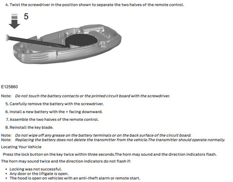

2018-as Fóka, keyless remoteban lemerült az elem, kicseréltem, és most nem működik a távirányító. Ha beteszem a kulcsot a középső konzolba a helyére, akkor érzékeli, beindul az autó, de az ajtókat nem zárja, nyitja. Hogy tudom működésre bírni? A második kulcs a város másik végén van, de ha nincs más megoldás, elmegyek érte. Ezt a leírást találtam, de ebben új kulcs programozásáról van szó, ez meg nem új igazából, és az autó is felismeri.

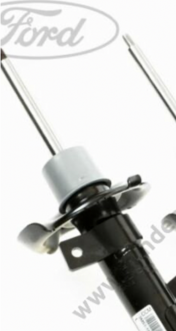

Szerintem ez monroe oespectrum, koppra ugyanúgy néz ki. Nekem van itthon egy pár nem sokat használtam. Gördöknél puffogó kopogó hangja volt (sajnos csak utólag sok hasonló panaszt olvastam róla). Mondjuk az enyém mk3 focus, ha jól látom neked mk2 van.
Majd írd meg, hogy milyen. -

írok a Fordnak, hogy ez így jó e vagy ők, hogy gondolják.
Nem sok lengéscsillapítót láttam főleg nem szereltem de haverom ceed jén is pont így lötyög a porvédő és az tuti hogy gyári még. -

Ja, én is pont így jártam a gyári lengéscsillapítóval, az utolsó pár csenti be van szűkítve, így a porvédő pohara alapból lötyög, a fekete pogácsára mheg alapból passzos, a szűkítésig sem megy fel.
Én anélkül raktam össze ötlet hiányában(én szombat délután már semmit nem tudtam venni), de majd tavasszal szétkapom és a fekete pogácsát megfaragom úgy, hogy a szürke pohár rámenjen. -

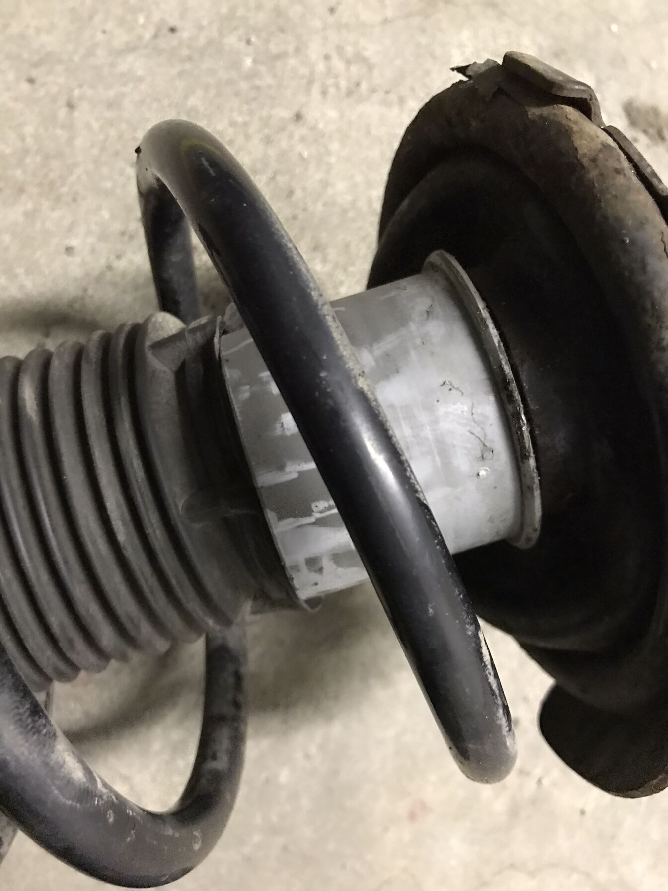

Most lengéscsillapítót cseréltek/tem. Petrányitól rendeltem a lengéscsillapítót és a régin volt egy jól illeszkedő müagyag kupak a porvédő alső rögzítéséhez. Lemértem az átmérőjét és a pereme 72mm, ha lehúzom a lengéscsillapítóról amire felmegy 52mm és elég szoros.
Az új amit vettem máshogy néz ki. annak a müanyagnak az átmérője 57mm nem tud rámenni az a müanyag és amúgy sem tenném fel a régit de nem kaptam semmit az újhoz és a porvédőhöz sem. Ahogy nézem elég lazán illeszkedik mert a müanyag 57mm a porvédő pedig kb 72mm, ez így a gyári megoldás vagy itt valami külön meg kellene venni szerintetek?
Petrányi oldalán nincs semmi hozzá. Nem fog azonnal bemenni oda a kosz?

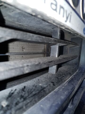

A másik (2014 focus) autón is megnéztem a klímát, sajna ott se megy. Nem tünt fel mert fűthető a szélvédő és nem volt gondom a párával. Tavaj nyáron lett feltöltve, már nimcs benne annyi, hogy induljon a kompresszor. Sokat nézegettem ezt találtam
Jól gondolom, hogy ott semmi keresnivalója nincs olajpárának? Jobban nem tudom szemrevételezni ahhoz komolyabban bontani kell. -

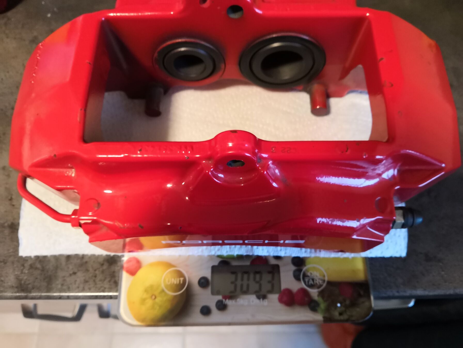

Ma meg jött végre az első összetevő a fék upgrade hez.
A műanyag adapter. Tudjam felprobalni a feknyerget[kép]
