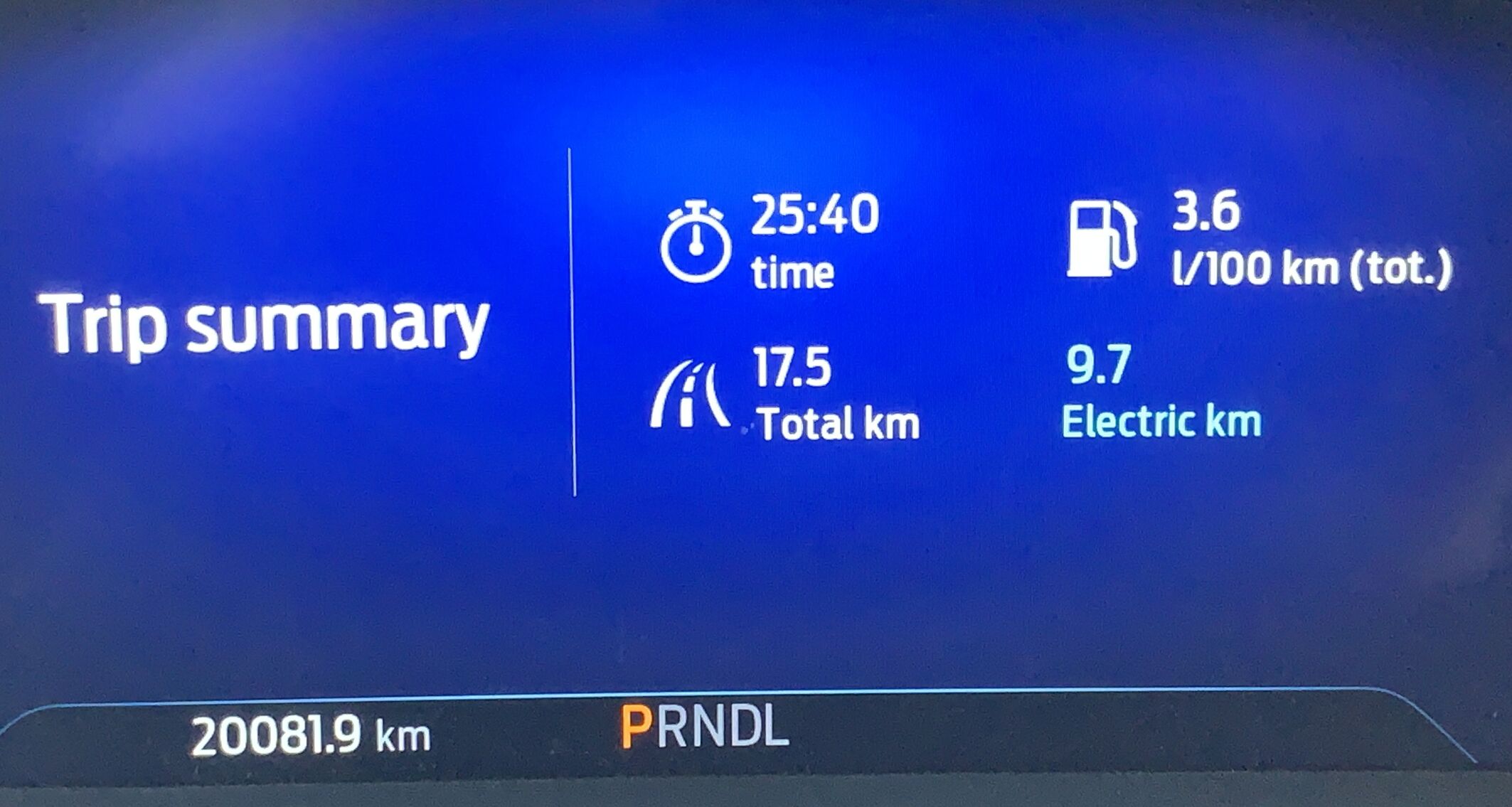

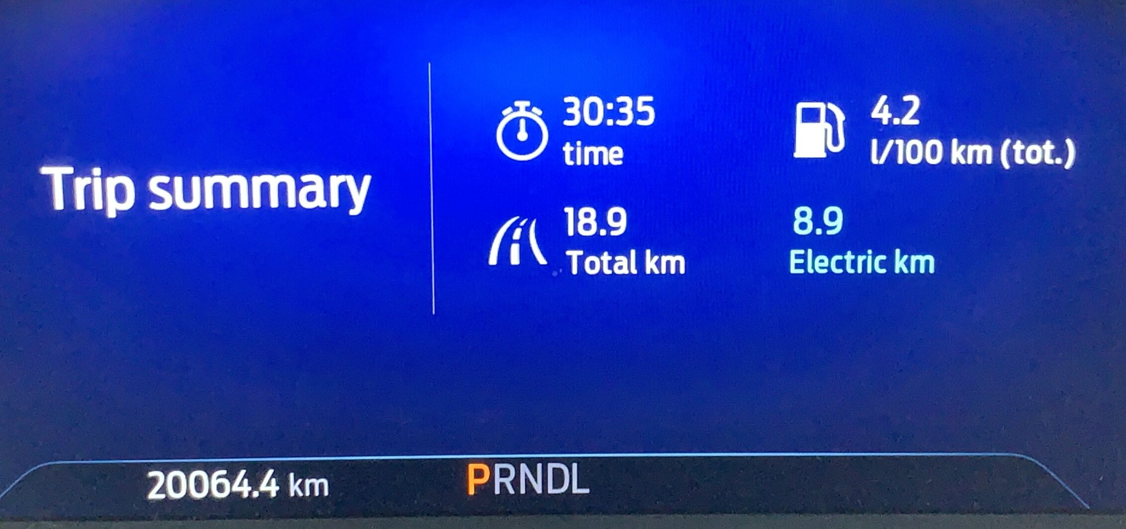

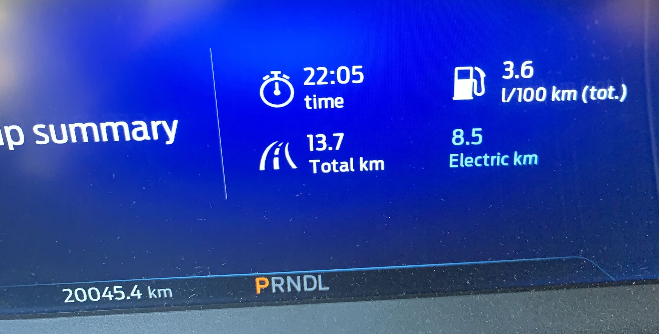

Igen-igen, én is így tudom, hogy egy szoftveres optimalizálás segíthet a fogyasztáson, persze itt nem a 300+ Le-s programokra gondolok
Egyébként a mai mérés alapján 10 liter alatt sikerült tartani az átlagfogyasztást 50 km-en keresztül (tudom, hogy ez nem mérvadó ilyen kis távon), de ha mindenre odafigyelek, akkor lehet becsúszott volna 9 alá is. Ebben vegyesen volt város, és elég rendesen dombos országút is.
Én teljesen elégedett vagyok, hogy tud ennyit is fogyasztani, de ha éppen úgy van kedvem, akkor élményt is tud okozni a paripa, ezért azt sem bánnám, ha csak mondjuk 13-14 literre jönne ki az átlag.

Igen, gyári. Annyi, hogy a múltkoriban reseteltem az átlagokat. Kíváncsi voltam, hogy meddig megy fel úgy, hogy lépegetem neki rendesen. Illetve ezt 95% városi használat mellett írta a fedcomp.
Holnap újra nullázom, és mérek egyet úgy, hogy visszaveszek egy kicsit a vezetési stílust illetően.
A héttől kezdve napi 50 km-t ingázom két város között, és megpróbálom kevésbé kihasználni az autó adottságait.
Viszont ahogy néztem az átlagokat a FB csoportokban, még a 11-12 l sem mondható kiemelkedően soknak.

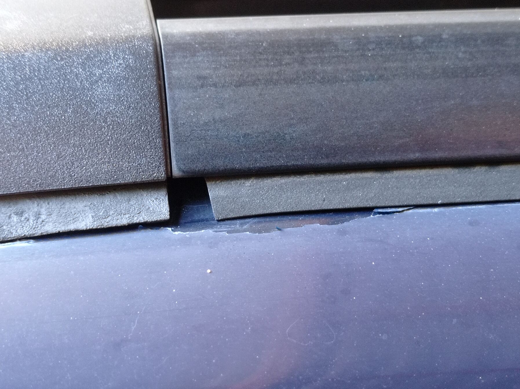

1. Palmatex vagy pillanatragasztó. Lehet kétoldalúval is bohóckodni, de felesleges.

Két dolog van most napirenden nálam az autóval kapcsolatban.
1. Ezt mivel szokás visszaragasztani?
2. Na, ez vajon miért van, lehet mindig is ilyen volt?

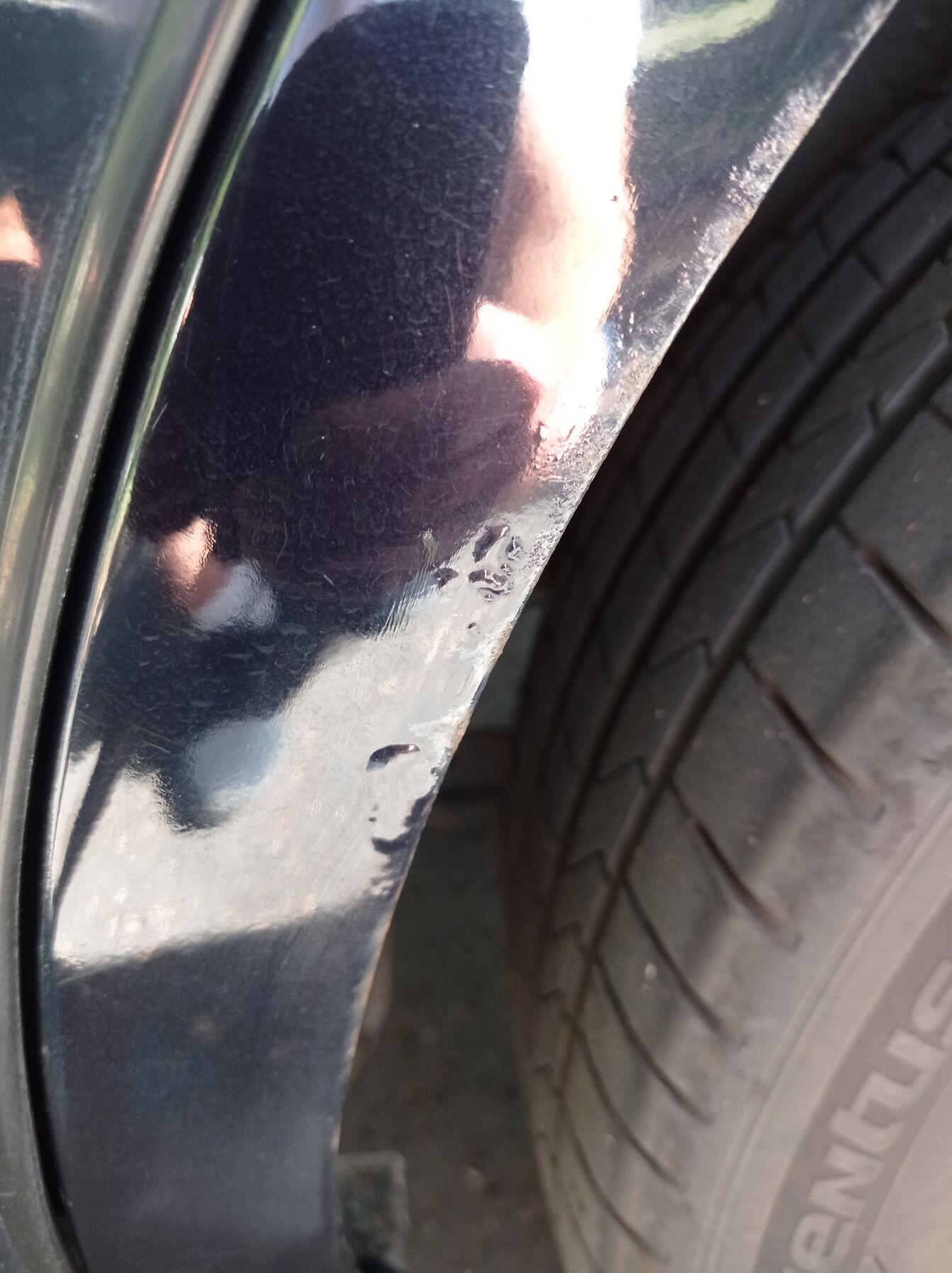

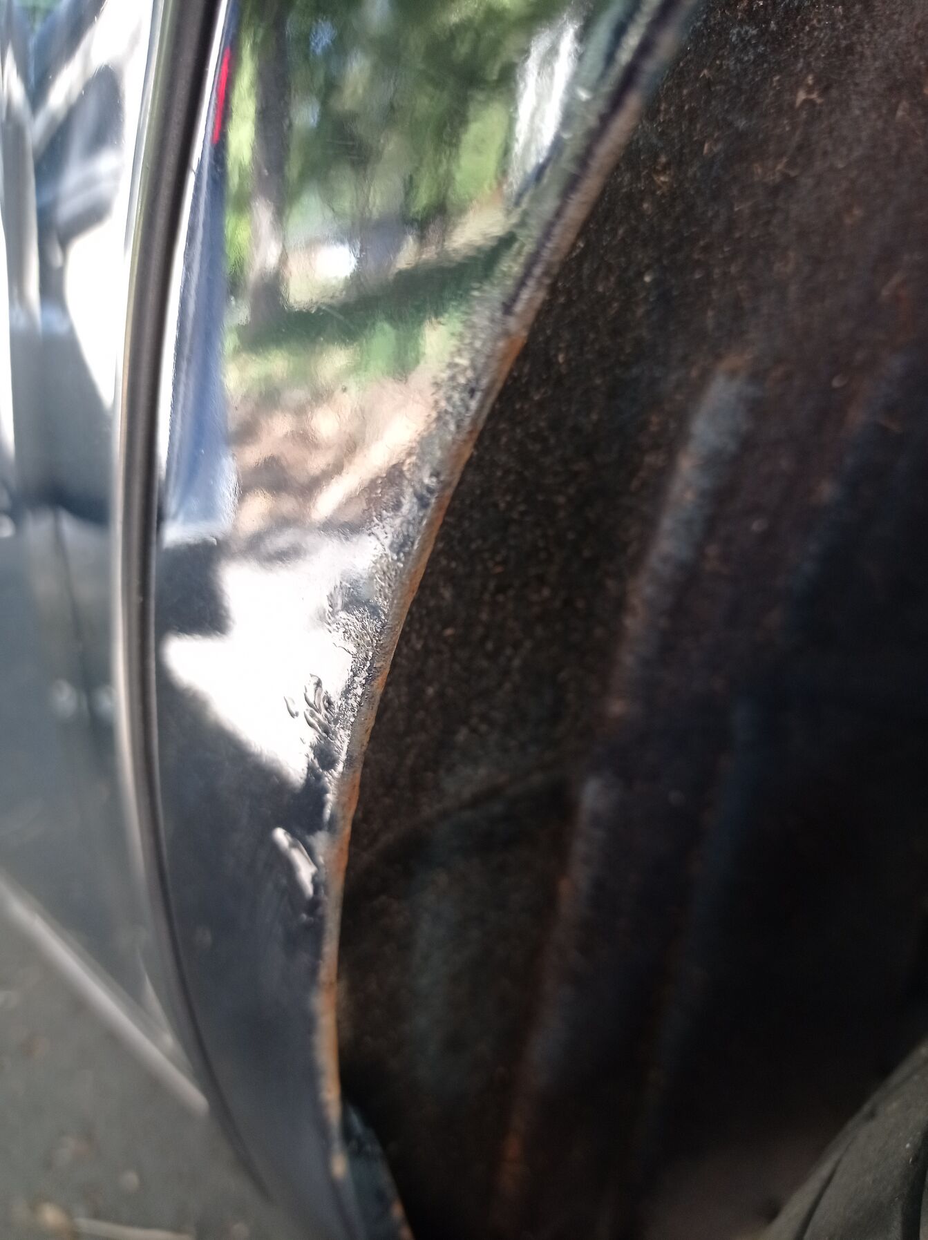

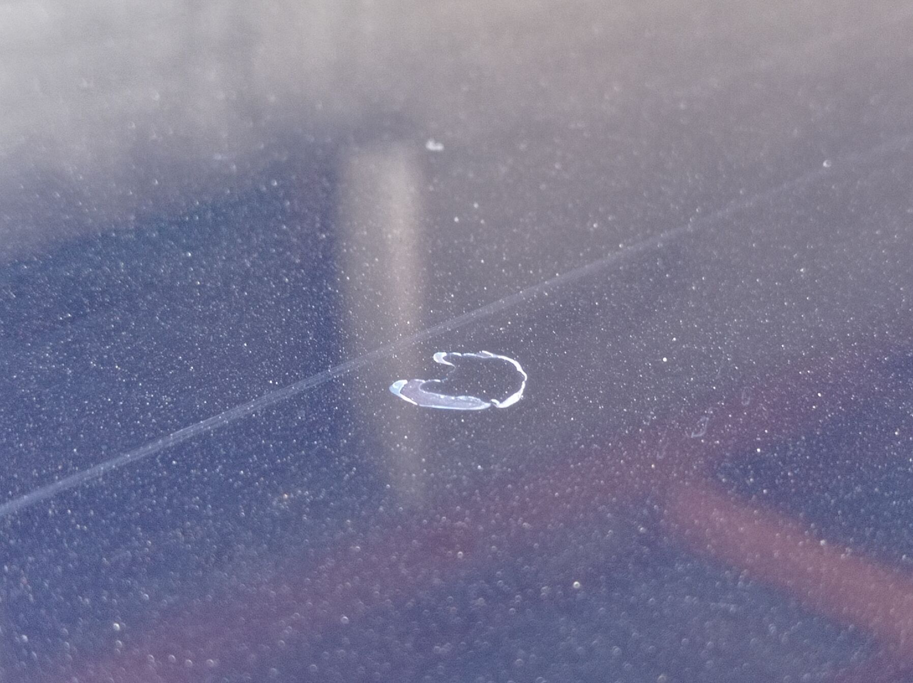

Komplett elem festése horror. De igen, elég lehet egy flakon spray is.
Mindenesetre már nézelődök, hátha ki lehetne majd hozni a focus + off autó + kápéból valami jót. Mondjuk egy ötajtós mk2 ST-t, hogy márkánál maradjak. Az tetszene. Nagyon.
Jaguar X-type kombi, skoda octavia rs kombi, volvo xc90 amik piszkálják a fantáziám még.Off autó ha rendberakom érhet kb 800-850-et, fókát csak megtippelni tudnám, mondjuk legyen 1,2 misi. Ehhez még kell nagyjából 1 milla és 3-ból már lehet is válogatni.

Ennek legalább ismerem a nyűgjeit. Nagyobb tételek cserélve, mint például kuplung és köcöllékei, rozsdamentes kipuf, paragi dob, cc első lökös színre fújva, benzin és szervo szivattyú, szelepfedél tömítés, komplett hástsó futómű, rugók, gátlók, rotinger tárcsák, ate ceramic betétek, váltólaj... Meg a sok kis extra, tempomat, parkradar, toronymerevítő, isofix, lámpák, nyomtávszélesítők, mélyláda, kapcsolók, bizbaszok, stb...

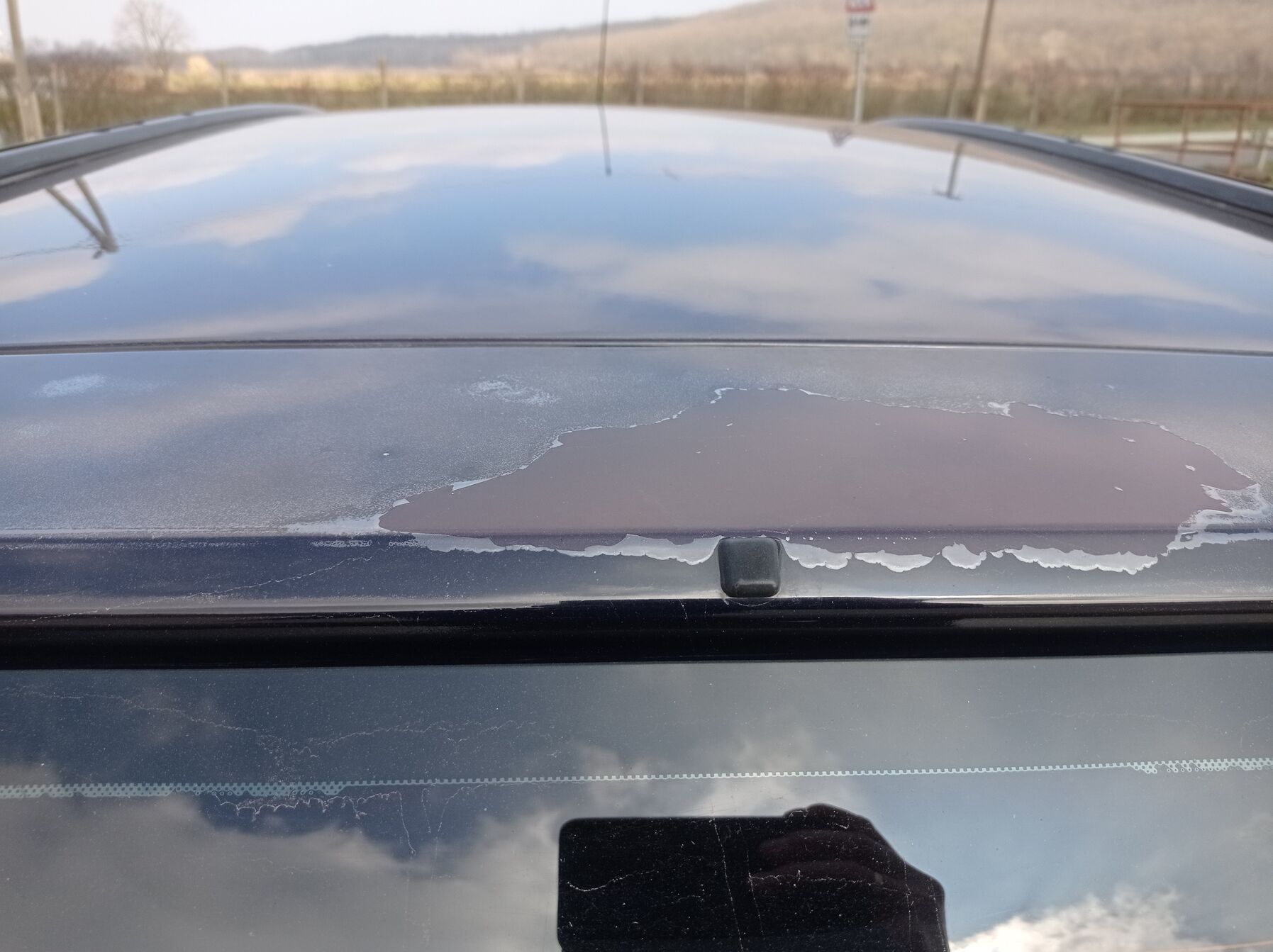

Csak hát a karosszéria ami kezd mocskos ronda lenni.
Motorháztető éle, tetősín mentén és a hátsó csomagtér ajtón pattog a lakk, most meg ez a rozsdafolt, ami belülről rágja kifelé magát.
Igazából kéne neki két új küszöb (még nem látszik, de biztos előjön, csak idő kérdése) és egy telifény. Csak hát az már nem igazán éri meg. Hisz ez csak egy sima 1.6-os nagykorú. Most lép be az életbe és kapja a pofonokat.
Egy ST-re kérdés nélkül rálocsolnék egy újrafújás árát ha muszáj, de ez nem az a kategória.

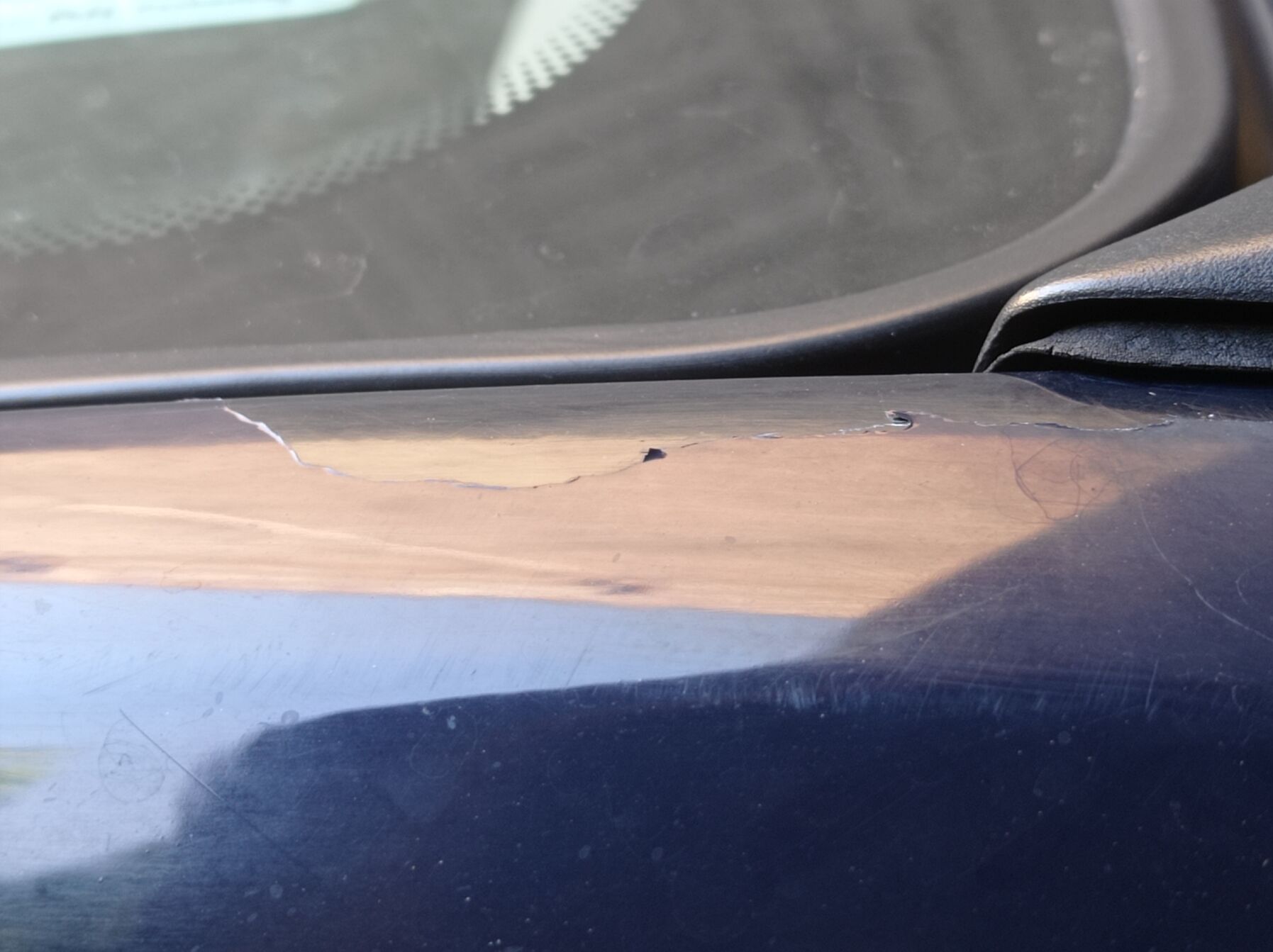

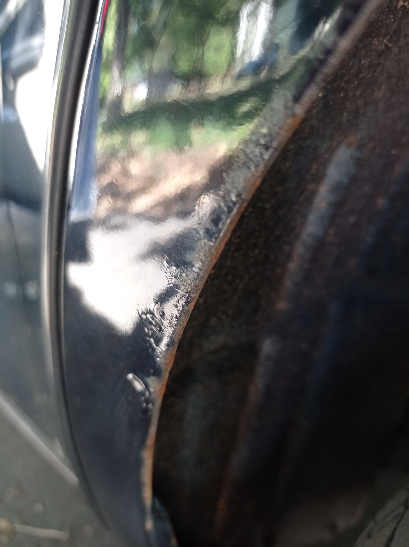

Hát, mostanában tényleg nem nézegettem.
Mit lehet ezzel kezdeni? Ok, gondolom fel kell csiszolni, lakatolni, rozsdát passziválni, letüsszenteni. Komplett hátsó elemet nem szívesen cseréltetnék. Az a szép, h egyszer már így lett javítva, nem túl jól. Az illesztés látszik, ott kezdett el a tetőnél először leperegni a lakk.
Ránézésre ez a kis rész javítása mekkora összeg lehet? 50k? -
