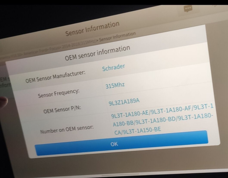

Mk3.5 focusban a tpms 315 vagy 433Mhz?
A gyári szenzor az 433 amit koilvastam annak alapján 315

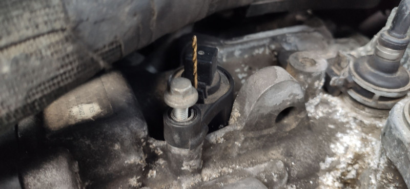

1.5tdci motornál a főtengelyt milyen szerszámmal kell rögzíteni?
Hozzá való készletben csak a 4 tüske van benne ebből egy pozicionálja a főtengelyt de csak forgásirányban, lazításkor nincs szerepe, de még azt sem gondolnám hogy kibírja a csavar nyomatékra húzását. -
