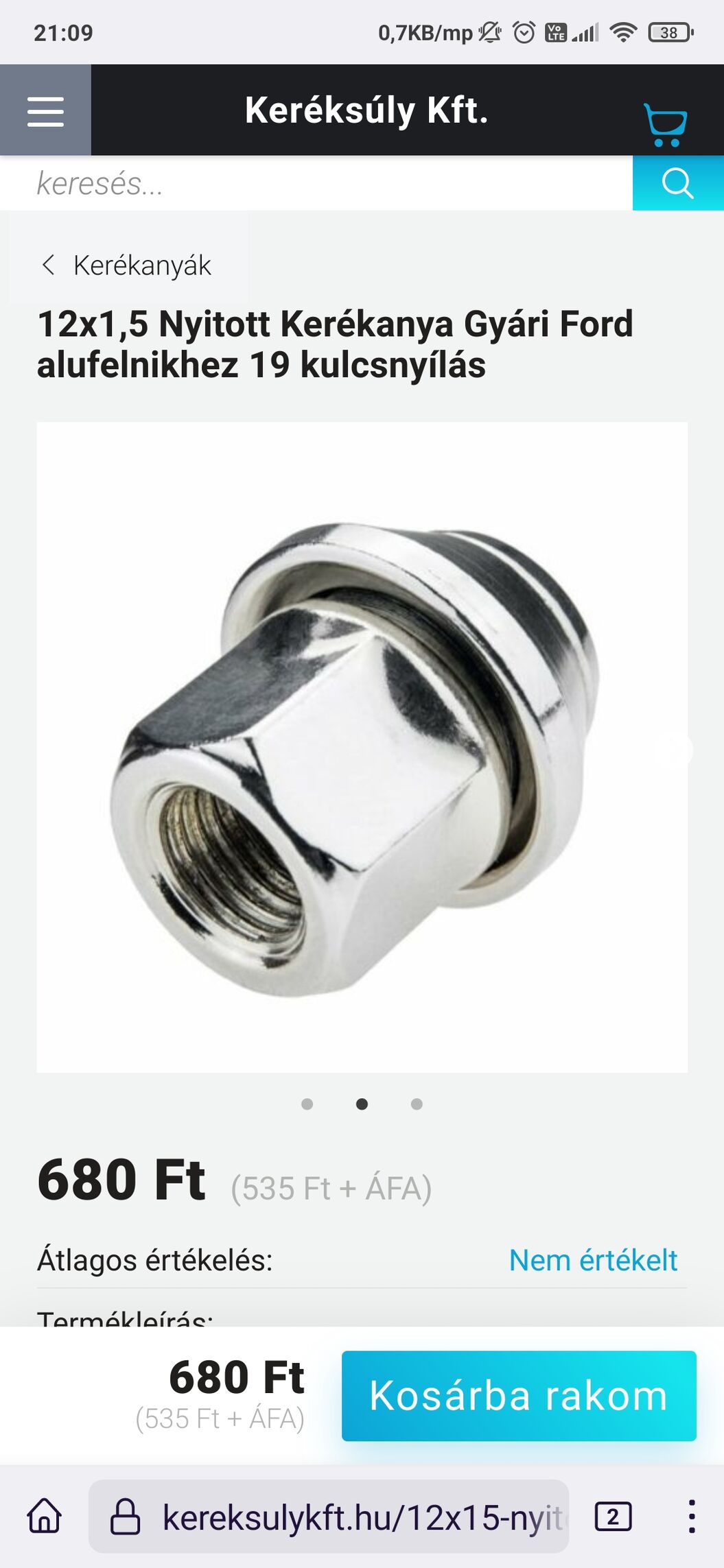

gabor9991 #49793 üzenetére
Hmm, akkor valaki tudja jól is csinálni.
A link, ha már kikerestem:
https://kereksulykft.hu/12x15-nyitott-kerekanya-gyari-ford-alufelnikhez-19-kulcsnyilas-778

Ruszki
2016 Ford Focus-on szeretném lecserélni a vacak gyári kerékanyákat - jelenleg gyári mind és gyári alufelni van - valami jobbra.
Utána járás után nekem ez jött ki azaz, hogy ez jó lehet!
Ha valaki cserélt már és ha van bevált típus/oldal ne tartsa magában!
Esetleg még annyi, hogy aki tud erősítsen meg abban, hogy a linkelt méret jó lehet!
Autóról hamarosan képek!
Köszönöm!

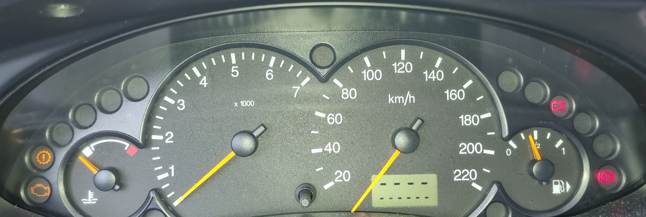

SkiDev
Nyár vége óta csinálja, random időközönként. Most legutóbb 3 hétig nem jött elő, ma például egész nap össze vissza ugrált. Nem lenne gond, hogy ha inkább azzal lenne baj, mert amúgy is csináltatni kellenne, mivel hibásan mér. Nem többet, hanem kevesebbet mutat a sebességmutató, de az már mióta megvettem: 40-et mutat az óra, a valós 46...
Óracsoportot hol tudok javíttatni?
radi8tor
lezso6 #49727 üzenetére
Ok, én is csak leírtam a tapasztalataimat, amikor nekem óracsoport hiba volt az más jelenséget produkált:
csupa 8888888
minden mutató nullán
minden hibalámpa égett
ajtók nem záródtak automatikusan elindulás utánÉs általában csak télen, nyirkosabb időben csinálta. Nyáron sosem.

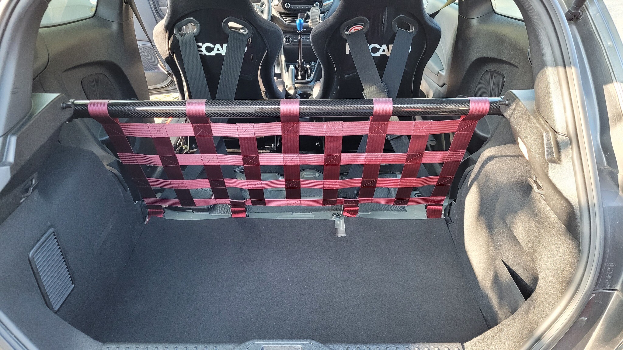

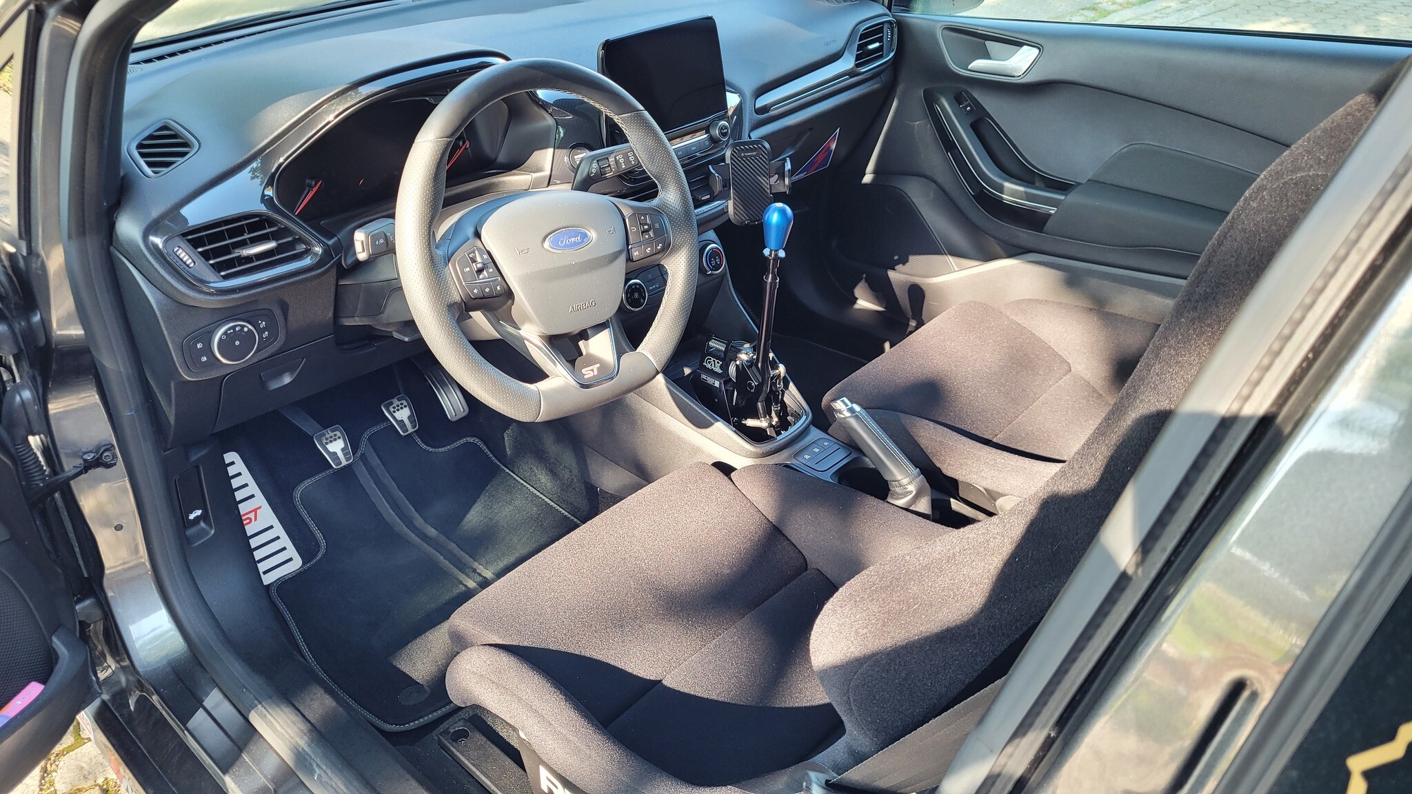

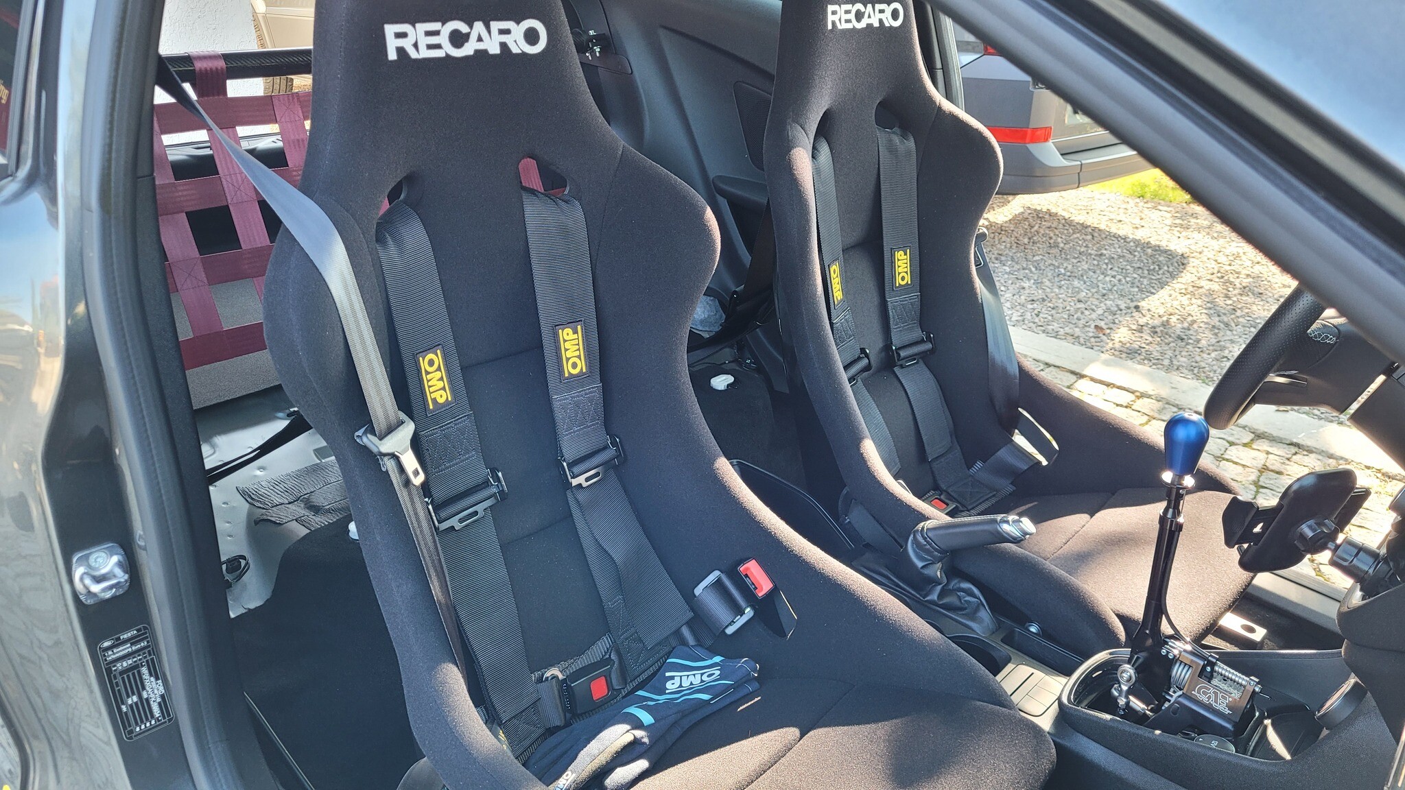

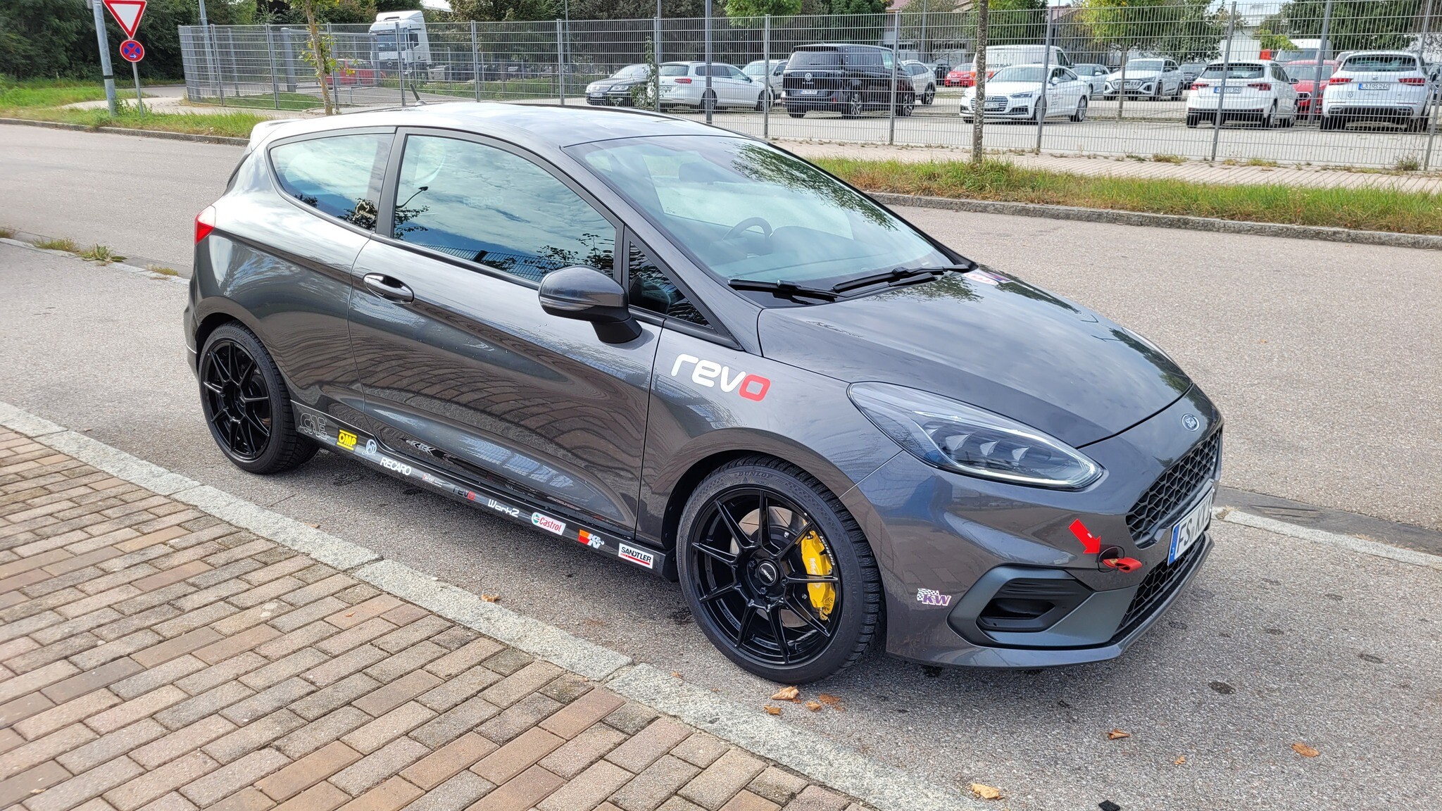

Most tolta arcomba Facebook ezt a 2019-es Fiesta Clubsport átépítést.
Élném.Íme a klubsport átalakításom:
- Revo Stage 1 regisztrált (240 LE / 400 Nm / 250 km/h)
- Jelenleg Revo Stage 2 van rajta (275 LE / 460 Nm)
- A PLC segítségével 95 / 98 / 102 oktánszám között állítható
- K&N légszűrő
- Pro Hoses szívótömlő
- Wagner intercooler
- Milltek Sport kipufogórendszer az OPF-től
- Ford Performance Parts coilover készlet (Nürburgring beállítás)
- Ford Performance Parts rugóstag
- Revo nyomatékkar V2
- V-MAXX nagy fékkészlet 330 mm, 4 dugattyús féknyereg sárga színben, elöl
- PAGID RSL29 első versenyfékbetétek
- SPEED Engineering első fékhűtés
- Tarox F2000 hátsó féktárcsák
- Ferodo DS2500 hátsó fékbetétek
- Evolity acél fonott fékvezeték elöl és hátul
- Fékfolyadék - Castrol React SRF Racing
- Autec ClubRacing felnik 7,5x17 ET38-ban
- Nankang Sportnex AR-1 (Semi Slick)
- Stern Performance karbon rugóstag + biztonsági háló sötétvörös színben
- Stern Performance Clubsport szőnyeg
- A hátsó ülést eltávolítottam
- Kétülésesként történő regisztráció
- Recaro pole pozíciós ülések Wiechers konzolokkal
- Az oldallégzsákok kikapcsolva
- OMP 4 pontos öv ECE jóváhagyással
- Szabályos vonóhurok
- CAE váltó teljesítménycsomaggalJelenlegi üres tömeg 100%-os tankkal nélkülem: 1160 kg
