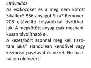

darvinya
Vegyi ellenállóság
A Sikaflex®-556 ellenálló vízzel, ten-gervízzel, vizes bázisú tisztítószerekkel szemben; rövid ideig ellenálló üzem-anyagokkal, ásványolajokkal, növényi és állati zsírokkal és olajokkal szem-ben; nem ellenálló szerves savakkal, alkohollal és maró oldatokkal, vala-mint oldószerekkel szemben. -

Ok.
Lesz miért ingyen csere legyen, mert erősködtek, hogy letisztítják oldószerrel.
Papír lesz ebből, s utána beolvasom nekik, hogy hogy is van ez.
