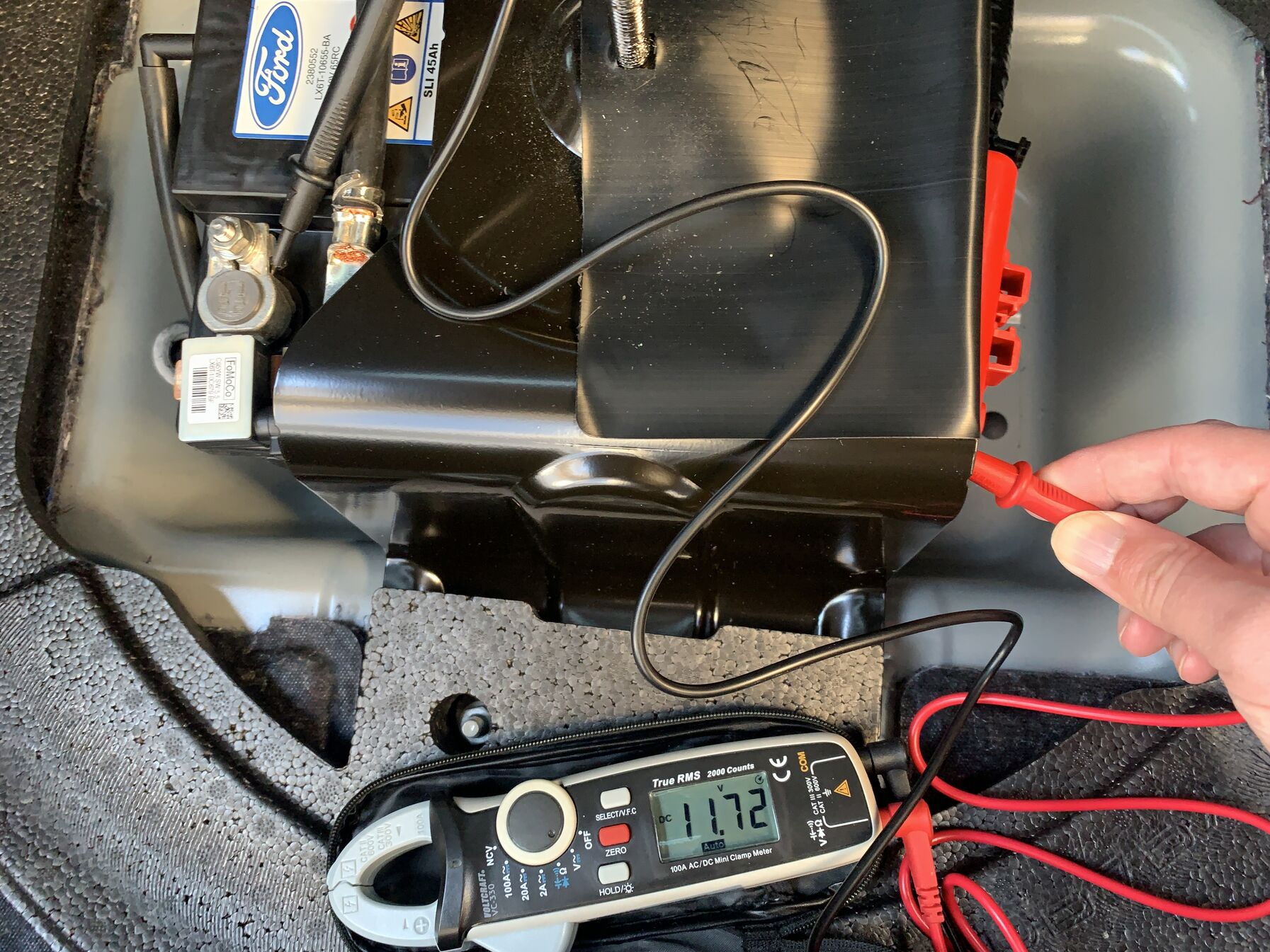

Jaja a bolti Varta az nem ajánlott. Elég silány minősége lett az utóbbi időben.
Nekem ilyen 45 Ah gyári Ford döglődik a 1,5 éves hibrid Kugában.
De ez ilyen hibrid gyerekbetegség: [link]
Ezeket úgy próbálják orvosolni, hogy 50 Ah AGM akkura cserélik. A cserejogosultsághoz meg kell makkannia az akkunak."Ennek ellenére mint szervizes, ritkán találkozom valódi DC/DC hibákkal – annál több a 12V-os akku hibája! A hagyományos (benzines-dízel) autók esetén ugyanis az önindítózás olyan hatalmas áramlökést jelent a 12V-os akkunak, ami „szulfátlanítja", azaz „lerobbantja" az elektródák felületén kialakult káros szulfát réteget. Ha viszont az akku már túl öreg, az önindító csak „teker", nehezen indul be a motor, így mindenki tudja, hogy a 12V-os akku élete végéhez ért, cserélni kell – általában 5-7 év után; de nem ritka, hogy 9-10 évet is kibír egy jobb ólomakku.

Azért gondoltam hogy esetleg már a vége felé közeledhet ennek az akkunak élete, mert ezeket a feszültségeket mértem. Indítómotor rendesen teker, pöccre indult az autó, alig hogy elfordítottam az indítókulcsot. Akkut rendszeresen szoktam tölteni, LIDL-s Ultimate Speed (CTEK kínai klón) processzor vezérelt töltővel. Mostanában ritkábban van használatban az autó, inkább csak rövidebb utakra és városon belül.
Amiért kérdeztem az alapvetően az lett volna és elsőre nem is írtam meg, hogy milyen és hány éves a kérdéses akku, mert nem akartam befolyásolni a véleményeket. A kérdéses akku egy 2014 év 02 havi gyártású FORD Silver Calcium akkumulátor: 60Ah, indítóáram 590A. Ilyen: [kép]
Ez az akku 2014 áprilisban lett betéve az autóba(azóta is ezzel megy).
Azt még megkérdezném, hogy például az Omnicraft akku [link] ami "csak" calcium akku, az is jó ehhez a Ford intelligens töltési rendszerhez? Vagy bármelyik másik csak calciumos akku?
Varta Silver Dynamicot ne javasoljátok, hiába ezüst összetevős, mert szomszédnál most cseréltek ilyet egy Rocketre, ugyan is a második Varta sem tartott ki 3 évet. Pedig kezdetben nagyon dícsérte a Vartat.
Rocket akkukról nagyon jók a vélemények, talán az majd tovább fogja bírni mint a Varta az alig majdnem 3 évével.

radi8tor #50280 üzenetére
Ez egy electric power akku amelyik most már a végét járja, az előző ugyanebben az autóban egy szintén electric power volt csak a lehető legkisebb kapacitással, az 6 évet bírt
Gondoltam veszek egy nagyobbat, hátha majd jobban bírja és ez most ha kibírja a 3 évet akkor már örülni fogok.
A következő majd Era akku lesz 3 év garanciával, hátha az kicsit tovább bírja. -
gabor9991
Indításkor még 10V alá is eshet a feszültség, az nem hiba.
Főleg dizelnél ahol még az izzítas visszajelzés után is izzíthat a vezérlő.
Szerintem ezek az értékek teljesen rendben vannak.Írja radi8tor is hogy ha több napnyi állás után is megvan a 12.5V akkor nagy baj nem lehet.
Az én kocsimban ha este leveszem a töltőről reggelre beesik 12.5 alá de így napi használat mellett ez még most nem volt probléma egy benzines autónál.
De bármelyik reggelre kimúlhatba 2.5 éves akkumulátor ezzel tisztában vagyok. -
radi8tor
Általánosságban azt szokták mondani, hogy pár napi állás után ne menjen 12.5V alá a feszültsége.
Az indítózás alatt 2-300A is felvehet a motor egy pillanat erejéig, ez megrántja az akkut.A fő kérdés az, hogy miért gondolod hogy a végét járja? Vannak rá utaló jelek? Jóval lassabban teker az indítómotor?
Szoktad tölteni az akkut? Milyen gyakran használod a kocsit és milyen utakra? Ezeken az utakon lámpával jársz? -
Jenne
Akkus kérdésem lenne, ha valaki tudja a választ. Az autó Fiesta 2006 1.4 TDCi. Ma délelőtt rámértem az akkura, motor nem járt, fogyasztó nem volt, a belső világítás sem ment. Így mértem 12.64 V-ot üresjáratban. Ráadtam a gyújtást, de nem önindítóztam, csak a műszerfalon lévő égők világítottak, ekkor a feszültség esett több mint 1 V-ot, 11.5 V-ra esett vissza a digit műszerem szerint. Majd ezután önindítóztam és ekkor még esett a feszültség kicsit, néhány tized voltot, 10.9 V-ot mértem az önindító működése alatt, de szinte pöccintésre indult az autó és felment a töltésem 14.1-14.2 V-ra. Ezek a feszültség esések ezek normálisak, vagy már az akku közelgő végét jelezhetik?
Vagy ennyit levesz a négy izzító gyertya az akku feszültségből? -

Pár év után biztosan gyengébb, lehet már jobban leesik a feszültség adott idő alatt, és így nagyobb az ugrás, feltűnőbb a fényerő különbség
Terhelő villa ha stabilan tartotta az értéket, akkor jó még az akku alapvetően, mért indító áram sem kéne gáz legyen. Ha gyakran van ilyen hosszabb parkolás, lehet most akkor érdemes békén hagyni, és ha 2 hét múlva (vagy előző nap, ha nincs bikázás lehetőség) jól indul, akkor még bírni kell neki. Illetve most hosszabb út után még lehetne egy rövid kört tenni vele, ne tudjon annyira feltöltődni az akku, kicsit legyen provokálva hogy egyértelmű eredményt kapj 2 hét múlva. Ha sok neki a 2 hét, akkor nyilván csere. Meg szubjektív faktorok, teszem azt nem bízol benne, akkor add el - hiszen jó, frissen bemért, szóval benzines kocsiban évekig jó lehet akár), magadnak meg egy új akku nyugalmat adna.

Akksis boltban mérték ki az akkum.
Közben hazajöttünk, már közel van az OBD, hogy meg tudjam nézni a generátor feszültségét, de most még terv szerint nem menne 2 hétig a kocsi. -

62Ah/540A-os indítóáramú az akksi, abból 460-at mért a boltos. Terhelő villával 10V felett egy kicsivel állt meg, és 15-20 mp alatt visszament 12V fölé, alapból meg 12,6V volt rajta. Erre mondta a boltos ember, hogy még nem cserélné amíg indít.
Persze ilyenkor van az OBD olvasó a másik autóban, tőlem 250km-re... -

molnarpeter
-szerintem az okos töltés akciózik - álló helyben gyakorlatilag nem tölt, aztán amint van sebesség, rákapcsolja, és ezt a fezsültség változást veszed észre (nem gond, csak zsonglőrködik az autó a különböző paramáterekkel)
-okos töltés miatt nehéz megállapítani ezt is, igazából fel kéne tenni töltőre, aztán kapacitás teszter, illetve terhelő villa, én hagynám benne amíg indít, vagy ha már benne van a korban, akkor csere és használtan jóként még eladni a régit is matematikailag kiadhatja -

Izzitógyertya csere után szóltak, hogy szar az akku, cseréljem ki. Akksi boltos kimérte, nem volt cellazárlatos, feltöltöttem, megint rámért, és azt mondta, hogy "nem jó, de nem is tragikus", olyan 60-70% körül van. Az autót indítja amúgy szépen, és menet közben nem veszek észre semmi hasonlót. Szerintetek? -
