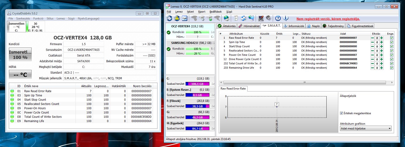

Szia !
Nekem nem aktív az APM a CrystalDiskInfo felületen !
Jelent ez valamit !
Valaki tudja a választ?
Tegnap irtam a HD Sentinel csapatnak és a véleményüket kértem a hibás szektorok tekintetében!
Ma kaptam is választ amit idéznék !
"Természetesen nincs semmilyen hibás szektor.
A csatolt képen nincsenek hibás szektorok, a "Raw read error rate" attribútumot látom 7-es értékkel,
aminek semmi köze a hibás szektorokhoz. Elnézését kérem a gyártó nevében, ha ez félreértést
okozott, de biztosíthatom, hogy nincs hibás szektor, az igazat megvallva nem értem, miért merült fel
egyáltalán ennek lehetősége.
Emiatt nincs ellentmondás: mivel hibás szektorok nincsenek, ezért a szöveges értékelés is tökéletes
állapotot mutat és ezért a 100% kondíció.A másik említett programban sem látható hibás szektor."

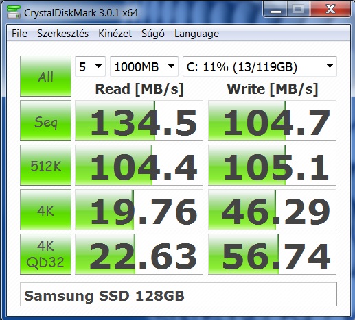

vedini: Windows driverrel is mérj egyet. Pár hsz-szel lejjebb láthatod az én eredményeimet (Ivy i5, 8GB RAM, SATA3). Elméletileg 300Mbps-nek kéne lenni nagyjából, de inkább kevesebbnek egy kicsit.

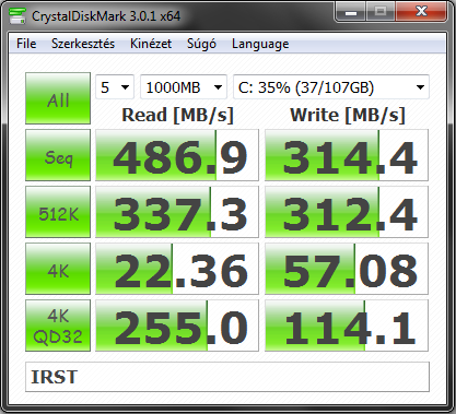

Ha az IRST megfelelő verziójú és működik a TRIM is, akkor maradhat az.
(Megfelelő verziójú IRST/AMD és ASMedia AHCI drivereket végül is fel lehet pakolni, Marvell/NVidia/JMicron-t nem (Gigabyte SATA is gyakran Marvell vagy JMicron-t takar)) -

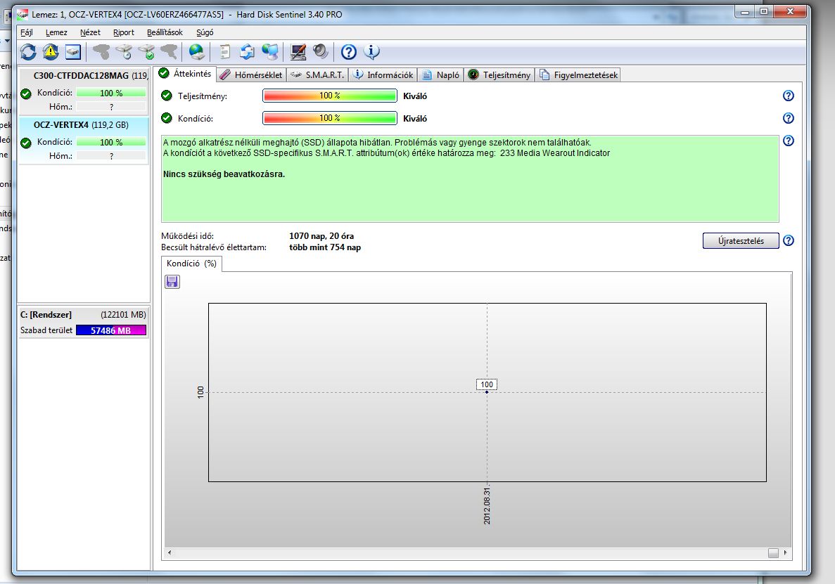

S.O.S.
Helló !
Irtam a HD Sentinel csapatnak,hogy tudnak-e segíteni a hibás szektorok tekintetében!
Remélem mihamarább kapok választ.
Azért ide is becsatolom a képet ,hátva van valakinek ötlete!
Még az lenne a kérdésem ,hogy miért nem aktív a "APM " a CrystalDiskInfo ablakba, És egyáltalán mit jelent?A régi Crucial C300-as ssd-nél aktív volt! -

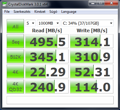

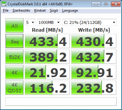

A tesztalany: KINGSTON SVP200S3 / 120G, SandForce SF-2281VB1 vezérlővel.
HDD sentinel: Az SSD TRIM funkciója támogatva és engedélyezve az optimális teljesítményhez.
Friss, 1 órás win7. Legfrissebb BIOS (F5) (BIOS beállítások) és SSD firmware (503). Gigabyte GA-870A-UD3 2.1rev alaplappal a Crystal Disk Mark ezt produkálta:Driverek nélkül: (test data: all 0x00)
Driverek nélkül: (test data: random)
AMD ACHI driverrel: (test data: all 0x00)
AMD ACHI driverrel: (test data: random)
Kérdésem az lenne, hogy ezek az elvárt értékek? Én Winner_hun hozzászólásához viszonyítottam.
Mod: Ütemezett töredezettségmentesítés kikapcsolva. Van még valami beállítási teendőm?

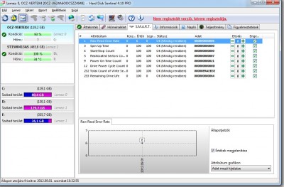

S.O.S.
#42653
Talán ezzel egyszerűbb lesz.
Ha több embernél , ugyanannál az SSD típusnál is ugyanazt a hibát írja ki a HD Sentinel, akkor esetleg először a program fejlesztőjének kellene egy részletes tesztet elküldeni, hátha a program rosszul látja.
S.O.S.
Szia !
A mai nap én is ugyanolyan ssd-t vettem és nekem is azt irta ki, Már hárman vagyunk mert levelezek egy kollágával és neki is azt irta a HD sentinel !
Fogalmam sincs mi lehet !Talán akad itt ember aki tud rá válaszolni ! Én sajna nem
Talán irni kellene az OCZ-nek? Én nem vágom az angolt én kiestem
