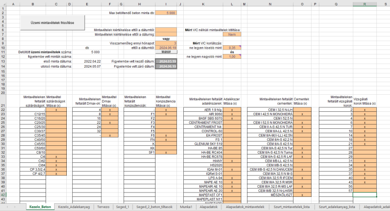

Sziasztok, jó reggelt!
Egy kis hangos gondolatébresztésre lenne szükségem. Van egy feladat, amit ugyan függvényekkel szépen meg tudok oldani, de attól félek, hogy nem túl optimális a megoldás. Egyrészt lehetne-e máshogy megközelíteni a dolgokat, hogy hatékonyabb, gyorsabb legyen, másrészt milyen makrós megoldást alakalmaznátok.
Egy nagyobb project részfeladatát készítem éppen.
3 munkalap érintett.
Alapadatok_mintavetelek
Kezelo_Beton
Szurt_mintaveteli_listaA feladat, hogy az Alapadatok_mintavetelek-re beillesztett adatokra egy dinamikusan paraméterezhető szűrést tegyek és a szűrt eredménylistát a Szurt_mintaveteli_lista munkalapra rakjam át. Jelenleg 8 paraméter van megadva, de ez még bővülni fog. A paraméterek között van sima igaz/hamis, van között, és vannak a listából választható tiltások.

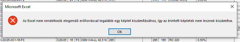

A listából való tiltások a betöltött alapadatokból listázza ki SORBA.RENDEZ(EGYEDI(SZŰRŐ( függvény kombóval. Ez a lista minden adat frissíténél változik. A tiltást úgy értelmezem, hogy ha az adott, kilistázott lista elem mellett <>"" érték van, akkor a Szurt_mintaveteli_lista elemei közé nem kerülhet be. A listázott elemek az Alapadatok_mintavételek bizonyos oszlopaiból jönnek.
Az alap datokban várhatóan 5.000-20.000 sor körüli elemszám lesz, a kimeneti tömbben néhány száz, max 1-2 ezer, de nincsenek korlátozva.
Kezelo_Beton:
Alapadatok_mintavetelek adattábla:
A függvényes megoldás kezd összeállni. Ehhez Segéd munkalapon felveszek a paraméterek számának megfelelő oszlopot, és a paramétereket egyesével feltételekbe fogom. Ha a tiltás feltéte igaz, akkor 1, egyébként 0 értékkel érek vissza az adott mintavételnek a sorába. Az ellenőrző oszlopok végén kap egy szum-ot az összes paraméterre. A Szurt_mintaveteli_lista 1 függvényt fog tartalmazni, mégpedig az eredeti alapadatok tömbjére, de a segédmunkafüzet szum oszlopára mutat a befoglalás, méghozzá =0 paraméterrel. Így a tiltások vagy kapcsolatba kerülnek egymással, ergó bármelyik tiltó feltétel igaz, akkor nem kerül be a szűrőbe.
Namost.
Ez 20k sorra, a 2 adattáblára, 10-10 paraméterként 4-500.000 függvény, és rettenetesen lassú lesz úgy érzem.
Mivel, hogyan oldanátok meg a feladatot, hogy kicsit erőforrás hatékonyabb legyen? Hogyan menjek végig a listás feltételeken? Most ugye simán fkeressel belekeresek, és ha nem 0 a visszatérése, akkor tiltottnak tekintem, de ezt makróban csak úgy tudom lekódolni, hogy minden paraméter, minden elemén végig megyek és az is iszonyat lassú lesz.

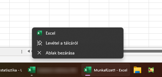

Silious
Office 2021 és Win11 alatt azt hogy tudom beállítani, hogy ha a tálcán van mondjuk az excel ikonja, és jobb klikkelek rá, akkor a korábbi megnyitott fájlok, és a kedvencként megjelöltek ott megjelenjenek?
Most lett újra rakva a gép, és sehogyse tudok rájönni.
