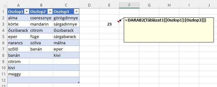

Win-T
Fferi50
#53992
Erre meg ez lett az eredmény.
Nem húztam lefelé semmit, beírtam E5 cellába a képletet és enter után berakta végig lefelé azt a sok értéket meg -1-et. Tényleg nem tudom mit csinálok rosszul.
Makró lehet opció, de ahhoz még annyira sem értek mint a függvényekhez, pedig az is édeskevés. Ott teljesen nullán vagyok.
Fferi50

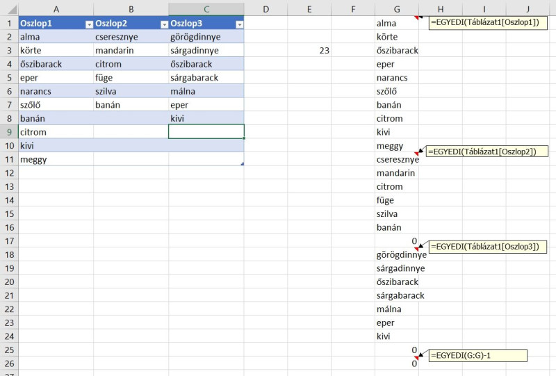

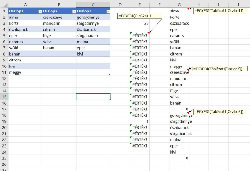

Ezt a képletet javasoltam az oszlopok egymásra írása után:=EGYEDI(segédoszlop tartomány)-1
A segédoszlop nálad a G1:G24 tartomány
Ezt a képletet nem a G oszlopba kell írnod, hanem az E oszlop egy cellájába.
Ha nem szeretnél "állandóan" másolni, akkor makrót kell használnod.
Nem tudom, ez lehet-e opció nálad.
Üdv. -

Fferi50
Ettől tartottam... Sajnos az EGYEDI függvény ebben az esetben csak egy-egy oszlopra alkalmazható, ezért kell hozzá egy segédoszlop. Ebben egymás alá tesszük az EGYEDI függvénnyel kinyert értékeket:=EGYEDI(Táblázat1[Oszlop1])
az adatok alá:=EGYEDI(Táblázat1[Oszlop2])
majd ez alá
=EGYEDI(Táblázat1[Oszlop3])
Itt azt fogod látni, hogy megjelenik egy 0 érték, ami az üres cellák miatt van.
Ezután a kívánt értéket megkapod:=EGYEDI(segédoszlop tartomány)-1
Másik lehetőség, hogy egyszerűen kimásolod egymás alá egy segédoszlopba a 3 oszlop értékét, erre adod meg az EGYEDI függvényt.

Semmi extra faxnit nem szeretnék... táblázat, több oszlop, bennük szöveg. A DARAB2 megszámolja nekem, hogy hány cellában szerepel valami (a példaképen 23), de én azt szeretném, hogy az esetleg ismétlődő szöveget csak egyszer számolja (példán pl. az eper, kivi, banán, őszibarack többször szerepel), tehát itt 19-et szeretnék végeredménynek kapni, hiszen ennyi fajta gyümölcs van a táblában.
Fferi50
Nem kell azért kétségbe esned. Az új és még újabb függvények alkalmazása nekünk tapasztaltabbaknak is fejtörést okoz.
Az EGYEDI függvény esetedben csak egy egy oszlop esetén alkalmazható szerintem. De talán segítene, ha pár soros - semleges - adattal, de a szerkezetet megtartva feltennél egy mintát, amire rá lehetne nézni.

Én tök hülye vagyok ezekhez, fogalmam sincs hogy mit kellene beírni argumentumoknak. Próbálkoztam, de ez nemhogy azt nem csinálja amit szeretnék, de még megfejteni sem tudom, hogy egyébként honnan és miért veszi azt a marhaságot amit kiad eredménynek.
Teljesen tanácstalan vagyok ezzel kapcsolatban megmondom őszintén. -
Fferi50
Próbáld először egy üres területre az Egyedi függvényt - úgy, hogy konkrétan kijelölöd azt a két oszlopot. (Persze az Excel majd a saját szájíze szerint átírja táblázatos képletre... )
Ekkor ki kellene írnia az egyedi értékeket 2 oszlopban.
Ha ez megvan, akkor az így felirt függvényt foglald bele a DARAB2 függvénybe.
Üdv. -

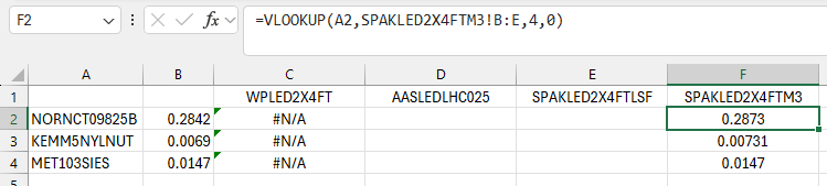

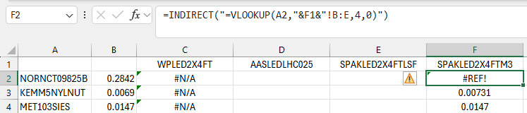

Lasersailing
Próbálnék indirect függvényt használni, de valami nem kerek, valamit nem értek ezen.
Az alábbi képletet szeretném megcsinálni, úgy, hogy a sheet nevét az első sorban látható adatból vegye, pl. F1-es cella:
Azt hinném, hogy ez lenne a képlet, de nem jó. Mi a gond?
Fferi50

Excel 2021... ez pedig még benne volt a fejemben, hogy le kell írni, aztán mégis elmaradt, bocsánat.
Ez a verzió nem írja, hogy nem ismeri, de 1-et hoz eredménynek, holott 39-et kellene.
Ez lenne a helyes formula, jól értelmezem?=DARAB2(EGYEDI(függ.halmozas((Táblázat3[[Oszlop1]:[Oszlop2]])))) -
Win-T
Van egy táblázat amiből az kell tudnom, hogy hány cellájában van adat (bármi szöveg).
Ez egy egyszerű=DARAB2(Táblázat3[[Oszlop1]:[Oszlop3]])képlettel eddig oké, de azt szeretném, hogy ha ugyanaz a szöveg két vagy több cellában is előfordul, akkor azt csak egynek vegye.
Erre ti biztosan kisujjból vágjátok a megoldást.

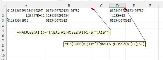

BagyiAti

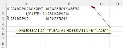

Az első két sort szeretném "T" mentesíteni, úgy hogy megmaradjon a szöveg formátuma a cellának. (persze van még pár ezer ilyen sor..).
Ha simán kitörlöm a T-t akkor megmarad szöveg formátum (3. sor), de ha Ctrl+H-val akarnám kicseréltetni a T-t semmire, akkor meg az lesz amit az utolsó sorba láttok.
Tudna valaki ötletet adni hogy tüntessem el a T-ket anélkül hogy ne állítsa át a formátumát szám-ra? -
föccer
andreas49
#53944
Inkább az, hogy egy szélesség minusz értéket kellett volna, hogy felvegyen, ami minium 0 lehet.

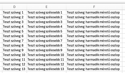

Szia, Sokszor használok én is sok-sok oszlopból álló munkalapot. Lehetne ezen úgy egyszerűsíteni, hogy nem Munka1 és Munka2, hanem aktuális munkalap, valamint input ablakba megadni a oszlop méretéhez hozzáadandó értéket?
Így nem kell létrehozni Munka1 és Munka2 nevű munkalapot, hanem maradhat az egyéni munkalap név. -

Makróval viszonylag könnyű.
Egy gombhoz kötöttem a makró indítását, a Munka2 A1 cellába írtam be, hogy mennyivel növelje a szélességet.Az összes, Munka1 lapon lévő oszlopot autofit-re állítja, majd az összes használt oszlop méretéhez hozzáadja a munka2 A1 cellába beírt értéket.

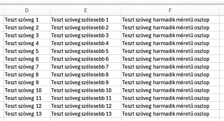

Sub Szelesseg_igazitas()Dim i As IntegerWorksheets("Munka1").UsedRange.Columns.AutoFitFor i = 1 To Sheets("Munka1").UsedRange.Columns.CountWorksheets("Munka1").Columns(i).ColumnWidth = Worksheets("Munka1").Columns(i).ColumnWidth + Sheets("Munka2").Range("A1").ValueNextMsgBox "Kész"End Sub -
Egy nagyon széles táblázatban szeretném automatikusan beállítani az oszlopszélességet, de úgy, hogy a beírt tartalom + X legyen a szélesség. A tartalomhoz igazítást ismerem, de egyesével beállítgatni nagyon macera. Van erre valamilyen megoldás?
Automatikus szélességgel:
Automatikus szélesség + 2:

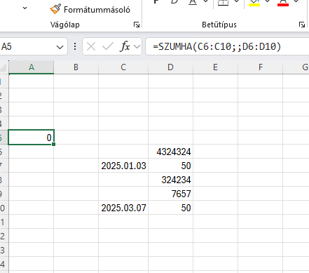

Helló!
A fenti A5 mezőbe szeretném összeadni a D oszlopban lévő összegeket, de csak azokat az összegeket, amelyekkel egysorban lévő C oszlop cellája tartalmaz BÁRMIT.
Ha üres, akkor hagyja ki.
A formulát megírtam nagyjából, a kettő ; közé nem tudom, hogy hogyan írjam be, hogy "ha nem üres".
Van erre valami megoldás? -

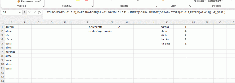

karlkani
#53926

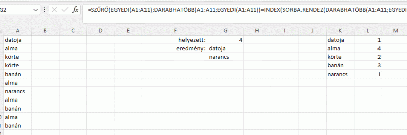

K és L oszlopban csak ellenőrzésként vannak fent az eredmények.
G1-ben tudod megadni, hogy melyik helyezettet szeretnéd kikérni. Az eredményt tömbként adja vissza, ha több azonos van, akkor minden eredményt visszaad.G2 képlete:
=SZŰRŐ(EGYEDI(A1:A11);DARABHATÖBB(A1:A11;EGYEDI(A1:A11))=INDEX(SORBA.RENDEZ(DARABHATÖBB(A1:A11;EGYEDI(A1:A11));;-1);$G$1))Office 2021

underdark
Arra lenne szükségem, hogy az adott kategóriában melyik szöveg fordul elő legtöbbször, (nem db számra)
E oszlop-ra kéne a függvény
Köszi

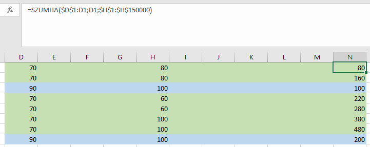

Visszaolvastam, látom makrónál az utolsó sorra hivatkozol. Az addig jó, amíg az utolsó futtatása óta nem vittél be több sornyi adatot azonos kód alatt. A kép alapján 01.22-én bevittél 3 sornyi adatot 70-es kóddal, majd futtattad a makrót. Ha minden sornál megtetted volna, helyes eredmény látszana. Mivel a tartomány megegyezik, függetlenül attól, hogy melyik sorban levő 70-es kódra hivatkoztál, nem változott az eredmény. Ha visszanézed a 2025.01.22-i dátum előtti utolsó összegzést a 70-es kódra, gyanítom, hogy nem 80-nal lesz kevesebb, mint az N35419-es cellában.
Ehhez amúgy miért szükséges makró?
Ha képletemet kiegészíted egy HA függvénnyel, hogy csak akkor összegezzen, ha pl. nem üres az adott sorban a dátum, ellenkező esetben "", akkor mindig azt a számot látod, amit szeretnél. Elhagytam a 150000-ig terjedő tartományt, elég ha az adott sorig nézi, így a 150000-ik sor után is működik (ha eléred).=HA(A1="";"";SZUMHA($D$1:D1;D1;$H$1:H1))Ez húzható lefele és garantáltan összegzi kód szerint a darabszámot (a képletet tartalmazó sorig).

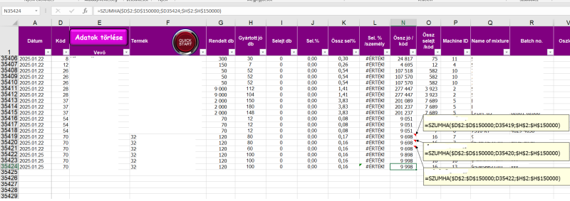

Bocsánat a késői válaszért. Tételesen reagálnék, és kiegészítem olyan infókkal, ami még szükséges lehet, mert a probléma továbbra is fennáll a segítséged ellenére is
"=SUMIF($D$2:$D$15000;$D35087;$H$2:$H$15000)"
Kétlem, hogy ez lenne ott a képlet. A tartománycím végéről biztosan lemaradt egy 0, (a makró szerint 150000). Ez valószínűleg elírás itt."
Valóban, a képletből egy nulla lemaradt, de csupán azért, mert korábban másoltam ki a képletet. A táblázat és a makró ilyen szempontból szinkronban van, 150000 a tartománycím vége."Az utolsó sor pedig biztosan nem a 35087."
Ugyanaz a helyzet, ez tényleg figyelmetlenség volt a részemről.A táblázat egyébként úgy működik, hogy csupán az utolsó sor tartalmaz képletet. Az az előtti sorokba a makró az aktuális értékeket beírja, így csak szám fog megjelenni. Viszont amit nagyon nem értek, az az alábbi:
Megjegyzésbe írtam bele a képleteket, ami megjelenik. Nem növeli a darabszámot, és képtelen vagyok rájönni az okára, pedig régebben teljesen jól csinálta
A címsorban pedig láthatod az utolsó cella képletét.Köszönöm újra ha Neked, vagy bárki másnak van ötlete, hogy mi a hiba

Egy cella érékének módosítása alapvetően csak akkor hat a többi cellára, ha össze vannak képletezve. Ha a forrás listában módosítod a választék listát, nem fog változni azon cellák értéke, ahol korábban be volt választva. A legördülő lista csak a cellába bevihető értékekt korlátozza, de utólag nem csinál vele semmit.
Használd a csere funkciót, amit ctrl+H-val tudsz előszedni.

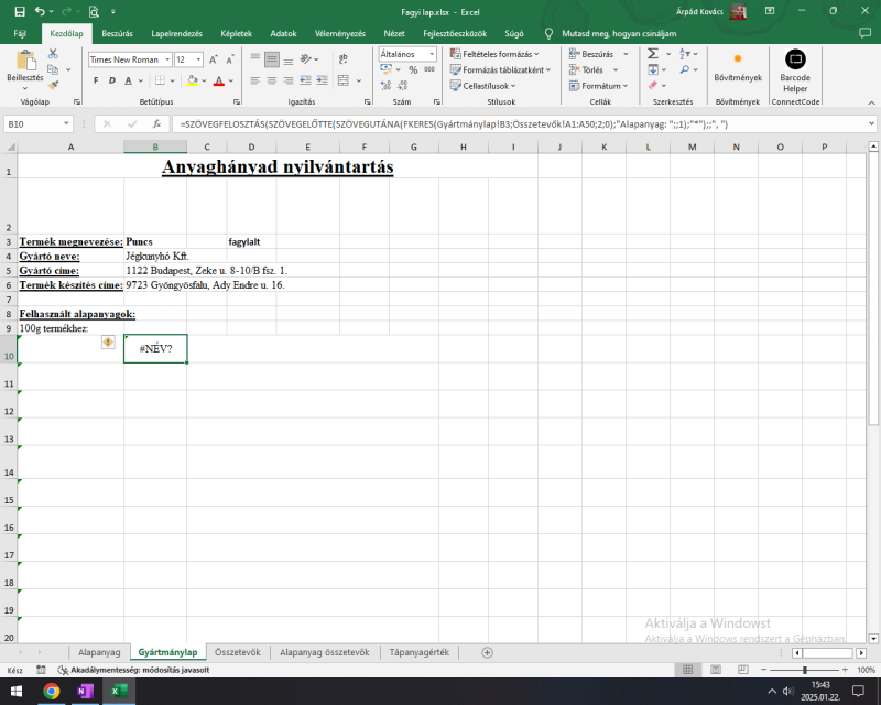

Azt tudja valaki, hogy hogy lehet azt kivédeni, ha egy sorban hiba van az ne akassza meg az egész menetet?
most az egyik sorban valamilyen oknál fogva nem tudja behúzni az adatot és #N/A hibát ír a cellába, és emiatt az egész oszlop eredő eredménye is #N/A lesz és ezt viszi tovább mindenhova ahol kapcsolatban van és lényegébe az egész munkalapot kukáz egy rossz sor.

hódmaci
Hogyan tudok adott cellába képet (jpg)beilleszteni, beágyazni?
Beillesztem de, ha másik pc-n nyitom meg akkor a cellában csak a következő felirat van:
"#ÉRTÉK!" -

Grrr, 3 különböző excel verziót hazsnálok)
