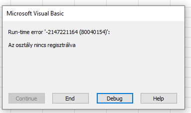

Ha visszarakom a DAO-t, akkor pedig az eredeti problémához jutok vissza.
Igen, mert ez nem csinál semmit (32 bites, nem műxik)
Az MSODAO megoldotta a korábbi hibát, hisz előtte komplett hiányzott egy Class (osztály), a nem működő 32 bites DAO miatt, utána meg nem volt ott gond.Kipróbáltam, debuggoltam: MSOADO nélkül hiba | MSOADO-val hibátlan.
Te is úgy debuggolod a kódot? Biztos, hogy azon a soron hal be?
Ettől függetlenül veszett ügy, mert ha még meg is lehet oldani a dolgot, akkor sem tudod módosítani a makrót (ahogy korábban írtad)
UI: Nem tudom, hogy ez mennyire járható út számodra, de ha fontos, hogy ez a táblázat, ezzel a makróval működjön, akkor talán egy virtuális gépben kellene gondolkodni, ami alá felpakolni egy 32 bites Office-t...
ReSeTer
Fire/SOUL/CD
#53434
Ha kiveszem a DAO-t, akkor
A következő sornál: Dim dbs As Database, rec As Recordset
Ha visszarakom a DAO-t, akkor pedig az eredeti problémához jutok vissza. -

Igen, sajnos itt az a helyzet, hogy 64 bites DAO már nincs. Azért másoltad át a DAO360.DLL-t, mert egyébként nem is lehetett volna hozzáadni a referenciákhoz. Sajnos az a DAO fájl 32 bites...
Nem tudom pontosan mihez kell/mit csinál a makró, csak arra gondolok, hogy valami régebbi adatbázis (access, paradox stb stb) áll a háttérben. Ha így van, akkor egy dolgot még meg lehet próbálni, mivel a DAO-t leváltotta az ACE és ez létezik x64-ben, talán lekezeli a dolgot, amit a makró megkíván.
A régi DAO 3.6-t távolítsd el a referenciából és ezt add hozzá. Gépet indítsd újra (nem elég csak az Excel-t) és próba. -
ReSeTer

Helló! Nem tudom, hogy jó helyen kérdezem-e, igazítsatok légyszíves útba, ha nem jó helyen.
Van egy makró, amely eddig jól működött. Nem tudjuk mióta, de most nem fut le az egyik bővítmény. Semmit nem változtattunk tudtommal, kódba nem írtunk bele.
A kód ahol megáll:
Set wrkJet = CreateWorkspace("NewJetWorkspace", "admin", "", dbUseJet)
Referenciák:
Mit lehet a probléma?
MrTwister
