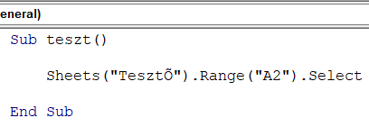

Fejre állok lassan, annyira nem találom a megoldását a lenti gondomnak.
Nemrég cseréltem laptopot, amihez volt Windows és Office is. Gondoltam az egyik makrómon kicsit javítok és teszek be pár hibakezelést. Mivel a munkalapok nevei tartalmaznak ékezetes karaktereket, Subscript Out of Range hibaüzenetet kapok. Ha lecserélem őket az ékezet nélküli "párjaikra", akkor persze lefut.Notepad ++-szal megnéztem és a VB kódban az "ő" betűmet a hullámos verzióra cserélte. Sajnos az előző gépemen nem emlékszem milyen Office volt, de most 2019 Pro van rajta. Lehet a korábbi verzió tudott kezelni speciális nyelveket és az új nem? Vagy valami környezeti beállítás lenne?
Példa:
Készítettem egy új Excel állományt. Átneveztem a munkalapot TesztŐ-re. A makró tartalma:
Sub teszt()
Sheets ("TesztŐ").Range("A2").Select
End SubEzt bemásolva a VB editor-ba:

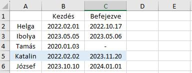

Rhair
Megoldható lenne ez excelben?
Ha van egy kritérium, jelen esetben, hogy a kezdés és a befejezve között eltelt legalább 360 nap, akkor azt az egész sort (5. Katalin) áthelyezze egy másik munkalapra? Makróval ha meg lehet oldani akkor ráfeküdnék, csak vmi kiinduló pont kéne
Köszi

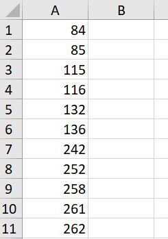

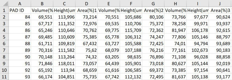

Roxy27
Van egy Excel-em, ahol az első munkafüzeten rengeteg adat van:
A 2. oldalon az adott (jelen esetben hibás PAD ID) sorok számai:
Hogy tudnám a hibás sorokhoz tartozó adatokat egy 3. lapra kiszűrni?
Tehát keresse meg a hibás sorokat és listázza a 3. munkafüzetre a hozzá tartozó adatokat?
Előre is köszi!
Emod
Vismajor01
#52153
Vlookup magyarul fkeres, hlookup pedig a vkeres.

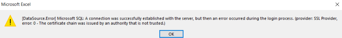

HdRew
Magyar excel, 2401-es build.
Szeretnék egy query-t frissíteni, ami valamiért ezt a hibát dobja fel nekem.
Újratelepítettem az excelt is, újraindítottam a gépet 2x, mindent próbáltam, minden jogosultságom megvan, de nem tudom, hogy miért dobja fel ezt a hibát.
Nektek esetleg?
Köszi szépen a segítséget előre is!

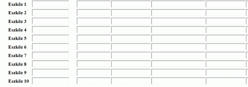

loncsika
Sziasztok! azt szeretném kérdezni, ilyen táblázatot, beírási lehetőséget hogy tudok wordben csinálni? Köszönöm szépen a választ! Bocsi, utólag láttam, h exceles topic. :( -

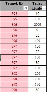

BCsaba77
#52120
Kell hozzá egy segédoszlop (esetleg egy külön munkalap).
A segédoszlopba átmásolod a TermékID-t tartalmazó oszlopot.
Ezután Adatok - ismétlődések eltávolítása - OK.
A segédoszlop melletti cella képlete: =SZUMHA(Forrás Termék ID oszlop; Segédoszlop cella; Forrás Teljes készlet)
Ez a képlet húzható lefelé.
Vagy: Kimutatás.

BCsaba77
Az alábbi feladatra keresek valamilyen megoldást, mert több ezer sorról van szó.
Adott táblázat egyik oszlopában („Termék ID”) egyezések vannak, melyeknek a változó darabszáma a mellette lévő oszlopban („Teljes készlet”) látható. Minden sor fontos, mert eltérő személyekhez köthetőek, de egy adatbázisba kellene összegyűjtenem.
Feladat:
„Termék ID” oszlopban az azonos számok (termék ID-k) mellett lévő darabszámok ( teljes készlet) összeadása.
Röviden: Termék ID darabszámának összeadása.
Csatoltam egy képet az ide vonatkozó oszlopokról. Ez csak egy kis része, ugyanis 3400 sorom van.Előre is nagyon köszönöm a lehetséges megoldásokat.

Bár nem tudom milyen reinstall volt ez, amit manuálba átállitottam neki makrók engedélyezését, az most a reinstallkor már ugy volt és nem kellett átállitani ujra...
Meglepő módon, az adott cellában sikerül finom mozdulatokkal olyan helyet találnom keservesen és nagy óvatossággal, ahol visszakapom a jó kurzort, de ez nagyon nehézkessé teszi a munkámat. A jelenség sajnos az adott táblázet szinte minden cellájában jelentkezik. Más, ritkábban módosítgatott Excel fáljaimban ez soha nem fordul elő. Az Office javasolt javítgatásaival a jelenség nem javítható.
