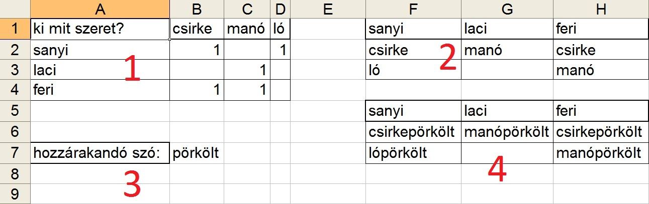

Csak erre a 3x3-as variációra:
2. táblázat képletei:
F2 cella =HA(FKERES(F$1;$A$2:$D$4;2;0)=1;$B$1;HA(FKERES(F$1;$A$2:$D$4;3;0)=1;$C$1;HA(FKERES(F$1;$A$2:$D$4;4;0)=1;$D$1;"")))
F3 cella =HA(FKERES(F$1;$A$2:$D$4;3;0)=1;HA(F$2=$C$1;HA(FKERES(F$1;$A$2:$D$4;4;0)=1;$D$1;"");$C$1);HA(FKERES(F$1;$A$2:$D$4;4;0)=1;HA(F$2=$D$1;"";$D$1)))
F4 cella =HA(FKERES(F$1;$A$2:$D$4;4;0)=1;HA(VAGY(F$3=$D$1;F$2=$D$1);"";$D$1);"")
Ezeket a képleteket kell mindhárom oszlopon végighúzni.4. táblázatban összefűzés van:
pl. F6 cella képlete =F2 & $B$7
Ezt is lehet húzni a többi cellába.
Üdv. -
swoody
Ez megoldható szerintetek, illetve ha igen segítenétek, hogy hogyan?
Az lenne a lényeg, hogy az 1. táblázatban lévő adatokat, ahol 1-es van az adott oszlopban azt a 2. táblázatba a név alá kiírja, hogy ki mit szeret.
Ezután a 4. táblázatban legyen ugyan az mint a 2. táblázatban azzal, hogy amit a 3. táblázatba beírok azt rakja hozzá.Köszönöm szépen.

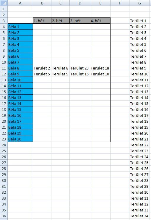

Most tetszőleges név, és tetszőleges terület esetén is elkészíti a beosztást. Nincs benne viszont, hogy minden terület legalább 1× szerepeljen. Nem minden esetben van megfelelő megoldás, pl. ha sok az eszkimó (ember), és kevés a fóka (terület).
Sub Terulet()
Dim sor As Integer, oszlop As Integer, vel As Integer, i As Integer, soruj As Integer
Dim NevUsor As Long, TerUsor As Long
Dim tomb()
NevUsor = Range("A" & Rows.Count).End(xlUp).Row
TerUsor = Range("G" & Rows.Count).End(xlUp).Row
ReDim tomb(1 To TerUsor)
Application.ScreenUpdating = False
Range("B4:E" & NevUsor) = ""
For sor = 4 To NevUsor
UjSor:
For oszlop = 2 To 5
UJRA:
Randomize
vel = Round(Rnd() * (TerUsor - 3) + 3, 0) '
If tomb(vel) > 0 Then GoTo UJRA ' Ha volt már a sorszám, akkor újra generál
tomb(vel) = 1
Next
oszlop = 2
For i = 1 To TerUsor 'Beírja a területet, lenullázza a tömböt
If tomb(i) = 1 Then
Cells(sor, oszlop) = Cells(i, "G")
oszlop = oszlop + 1
End If
tomb(i) = 0
Next i
For soruj = 3 To TerUsor 'Van-e 3× a terület?
If Application.CountIf(Range("$B$4:$E" & NevUsor), Range("G" & soruj)) > 3 Then
Range("B" & sor & ":E" & sor) = ""
tomb(i) = 0
Next
GoTo UjSor
Exit For
End If
Next
Next
Application.ScreenUpdating = True
End Sub -

És hogy teljesíted az ilyen követelményeket, mint pl:...
"A területek max. 3x ismétlődhetnek (és lehetőleg egy személy kettő ugyanazon helyre ne menjen)."
Nem lenne a legegyszerűbb solverrel megoldani ezt? Megadni a célértéket, a kívánt feltételeket, és minden hónapban csak frissítgetni a megoldáson?
Delila_1
A makró összeállítja a területek kiosztását.
Sub Terulet()
Dim tomb(1 To 36) As Integer
Range("B4:E23") = ""
For sor = 4 To 23
UjSor:
For oszlop = 2 To 5
UJRA:
Randomize
vel = Round(Rnd() * 33 + 3, 0) '3 és 36 közötti véletlenszámot ad
tomb(vel) = 1
Next
oszlop = 2
For i = 1 To 36 'Beírja a területet, lenullázza a tömböt
If tomb(i) = 1 Then
oszlop = oszlop + 1
End If
tomb(i) = 0
Next i
For soruj = 3 To 36 'Van-e 3× a terület?
If Application.CountIf(Range("$B$4:$E$23"), Range("G" & soruj)) > 3 Then
For i = 1 To 36
tomb(i) = 0
Next
GoTo UjSor
Exit For
End If
Next
Next
End Sub -
hhheni
ez mindig azt a sorrendet fogja adni, ahogyan g3-tól kezdve vannak
ha ez is szempont, akkor a h oszlopban mellé teszel vél() függvénnyel egy oszlopot, és havonta rendezed
persze, lehetnek még finomító kívánságok, pl.:
1. a 34 területből ne minden hónapban legyenek ugyanazok 3-szor ill. 2-szer,
2. egy héten belül ne kerüljön sorra 2* ugyanaz a terület stb. -

Sanki
A következő problémára keresnék egy megoldást:
Adott egy névlista, egy területlista és 4 dátum oszlop. Azt kellene megoldani, hogy a területlistából minden névhez hozzá rendeljen 4-4 területet. (Tehát ki, melyik héten, melyik területre menjen.)
Most ez úgy van megoldva, hogy kézzel szépen bemásoljuk véletlenszerűen a területeket a nevekhez, ami rengeteg időt vesz igénybe.
Valahogy így nézne ki az alap:
Előre is köszönöm a segítséget! -

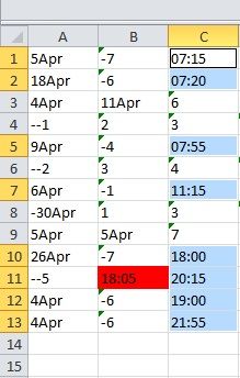

#26427
Gondolom, az időértéket tartalmazó cellák szöveg formátumúak, azért kell a ":"-ot keresni bennük.
Kijelölöd az oszlopot, és indítod a makrót.Sub Kijelol()
Dim CV As Object, ter As String
For Each CV In Selection
If CV = "" Then
Exit For
Else
If InStr(CV, ":") > 0 Then ter = ter & CV.Address & ","
End If
Next
ter = Left(ter, Len(ter) - 1)
Range(ter).Select
End Sub -

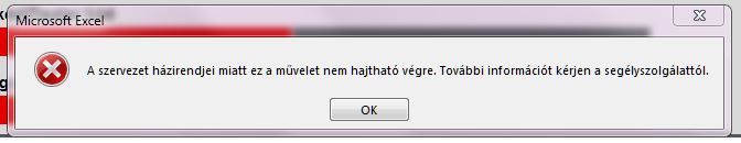

kérem szépen segítsetek a következő probléma megoldásában:Excel 2013Makrobarát excel táblázat megnyitásakor,a tartalom engedélyezése után, az alkalmazni kívánt ikonra kattintva a következő üzenet jelenik meg:
A laptopon ugyan azok a beállítások és op rendszer van Win7 és ott működik minden.
Már átböngésztem a csoportházirend beállításokat,de nem találtam erre vonatkozó beállítást.
aviator
Segítséget szeretnék kérni egy olyan makró elkészítésével kapcsolatban, ami kijelöli egy oszlop azon celláit amelyben kettőspont szerepel.
Fontos, hogy egyszerre mindig csak egy oszlopban kell ezt megtennie. (Jelenleg a C oszlop mutatja a kívánatos működést)Köszönöm a segítséget.

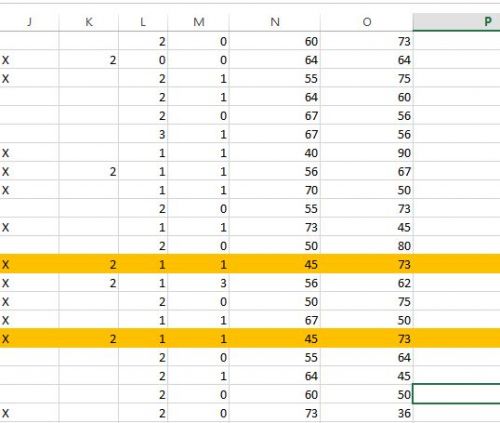

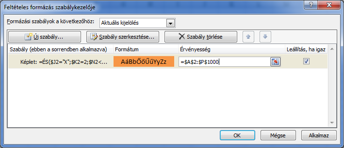

Illusion1010
#26420
Delila_1
Illusion1010
#26418
A2-től a táblázat jobb alsó cellájáig add meg az érvényességet a szabályok kezelésénél.
Delila_1
Illusion1010
#26416
Valószínűleg kihagytad a $ jeleket a képletből, amik rögzítik az adott oszlopra történő hivatkozást.
Delila_1
Illusion1010
#26411
A képletet a teljes tartomány kijelölése után add meg.
azopi74
Illusion1010
#26408

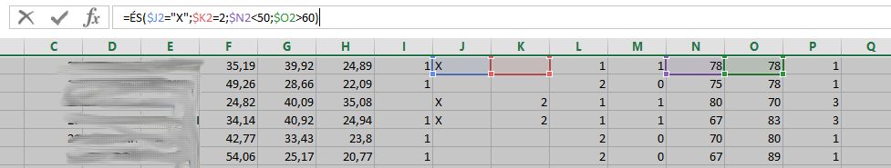

És miért szeretnél ehhez makrót? Feltételes formázással nem jó?
Delila_1
Illusion1010
#26408
=ÉS($J2="X";$K2=2;$N2<50;$O2>60)
a képlet a feltételes formázásban.

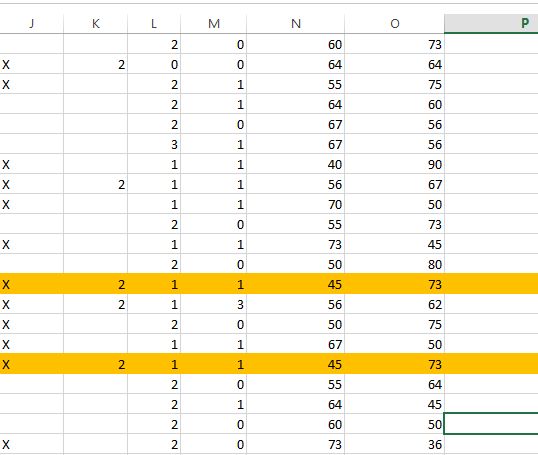

Illusion1010
Nagyon alapszinten használom az Excel-t, tehát nem igazán értek hozzá
Szükségem lenne egy makróra, ami egy több 10000 soros táblázatot átnéz helyettem.
A feltételek a következők lennének: ha a J oszlopban X szerepel, a K oszlopban 2, az N oszlopban lévő szám kisebb mint 50, az O oszlopban lévő szám nagyobb mint 60 akkor azt a sort emelje ki valamilyen színnel.
Tudna ebben valaki segíteni?
Köszönöm szépen
Delila_1
