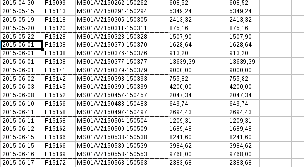

Hogyan lehet összeadni nem egész számokat Excelben, egymás melleti sorokban. Ha így van beírva nem tud mit kezdeni vele 200.30 + 320.50 akkor nem tusja kiszámolni. rácsnév? jön ki eredménynek
Libreofficenál szinten ugyanez van.
Ezeket kellene összeadni.
