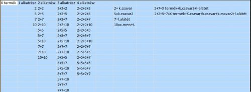

Egy felhasználói függvényes megoldás:
Function Karaktercsere(Szöveg As Range) As String
Dim strTemp As String, hossz As Integer, b As Integer, sor As Long
Dim sz As String
Const STR_2 As String = "[2]"
Const STR_5 As String = "[5]"
Const STR_7 As String = "[7]"
Const STR_10 As String = "[10]"
sor = Szöveg.Row
sz = Szöveg.Value
hossz = Len(Szöveg)
For b = 1 To hossz
If Mid(sz, b, 1) Like STR_2 Then
strTemp = strTemp & "k.csavar"
ElseIf Mid(sz, b, 1) Like STR_5 Then
strTemp = strTemp & "k.csavar2"
ElseIf Mid(sz, b, 1) Like STR_7 Then
strTemp = strTemp & "l.alátét"
ElseIf Mid(sz, b, 1) Like STR_10 Then
strTemp = strTemp & "x.menet"
Else
strTemp = strTemp & Mid(sz, b, 1)
End If
Next b
Karaktercsere = Cells(sor, "A") & "+" & strTemp
End Function -
azopi74
kangool
#27155
Nem teljesen értem, mi a problémád. Persze hogy k.csavart ír, mivel a B2-be 2 van írva (a k.csavar kódja), nem pedig 2+2+5+7
Az az x.termék pedig úgy látom állandó akar lenni, szóval akkor egészítsd ki Louro képletét így :
="X termék+"&HELYETTE(HELYETTE(HELYETTE(HELYETTE(B2;"2";"k.csavar");"5";"k.csavar2");"7";"l.alátét");"10";"x.menet.")
lappy
kangool
#27152
Ha meg van a szöveg akkor meg így lehet minden kombinációt legyártani
Alt+F11 VBA mód,
Insert ► Module (Alt+I,M). beilleszt Book1 - Module1 (Code),
Sub name_by_name()
Dim i As Long, j As Long, lr As Long
With ActiveSheet
lr = .Cells(Rows.Count, 1).End(xlUp).Row
For i = 2 To lr
For j = i + 1 To lr
.Cells(Rows.Count, 3).End(xlUp).Offset(1, 0) = _
.Cells(i, 1).Value & ", " & .Cells(j, 1).Value
Next j
Next i
End With
End Sub -
Louro
kangool
#27152
HA jól értem a számokat akarod a megfelelő nevekre lecserélni.
Vagy a CTRL+H kombót használnám (csere) vagy az eredetit meghagyva a jövőre gondolvas vagy HELYETTE függvény segítségével egy új munkalapon.
=HELYETTE(Forrásszöveg;számjegy;számjegynek megfelelő szöveg)
A táblázat alapján automatizálható. Csak a "szótártáblát" szét kell szedni. (MElyik szám melyik alkatrésznek felel meg.)
Pl: F2-be =HELYETTE(HELYETTE(HELYETTE(HELYETTE(B2;"2";"k.csavar");"5";"k.csavar2");"7";"l.alátét");"10";"x.menet.")
Ez csak a 2. oszlopban levőket cserélni le. Lefelé és oldalirányba is másolható
