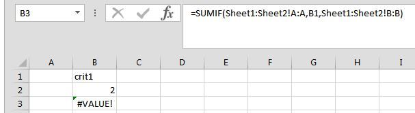

Fferi50
Ha az összesítés nem megy valami miatt (ami könnyen előfordulhat), akkor 2 megoldást látok:
1.) A képletet úgy állítod össze, hogy összeadod az egyes munkalapok sumif eredményeit:
=sumif(sheet1!A:A,Sheet1!A1,Sheet1!B:B)+sumif(sheet2!A:A,Sheet1!A1,Sheet2!B:B)+..így tovább minden munkalapra hivatkozva (a példádban B1 van kritériumnak megadva, de az akkor nyilván egy másik munkalapon van, hiszen itt az összegzendő értékek vannak).
2.) Csinálsz egy új munkalapot (segédnek), erre a munkalapra átmásolod valamennyi munkalap A:B oszlopát, majd kiadod rá a sumif képletet.Üdv.

sziasztok,
következő problémában kérném segítségetek.szeretnék több munkalapon lévő számokat összeadni kritérium alapján, amit teljes oszlopokra néz.
Tehát van több sheetem, a példa kedvéért ugyanazon tartalommal:
Szeretném minden munkalapról összegezni azon számokat amik mellett crit1 van az A oszlopban.
Sumiffel csinálom, ha egy munkalapról van szó működik is, egyszerű (=SUMIF(Sheet1!A:A,B1,Sheet1!B
)) ahol B1 mezőben crit1 van írva.
De több munkalapnál mi erre a megoldás? Ezt próbáltam, persze nem ment:

általában felfelé szoktak kerekíteni.
