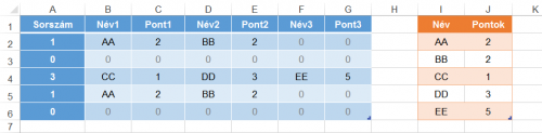

#27368
huh, nem fogalmaztam akkor érthetően:
a táblázatban a "Sorszám" alapján a neveket be tudom íratni makró nélkül is a cellákba (FKERES-sel), a makrónak az lenne a feladata, hogy az adott cella értéke alapján hozzárendeljen egy pontértéket a mellette lévő cellához egy másik lapról.
--> pl. ha a B2 cella értéke "AA", akkor C2 legyen "2" (amit a piros táblázatból szed be - ez a "Nevek" lapon, a "NevekPontok" táblázatban van)

#27364
Azért nem működik, mert a laphoz rendelt makró csakis a saját lapján tud működni. Van viszont mód rá, hogy másik lapon, lapról dolgozzon, ehhez meg kell hívni egy modulban lévő másik makrót, átadva a szükséges értékeket.
Private Sub Worksheet_Change(ByVal Target As Range)
If Target.Column = 1 And Target.Row > 1 Then
Application.EnableEvents = False
Beiras Target.Row, Target 'itt hívjuk meg a Beiras makrót, átadva az aktuális sort és a bevitt értéket
Application.EnableEvents = True
End If
End SubA Beiras makró modulban van.
Sub Beiras(sor, ertek) 'itt veszi át a két értéket, amiket felhasznál
Dim Hol As Range
Set Hol = Sheets("Nevek").Range("NevekPontok")
With Sheets(1)
Select Case ertek
Case 0
.Range("B" & sor & ":G" & sor) = 0
Case 1
.Cells(sor, "B") = Hol(1)
.Cells(sor, "C") = Hol(1).Offset(, 1)
.Cells(sor, "D") = Hol(1).Offset(1)
.Cells(sor, "E") = Hol(1).Offset(1, 1)
Case 3
.Cells(sor, "B") = Hol(1).Offset(2)
.Cells(sor, "C") = Hol(1).Offset(2, 1)
.Cells(sor, "D") = Hol(1).Offset(3)
.Cells(sor, "E") = Hol(1).Offset(3, 1)
.Cells(sor, "F") = Hol(1).Offset(4)
.Cells(sor, "G") = Hol(1).Offset(4, 1)
End Select
End With
End SubNem adtad meg, és én nem tudtam kihámozni, mi legyen kettes sorszám bevitelekor.

sziasztok,
az alábbiakban kérném a segítségeteket:
adott ez a táblázat, ami a következőképp kellene, hogy működjön:
1. A "Sorszám" oszlopban kiválasztott érték szerint FKERES-sel kiválasztja a "Név1", "Név2" és "Név3" mezőt (ha Sorszám=0, akkor 0-t ír mindenhova)
2. a "Név1", "Név2" és "Név3" alapján pedig a piros táblázatból a nevek alapján hozzárendeli a pontokat a "Pont1", "Pont2" és "Pont3" mezőbe.
eddig ez nyilván megy makró nélkül is - amiért mégis makró kell az ez:
3. ha már egyszer hozzárendelt egy pontot egy mezőhöz, akkor utána ne írja felül akkor se, ha közben a pontérték megváltozik!Az - egyelőre még szinte nulla - makró-tudásommal ennyire jutottam:
Dim Ki As String
Dim Hol As Range
Ki = Cells(Target.Row, Target.Column)
Set Hol = Range("I2:J6")
If Target.Row < 2 Then Exit Sub
Select Case Target.Column
Case 2, 4, 6
If Target.Value = 0 Then
Cells(Target.Row, Target.Column + 1) = 0
ElseIf Cells(Target.Row, Target.Column + 1) > 0 Then
Exit Sub
Else: Cells(Target.Row, Target.Column + 1) = Application.WorksheetFunction.VLookup(Ki, Hol, 2, 0)
End If
Case Else:
End Select
End SubEz annyit csinál, hogy ha egy pont-cella értéke 0, akkor felülírja, ha meg már van benne egy érték, akkor nem. (ld. 3-as pont)
És csak akkor működik, ha a Név mezőbe manuálisan írom be a nevet - ha pl. FKERES-sel hívom be, akkor nem csinál semmit.
Szóval ami hiányzik:
1. működjön akkor is, ha FKERES-sel adom hozzá a nevet az excelben (nem a makróban!)
2. a piros táblázat a valóságban egy másik lapon található ("Nevek") - próbáltam a Worksheets("Nevek").Range("NevekPontok")-at, de nem működött
3. csak akkor fusson és csak azon a soron, amelyikben a Sorszám változik. (nem tudom, hogy a mostani makró is így megy-e)köszi előre is!
morgusz
