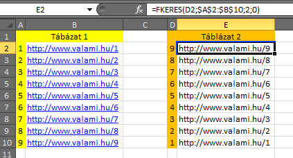

#25067
Kicsit több információ kellene.
Van 1+10 táblázatod? Hol van (külön lapon, másik füzetben) a 10?
Attól függően, hogy az első táblázat A oszlopába mekkora számot írsz 1 és 10 között, másolja vagy helyezze át a teljes sort a további 10 valamelyikébe?
Hány oszlopot kell másolni egy-egy új szám beírásakor? Ha a 10 tábla 10 lapon van, mi ezeknek a lapoknak a neve? -

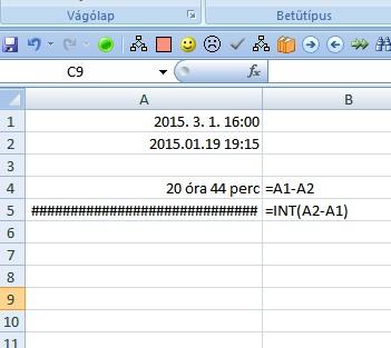

tgumis
#25084
Persze, mert 1 hónapon túl van a különbség. Ha beírod még előre a hh "hónap" kifejezést is a formátumba, akkor mutatni fogja, hogy hány egész hónap van benne.
Egyébként pedig el kell kezdeni számolgatni, és akkor nem cellaformátummal, hanem számként használva a dátumot képlettel kell megadni.
pl. = int(A1-A2) & nap &( (A1-A2)-int(A1-A2))*24 & "óra"
A perceket és a másodperceket ugyanígy osztással kell továbbszámolni.Ne feledd az excelben a dátum is számformátum. Az egész rész jelenti a napot, a törtrész pedig az időt - 24 órából áll egy nap, tehát 12 óra az 0,5 napnak számít.
Remélem, tudod hasznosítani.
Üdv.

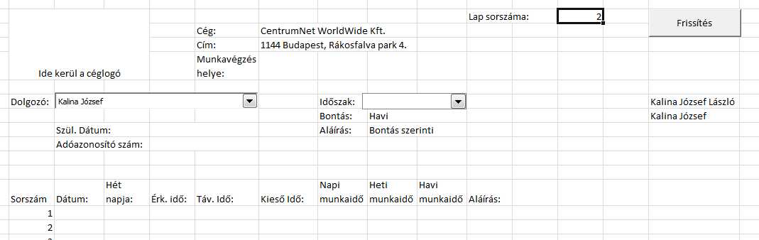

A Jelenléti ív programom adatainak megjelenítéséhez - egy új munkalapon - "Űrlap Nyomtatáshoz"-t készítek, vagyis egy űrlap mezőkkel kiegészített munkalapot.
A kérdés az, hogy hogyan tudom meg, pl. egy választódoboznak éppen mi az aktuális értéke? Vagyis, h melyik értéket választotta a felhasználó? Itt mi a hivatkozás módja? (A VBA-ban már tudom, de itt megakadtam, és a help sem segített. :-( )
tgumis
sziasztok
van két dátumom
A1 cella 2015.03.01. 16:00:00
A2 cella =most()
A3 ba hogy tudom kiírni milyen formátumot kell használjak hogy x nap x óra x perc x másodperc
sehogy sem sikerül
mit tehetek

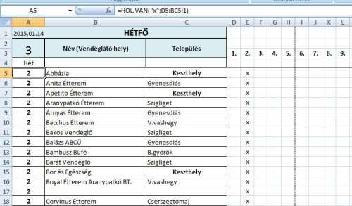

Gondolom valami igaz-hamis kombóval lehetne. Erre tudnátok esetleg tippet adni?
A sorokban ezt használom
=HOL.VAN("x";D5
C5;1)+'ide kellene valami gondolom :-)' -
Delila_1
agyhalottak
#25015
Szép hosszú lesz az A5:Asok tartomány feltételes formázásának a képlete.
=ÉS(HOL.VAN("x";A5:BC5;1)>=7;INDEX(A5:BC5;1;HOL.VAN("x";A5:BC5;1)-1)="";INDEX(A5:BC5;1;HOL.VAN("x";A5:BC5;1)-2)="";INDEX(A5:BC5;1;HOL.VAN("x";A5:BC5;1)-3)="")

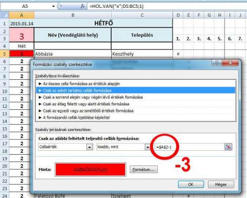

érvényesítéssel meg lehet oldani, az első 2 hétben nem kell vizsgálni csak a 3. héttől
a képlet meg csak arra a hétre színez ahol a 3. hét van visszamenőleg nem!
=HA(ÉS(ÜRES(F7);ÜRES(G7);ÜRES(H7));1;0) -

Tudnátok segíteni?
Van két tábla az egyikből FKERES-el keres adatokat a másikba. Az adatok amiket keres azok http://-oldalak, viszont a bekeresett adatok, nem hivatkozásként jelenik meg hanem sima adatkéntpl:
egy makró futtatja az FKERES-t, ha esetleg úgy könnyebb

Sziasztok! Olyanban szeretném valaki(k) hozzáértő segítségét kérni, hogy van több excel fájlom, amiben ugyanolyan meghatározású számok vannak, csak különböző helyekről, nekem ezeket kellene egy összesített táblázatba összehozni, amit idáig kézzel adogattam össze, de így elég macerás. Hogyan lehetne ezeket összefésülni. Remélem érthetően írtam le. Előre is köszönöm.
szacsee
Egy kis segítséget kérnék.
Csináltam egy táblázatot és a táblázatban található adatokat szeretném kinyerni különböző adatokhoz.
Pl termékjellemzőket feltöltöttem egy táblázatba, majd minden oszlopba ugyanazt a termékjellemzőt megadtam minden terméknek.
A táblázat mellé ugyanazon a munkalapon egy adatlapot csináltam függvényekkel.
Ezt az adatlapot, vagy adatlapokat szeretném kinyomtatni.
Jelenleg openoffice alatt van a táblázat, de MS Excell alatt lenne használva.
Arra van lehetőség, hogy a az adatlap adatait kimásoljam úgy hogy ne a függvényt másolja, hanem a kapott értékeket? Esetleg másik munkalapon is jó lenne, de nem működik.
Exceltől már elszoktam, de ha ismeretlen dolgot írtok utána járok (rég használtam).
Itt egy függvény pl az adatlapból:
=INDEX($R$5:$R$492;HOL.VAN(AM236;$A$5:$A$492;0))Válaszotok előre is köszönöm!
