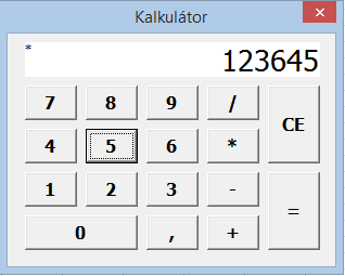

Ujjgyakorlat a makrózáshoz?
Akkor egy kis formázási módosítás:
A Display label SpecialEffect tulajdonságánál a 2-es jobban mutat.
A Label2 lehet nagyobb, de a Visible tulajdonsága legyen False
A Label1 BackStyle legyen 0, átlátszó, hogy a Display labelt ne takarja.Persze ízlések és pofonok...

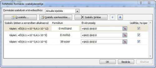

Delila_1
Egyenként kell megadnod a feltételes formázást a különféle nagyságrendekhez, de ezt elég 1× bevinned a tartományra.
100-as nagyságrendnél nagyobbhoz a feltétel =A2>999, a forma ##0 " ezer" (a 0 után 1 db szóköz)
100 000-esnél nagyobbhoz =A2>999999, a forma ### ##0 " millió" (a 0 után 2 db szóköz)Figyeld meg, hogy a számfora utolsó tagja, a 0 után annyi szóköz van, ahányszor 1-1 hármas egység szerepel az eredeti értékben. Az idézőjelen belülre is tettem egy kezdő szóközt, az csak annyit csinál, hogy
123ezer helyett 123 ezer lesz a kiírás képe, nem írja rá a számra a nagyságrendet. -
alfa20
No még is sikerült a kalkulátor
két képből vágtam össze, hogy látszodjon a gomb amivel meghívom
privát makróból fút így bármikor előcsalhatóha esetleg valakit érdekel itt meglesheti [link]

Ezen felbátorodva kérdezek mégegyet.
Amolyan dinamikusan változó számformátumot szeretnék.
Tehát pl A1 cellában '455' van.
Ha ezt megszorzom 1000-rel, jó lenne, ha 455000 helyett ezt írná: 455ezer. Ha megint megszorzom 1000-rel, akkor pedig ezt: 455millió. Ha megint, akkor 455milliárd. stbstb Nyilván a cella értéke ennek megfelelő lenne, szóval normálisan szeretnék vele tovább számolni, csak grafikusan tenném könnyebben olvashatóbbá a munkalapot.Tudom, hogy létezik az X szorozva 10 az Y-on formátum, de az nekem nem annyira szimpatikus.
A nagyságrendekre pedig készítenék egy táblázatot, onnan puskázhatna az excel, hogy hova mit kell írnia, ha megoldható.Szóval lenne egy ilyen táblázatom mankónak, hogy
ezer 1000
millió 1000000
milliárd 1000000000
billiárd 1000000000000stb

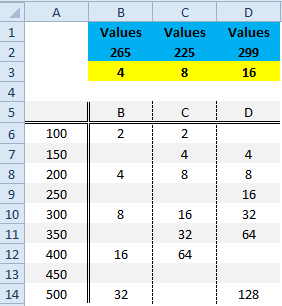

Egy táblázatból szeretnék értékeket kinyerni, vlookup szerűen, csak kicsit szofisztikáltab módon.
Inkább mutatok egy példát, talán úgy egyszerűbb elmagyarázni.
A fenti táblázatban a kék az input cella, a sárgába várom az eredményt. Most helyesen van kitöltve, szóval ezekre az eredményekre számítanék.
Ha B2 cellába írok egy értéket, akkor azt összevetné az A6;A14 számsorral és aminél még nagyobb, vagy egyenlő, azt a számot venné ki a B oszlopból.
Szóval most B2-ben 265-van, így a 200-hoz tartozó 4-et veszi fel értékként.
C2-ben 225 van, így ott is a 200-hoz tartozó 8-at veszi fel értékként.
D2-ben 299-van, így ott viszont még a 250-hez tartozó 16-ot kéne felvegye.Kicsit bonyolítja a helyzetet, hogy néhány cella üres. Tehát pl az első példát nézzük, akkor az A oszlop hivatalosan 0-t kéne felvegyen, hiszen 265 nagyobb, mint 250 és a 250-nél nem szerepel semmi.
Itt maximum azt tudnám csinálni, hogy az üres helyekre a táblázatban kézzel beírom a megelőző értéket. De jó lenne egy elegáns megoldás erre is, hogy ezt a excel le tudja kezelni. -
