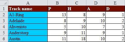

Musuz
Segítségre lennem szükségem.
számokhoz tartozó szöveget szeretnék függvény segítségével meghívni
az 1.táblában a "D" nevű oszlopban levő számok alapján,a 2. táblában levő,és a számhoz tartozó szövegekről van szó,amit egy harmadik táblában szeretnék megjeleníteni:1. tábla:
2. tábla:
3. tábla:
ha csak egy tábla adatait kéne meghívnom "fkeres"-el az menne,de erre nemtok rájönni,próbáltam egymásba ágyazott "fkeres" és "ha" függvényeket is de nem sikerült.
remélem érthetően írtam le a problémát és tud vki segíteni.köszi. -
