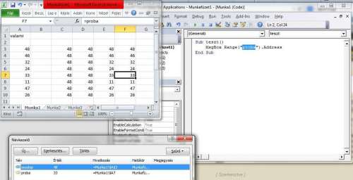

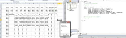

Az előző képet még a melóban csináltam. De nyugodtan elhiheted, hogy ott is csak két név volt
Viszont az azért ezen is látható, hogy az E3:F10 cellákban, de legalábbis a képen az F7 cellában proba (aosz-szal azonos) van, és helyesen az A7 értékét adja (illetve E3:F10-en belül A-nak azonos sorában lévő cella értékét adja) eredményül.
És azt gondolom, hogy a VBA Range("proba").Address -nek is ugyanezt kéne visszaadnia, ha ugyanazon a cellán állva futtatom. Az MSDN szerint ez teljesen legális használat. ("Similarly, you can use a named cell instead of A1..."). Bár relatív hivatkozásra ott sincs példa.
Btw. sajnos nem lehet egyszerre láttatni a névjegyzéket, a VBA szerkesztőt meg a messagebox-ot is.
Ez egy teljesen új kép... Annak jobban örültem volna, ha a korábbi állapotban(amiről a korábbi képet beraktad) készült névjegyzéket láttam volna, mert itt az újnál már aosz sincs stb...
Maradva akkor ennél az új állapotnál, ha elmented a táblázatot, majd (biztos, ami biztos) nyomsz egy F9-t, azt követően a makró nem írhatja ki az $A$1-t, hanem az $A$7-t, mint a proba tartomány címét.
(Amúgy itt már helyes a címzés, mert az F7 cellában valóban a próba tartomány (ami az A7) értéke jelenik meg, nem mint korábban) -

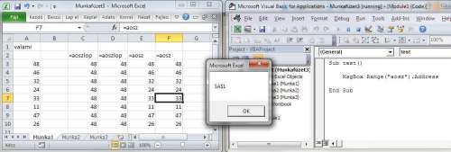

Csakhogy nem neveztem el sem A1-et, sem $A$1-et semminek.
$A$3-at elneveztem aoszlop-nak, ez van a C3:D10-ben,
és $A3-at pedig elneveztem az E3-on állva(!) aosz-nak, ez van az E3:F10-ben.
Látszik, hogy mindkettő működik a cellákban.Viszont a vba kódot ActiveCell.Address = C7 mellett futtatva $A7-et kellett volna hogy kapjak.
Wyll
Fferi50
#24288
Az, hogy aosz egy relatív (részben $ nélküli) cellahivatkozás. (A oszlop azonos sorban lévő cellája.)
És cellákban használva jól működik, ahogy az látható is,
viszont VBA-ból szemmel láthatóan más címre oldódik fel, mint a worksheet celláiban. $A7-et kellett volna kapni végeredményül $A$1 helyett.De mondd, hogy elnézek valamit
Wyll

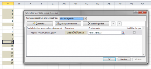

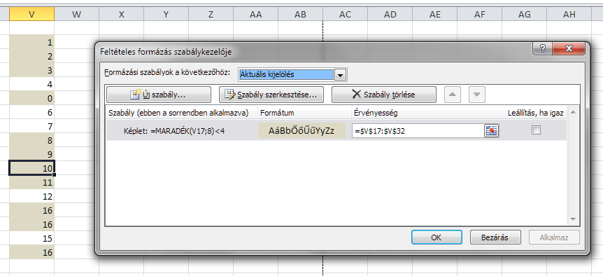

[link]: "Természetesen elég két szín összesen, csak egymás után négyesével különüljenek el."
Természetesen lehetséges hogy létre kell hozni még egy - komplementer - feltételt is az előbb említett módon, ha nem jó az alap fehér:
=MARADÉK(V17;8)>=4Bár elkülönülni enélkül is elkülönül.

Mégis meg lehet csinálni egyetlen szabállyal!!!!!!!!
Egy cellára megcsinálod a szabályt, figyelve hogy az önhivatkozás relaítv legyen (tehát $-ek nélkül), leokézod, majd a formátummásolóval továbbviszed a többi cellára is.
Ahogy te is mondod, a formázáskezelő a bal felsőre vonatkozót fogja mutatni, de mégis működik:
Elnézést, a sorok számai lemaradtak, az 1-es a 17-esben van, az alsó 16-os pedig a 32-esben.
Meg még dupla is lett. -
Delila_1
2007-től elég lükén oldották meg. Kijelölöd a formázandó tartományt, ez lesz az érvényesség címe.
Megadod a formátumot. Ezután ha az érvényességen belüli cellán állva behívod a feltételes formázást, azt a képletet mutatja, ami az érvényesség bal felső cellájára vonatkozik.Régebbi verzióban még az adott (aktív) cellára vonatkoztatott képletet látod.

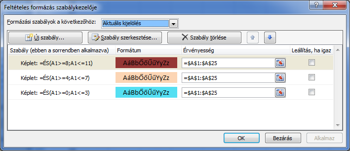

Ha folyamatos a táblázatod (egyenként növekednek a számok) ahogy a kérdésben írod akkor nem kell feltételes formázással bajlódnod.
Formázás táblázatként>Új táblázatstílus előhozza a képen lévő ablakot és itt beállíthatod a kívánt stílust.
Az első és második sorsávnál 4-re állítod a sávméretet a formátumnál megadod a színt.Aztán kijelölöd a táblázatodat majd Formázás táblázatként és a legfelső sorban az Egyéni közt ott lesz az előbb létrehozott stílusod.
Ez a megoldás nem lesz tekintettel a cellaértékekre mint a feltételes formázás.
LordVader80
Hogyan tudom feltételesen formázni egy oszlop celláit, aminek értékei számok, növekvő sorrendben: a 0-3 közötti számokat szeretném egyfajta színre festeni, míg a 4-7-ig a következőre, és így tovább, négyesével. Természetesen elég két szín összesen, csak egymás után négyesével különüljenek el.
1-3 kék
4-7 zöld
8-11 kék
12-15 zöld
16-19 kékstb stb...

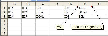

Van egy Excel táblám, segítséget szeretnék kérni rendezésben:
- a tábla első oszlopa egyedi azonosítókat tartalmaz
- a tábla többi oszlopa egyéb adatokat tartalmaz (név, telefonszám, stb)Most jön a trükk:
- az egész tábla elé beszúrtam egy olyan oszlopot, ami szintén tartalmazza az egyedi azonosítókat, DE egy saját sorrend szerint, ami nem növekvő, csökkenő, hanem egyedi.Lehetséges úgy rendezni a táblát, hogy az Excel összerendelje az első oszlophoz tartozó ugyanolyan, második oszlophoz tartozó értékeket?
Példa:
1. 2. 3.
ID2, ID3, Béla
ID5, ID2, Józsi
ID3, ID5, DávidEbből lenne:
ID2, ID2, Józsi
ID5, ID5, Dávid
ID3, ID3, BélaTehát az első oszlop szerinti egyedi sorrendben rendezné, az lenne a mérvadó.
Hálásan köszönöm előre is, ha van rá módszer! -

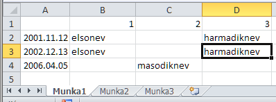

Makróval gyorsan előállítható.
Sub Periodusok()
Dim sor As Long, sor1 As Long
Munka1.Select
For sor = 1 To Application.WorksheetFunction.CountA(Munka1.Columns(1))
For sor1 = 1 To Application.WorksheetFunction.CountA(Munka2.Columns(1))
If Cells(sor, "A") >= Munka2.Cells(sor1, "A") And Cells(sor, "A") <= Munka2.Cells(sor1, "B") Then
Cells(sor, Cells(sor, Columns.Count).End(xlToLeft).Column + 1) = Munka2.Cells(sor1, "C")
End If
Next
Next
End Sub -
Wyll

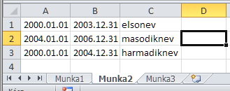

A Munka1-be beszúrnék legfelülre egy új üres sort, és ide a B, C, D stb oszlopokba beírnám rendre az 1, 2, 3 stb számokat annak megfelelően, hogy hány periódus van. Így kialakulna egy olyan táblázat, aminek a baloldalán a keresett dátum található, a tetején meg a keresett periódus (Munka2-beli) sora. A többit a vizsgálófüggvény teszi hozzá, a következőképpen:
A táblázat B2 cellájába a következő függvényt írnám:
=HA(ÉS(INDIREKT("Munka2!A"&B$1)<=$A2;$A2<=INDIREKT("Munka2!B"&B$1));INDIREKT("Munka2!C"&B$1);"")
És ezt kitolnám a teljes táblázatra. Így szépen fel lesz írva egy dátum mellé, hogy mely periódusokba esik bele.
Tehát így:
Ez a megoldás viszont nem igazodik automatikusan a periódusok számához.
zhari
Ha a munka1 munkalap A oszlopán vannak az adott dátumok, a munka2 munkalap A oszlopán periódus kezdő, B oszlopán a periódus záró dátumai C oszlopán a periódusok nevei. Ha a periódusok fedhetik egymást és egy dátum több periódusban is szerepelhet, hogy gyűjtenétek össze, hogy egyes munka1 A oszlop dátumai mely periódusokba esnek bele. Hozzászólásokat előre köszönöm.

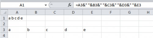

A válaszomban a képen a szerkesztőlécen lévő mintát kövesd:
=A3&" "&B3&" "&.....stb stb
Az idézőjelek közötti szóközöket fogja beilleszteni a cellaértékek közé.

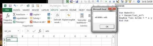

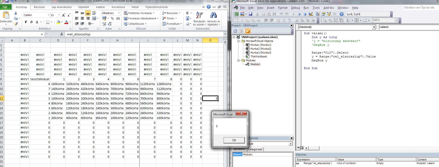

Először is nagyon köszönöm az eddigi segítséget, ami itt kaptam, főleg Delila-tól és Fferi-től, sokat segítettetek!
Most újabb kérdésem volna, vajon miért dob hibát erre a soromra:
y = Range("rel_ev")
y az egy Long, rel_ev pedig egy név, mégpedig relatív:
=ÉV(Munka1!$G19)G19-ben pedig egy dátum van. Azazhogy minden sor G oszlopában egy dátum van.

Ha már C241 van a végén, akkor az elején is annak kellene lennie az A1 helyén!
De miért nem használod a KEREKÍTÉS függvényt, az kapásból jól kerekít le és fel:
=KEREKÍTÉS(C241*1,2;-2)-10
Ha pedig 30-tól szeretnél már felfelé kerekíteni, akkor
=KEREKÍTÉS(C241*1,2+30;-2)-10
