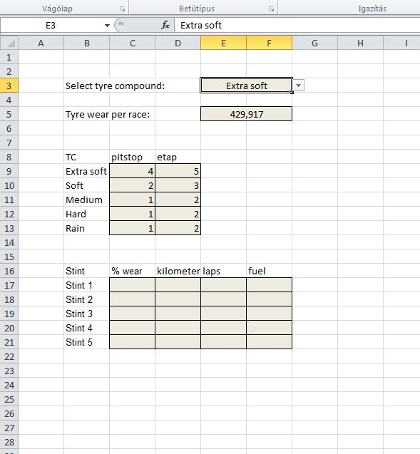

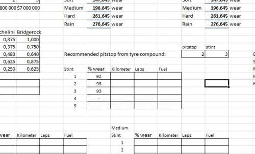

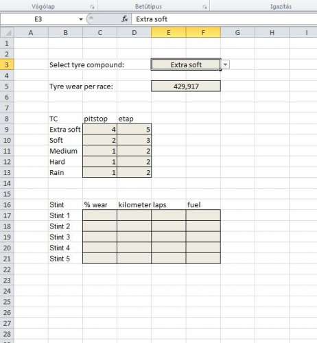

Van egy pl. 5000 soros excel fájlom. Minden sorban számok vannak. És pl. az üres G1 cellába SUM-al összeadom az 5000 sort. Ha legörgetek a 2500. sorhoz, akkor is lássam a G1 cellában lévő számot.
RAiN91
Hogyan tudok olyat csinálni, hogy ha van pl. egy eredményem, akkor ha görgetek lefelé a doksiban, akkor az eredmény cella is menjen a görgetéssel együtt? -
Fferi50
Használd a HA függvényt, pl. a C21 cellába írhatod a következő képletet
=ha(fkeres(E3;B9:D13;3;hamis)=5;kerek.le(E5/fkeres(E3 ; B9 : D13 ; 3;hamis);0);"-")A többinél is értelemszerűen így, csak az egyenlőségjel helyett a >= jelet kell használnod és folyamatosan növelni kell a határt.
A C18 cellában >=2 a határ, C19-ben >=3, C20-ban >=4Üdv.
Musuz
hello
Segítségre lenne szükségem.
Némi magyarázat:
Az E5 cella és a gumikeverékes táblázatban levő adatok változó értékek.
A "kerek.le" függvény csak az első eredmény cellákban(C,D,E,F17 cellákban) kell alkalmazni,
a többi eredmény cellában a "kerek.fel" függvény szükséges,kivéve ha máshogy is lehet ezt számolni.
Erre azért van szükség mert mondjuk 71 kör/3 etap esetén 23/24/24 kör/etap jön ki.429,917 értéket osztom a gumikeverék tartományból a hozzá tartozó értékkel a 3-ik oszlopból:
vagyis Extra soft gumikeverék esetén: kerek.le(429,917/5)C17 cellába:
=kerek.le(E5/fkeres(E3 ; B9 : D13 ; 3;hamis);0)
C18 : C21 cellákba:
=kerek.fel(E5/fkeres(E3 ; B9 : D13 ; 3;hamis);0)
Azt szeretném megoldani,ha változik az E5 cella értéke és az etapok értéke,
akkor csak annyi eredmény cellába jelenjen meg érték,amennyire szükség van.
például ha az etapok a fent említett 23/24/24 körös etapok,
akkor a kiszámolt kopási értékek csak a C17-C18-C19 cellákban jelenjenek meg,
míg a maradék kettő cellába például "-" jel legyen látható,és mindez úgy,hogy esetleg változtatnom kell a gumikeveréket.Remélem érthetően magyaráztam,szóval ebben kérnék segítséget.

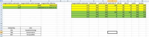

Nézd meg légy szíves a csatolt fájlt, abban ismétlődő adatok általad kiválasztott értékét lehet visszakapni a képlettel.
ismétlődő adatok kereséseNyilván nem lehet egy az egyben alkalmazni nálad, de az elveit ha megérted, tovább tudsz lépni.
Még valami, ha PONTOS egyezést keresel, akkor NEM KELL SORBARENDEZETT adat sem az FKERES sem a HOL.VAN függvénnyhez
Üdv.
KaliJoe
tgumis
#24735
Szia TGumis,
Igen úgy is lehet. Viszont mutatok egy másik megoldást is. Ahol INDEX és HOL.VAN függvények segítségével áll elő a megoldás:
L3 tartalma: =INDEX($A$1:$F$84;HOL.VAN($M3;N$3:N$15;0)*7-5;2)
L4 tartalma: =INDEX($A$1:$F$84;HA(M4<>M3;HOL.VAN($M4;N$3:N$15;0)*7-5;(HOL.VAN($M3;N$3:N$15;0)+HOL.VAN($M4;INDIREKT(CÍM(3+HOL.VAN($M3;N$3:N$15;0);14;2;IGAZ)&":N$15");0))*7-5);2)
L5 tartalma: =INDEX($A$1:$F$84;HA(M5<>M4;HOL.VAN($M5;N$3:N$15;0)*7-5;(HOL.VAN($M4;N$3
$15;0)+HOL.VAN($M5;INDIREKT(CÍM(3+HOL.VAN($M4;N$3
$15;0);14;2;IGAZ)&"
$15");0))*7-5);2)
M3 tartalma: =NAGY(N$3:N$14;1)
M4 tartalma: =NAGY(N$3:N$14;2)
M5 tartalma: =NAGY(N$3:N$14;3)Csatolom a megoldásom képét is segítségül, hogy könnyebb legyen érteni, hogyan ismétlődnek az értékeim. A hivatkozott cellákban és tartományokban a sorba rendezett adatok vannak.

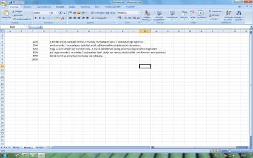

zoli1962
#24715
Hello,
Makrómentes megoldás pedig ez:
1. Hozz létre egy dinamikus tomböt a névkezelőben (pl. Lista).
2. A hivatkozása legyen ez: =ELTOLÁS(Munka2!$C$3;0;0;DARAB(Munka2!$C:$C))
3. Munka1 lapon az utolsó értéket a =INDEX(Lista;DARAB(Lista)) képlet adja meg, ez megy A1-be.
4. A2-be pedig =A1-INDEX(Lista;DARAB(Lista)-1) adja meg az utolsó két elem különbségét.üdv.
Delila_1
zoli1962
#24715
Köszönöm a "rangot".
Két makró kell hozzá. Az elsőt a Munka2 laphoz kell rendelned.
Private Sub Worksheet_Change(ByVal Target As Range)
If Target.Column = 3 Then Beiras Target, Target.Row
End SubA második egy modulban legyen.
Sub Beiras(ertek, sor)
Sheets("Munka1").Range("A1") = ertek
If IsNumeric(Sheets("Munka2").Range("C" & sor - 1)) Then _
Sheets("Munka1").Range("A2") = ertek - Sheets("Munka2").Range("C" & sor - 1)
End Sub -
