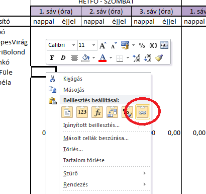

Azért mégis próbáld meg a beillesztéses verziót a következőképpen:
kitoltendo.Select
ActiveSheet.Paste link:=True
Ennek így működnie kell.Az én verzióm ilyen esetekre akkor működik, ha a forrás cellák és a cél cellák címei megegyeznek a két munkalapon (azaz pl A1:H1 mindkét lapon).
Ha ez nem így van, akkor a következőt javaslom:kitoltendo.cells(1,1).formula="=" & dstbook.WorkSheets(1).range("KELL").cells(1,1)address(external:=true,rowabsolute:=false,columnabsolute:=false)
kitoltendo.formula=kitoltendo.cells(1,1).formulaEz azért jobb szerintem, mint a copy mert nem használja a vágólapot.
Üdv.

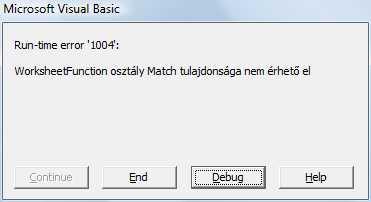

Application.EnableEvents = False
vanmar = Application.Match(Target.Value, Range("$H$1:$H$" & Range("H4000").End(xlUp).Row), 0)

KaliJoe

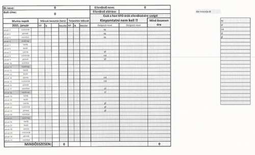

Írok egy jelenléti ív programot. Oda jutottam, hogy egy újabb vizsgálatnál ki akarom íratni a dolgozó teljes nevét. Ehhez most éppen a rövid név áll rendelkezésemre, ami egyezik a dolgozó jelenléti adatait nyilvántartó Munkalap nevével. Viszont a beírt VBE sor hibára fut. Megnéztem előtte sima képlettel ott rendben van. Az adatok:
Az Excel sor: =INDEX(Személylap!B2:K25;HOL.VAN("KalinaJL_1";Személylap!K2:K25;0);1)
A VBE sor kiemelve a kódrészlettel:
For Each wsh_DolgozóRövidNév In Worksheets
If dat_BeírandóDátum <= Worksheets(wsh_DolgozóRövidNév.Name).Cells(Worksheets(wsh_DolgozóRövidNév.Name).Cells(1, 1).Value, const_DolgozóNévOszlop).Value Then
int_Válasz = MsgBox("A kiválasztott" & Chr(10) & Chr(13) & _
Chr(9) & WorksheetFunction.Index(const_SzemélylapAdatbázis, WorksheetFunction.Match(wsh_DolgozóRövidNév.Name, const_SzemélylapRövidNévOszlop, 0), 1) & Chr(10) & Chr(13) & _
"nevű dolgozó adatbázisában későbbi időpont az utolsó bejegyzés, mint az Általad választott dátum. Akarod felülírni az űrlapon megadott információkkal az adatbázisban lévőt illetve beszúrni, ha nem létezik bejegyzés erre a dátumra?", _
vbQuestion + vbYesNo + vbDefaultButton2, "Felülírás-Beszúrás?")
If int_Válasz = vbYes Then
bol_Beszúrás = True
ElseIf int_Válasz = vbNo Then
Exit Sub
Else
'Úgy vesszük, mintha Nemet mondott volna = Visszalépés az űrlaphoz, hogy módosíthasson
Exit Sub
End If
End If
Next wsh_DolgozóRövidNévA piros rész dob hibát, miközben, az értékeket rendesen tudja:
A hibaüzenet:
Kinek, mi az ötlete, mi lehet a gond? És, főleg, mi lehet a megoldás?

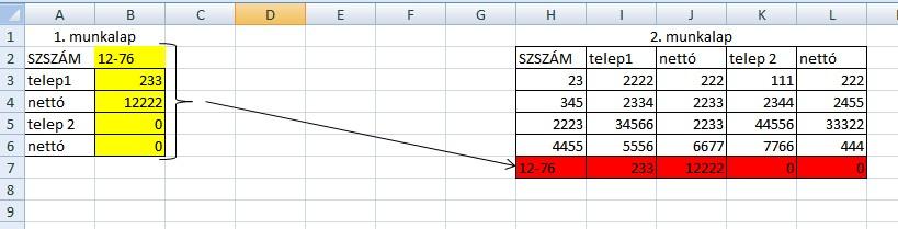

Sub megrendeo_nyil_tart_masol()
' megrendeo nyilvantartas masolasa utolso ures sorba a 2-es munkalapramasol Makró
usor = Cells(Rows.Count, 1).End(xlUp).Row + 1
Munka2.Cells(usor, 1).Value = Munka1.Cells(2, 2).Value
Munka2.Cells(usor, 2).Value = Munka1.Cells(3, 2).Value
Munka2.Cells(usor, 3).Value = Munka1.Cells(4, 2).Value
Munka2.Cells(usor, 4).Value = Munka1.Cells(5, 2).Value
Munka2.Cells(usor, 5).Value = Munka1.Cells(6, 2).ValueEnd Sub
ez a makróm de nem müxik
tgumis
Fferi50
tgumis
#24827
Az utolsó üres sort megkapod a következőképpen:
az A oszlopban
usor=cells(rows.count,1).end(xlup).row+1ha más oszlopban szeretnéd, akkor az oszlopszámot átírod.
Transzponálni nem kell erőlködnöd. Simán átveszed az értékeket:
pl.
Munka2.cells(usor,1).value=Munka1.cells(1,4).value
Munka2.cells(usor,2).value=Munka1.cells(2,4).value
Munka2.cells(usor,3).value=Munka1.cells(3,4).value
Sőt:
For xx= 1 to 3
Munka2.Cells(usor,xx).value=Munka2.cells(xx,4).value
NextEz a kód a Munka1. D1:D3 cellájának értékét átteszi a Munka2 utolsó sorának első -második és harmadik cellájába. Az oszlopszámokat szükség szerint állítsd át.
Üdv.

Én a munkalap Selection_Change eseménykezelőjébe tenném be a következőket:
Megnézném, hogy a kérdéses terület van-e kiválasztva (ezt az intersect függvénnyel tudod megtenni)
Ha igen, rákérdeznék, hogy másoljam-e át (msgbox eredménye yes vagy no).
Ha másolni kell, akkor megkeresem a második munkalapon az utolsó sort és a cellák értékét egyesével átadom első cella az első oszlopba, második cella a második oszlopba . és így tovább.Üdv.

sziasztok
hogy tudom azt megoldani makróval hogy a sárgával jelzett részen lévő adatok kijelölése után egy másik munkalapon a piros színnel jelölt részre irányított beillesztés transzportálással a munkalap utolsó üres sorába kerüljön
Próbálkoztam userformmal de macerás és egy csomó hiba van benne és sürgésen prezentálnom kellene de nem megy légy szí segítsetek.

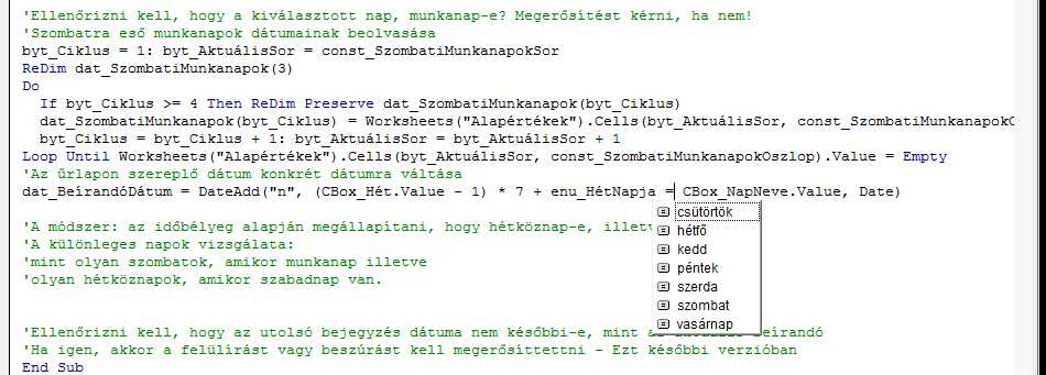

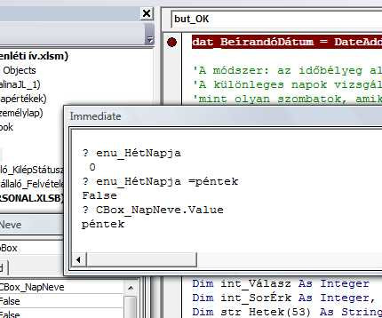

KaliJoe
Van egy felsorolásom, amelyik a hét napjait tartalmazza, magyarul.
Van egy űrlapon két Combobox-om, amelyek .Value paraméteit a felhasználó állítgatja, természetesen a hét számát választja ki az egyikkel és a hét napját a másikkal.
A problémám akkor keletkezik, amikor vissza akarom fejteni ezeket az adatokat újra dátummá, vagy dátumértékké, emígyen:
dat_BeírandóDátum = DateAdd("n", (CBox_Hét.Value - 1) * 7 + CBox_NapNeve.Value, Date)
vagy emígyen:
dat_BeírandóDátum = DateAdd("n", (CBox_Hét.Value - 1) * 7 + enu_HétNapja = CBox_NapNeve.Value, Date)
Miközben enu_HétNapja tökéletesen tudja (és értéket is rendel a hét napjaihoz), hogy mennyit ér mondjuk 'péntek', ahogy ezt az alábbi kép is mutatja:
Persze, arra is rájöttem, h enu_HétNapja = CBox_NapNeve.Value összefüggésre max. egy False válaszra méltat az Interpreter... mivel:
... és közben CBox_NapNeve.Value típusa karakterlánc (magától értetődően), amikor nekem számot kellene az összeadásba adnom... :-(
Tehát a kérdésem az, h hogyan kellene helyesen megfogalmazni a fentiekben Látható sort VBE módra, hogy az összefüggés helyesen adja az éven belül eltelt napok függvényében a dátumot? -
Delila_1
csferke
Delila_1

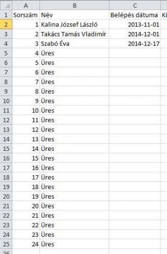

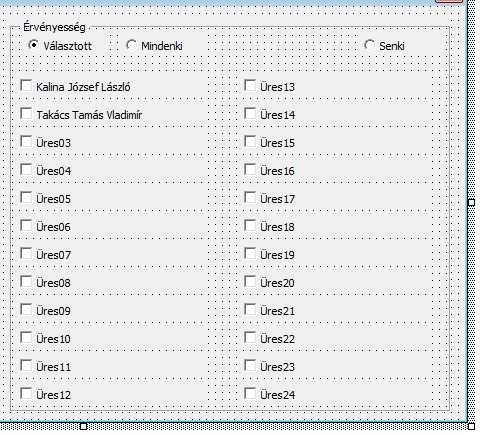

KaliJoe
Tudtok jó megoldást arra, hogy hogyan lehet ciklusból megcímezni 24 különböző CheckBoxot, amelyek neve csak egy sorszámban tér el? A CheckBoxok egy Frame-ben belül vannak.
A cél, h egy cellákban adott listából feltöltsem a CheckBoxNN.Caption tulajdonságát.Ahová be akarom tölteni programból:
Vagy csak manuálisan lehet az értékeket megadni? Emigyen:
ChboxNév01.Caption = Worksheets("Személylap").Cells(byt_AktuálisSor, "B").Value ,
helyett
ChboxNév01.Caption = Worksheets("Személylap").Cells(2, "B").Value
ChboxNév02.Caption = Worksheets("Személylap").Cells(3, "B").Value
ChboxNévNN.Caption = Worksheets("Személylap").Cells(xx, "B").Value -
Delila_1
