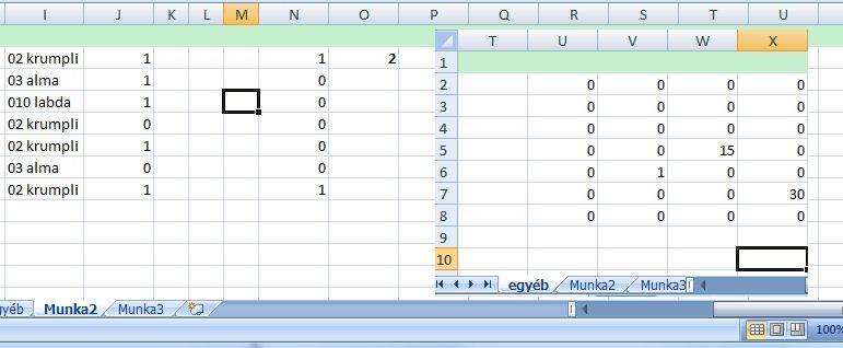

nem jól fogalmaztam, elnézést.
- a kritérium 1-3 ig úgy értettem, hogy ezeknek mind igaznak kell lenniük ahhoz, hogy az egészet 1 értéknek számolja az adott N segéd oszlopban.
igen a J2-nek 1 értékűnek kell lennie ( 1 vagy 0 szerepel benne)
-igen I2 ben 02 krumpli szerepeljen
Fferi50

Bocs, hogy visszakérdezek:
"kritérium1 : egyéb!U2=0;egyéb!V2=0;egyéb!W2=0;egyéb!X2=0"
Ez mindjárt három kritérium, de ezt tudja kezelni a SZUMHATÖBB függvény
"kritérium2 : DARABTELI(J2;1)"
Ezt nem tudom kritériumként értelmezni, mennyi legyen a darabteli értéke, vagy a J2-ben 1-nek kell lennie?
"kritérium3: DARABTELI(I2;"02 krumpli")"
Erre ugyanaz a kérdésem, mint az előbbinél, 02 krumpli -nak kell lenni az I2 cellában?Üdv.

nem értem...
ha mindegyik kritérium igaz akkor kell 1 értéket kapnom az N2-es cellába.
kritérium3: DARABTELI(I2;"02 krumpli")ez N20000-ig beképletezve kiadja az 1 vagy a 0 értékeket.
ha az egyeseket szummázom a 20001-es cellában kijön mondjuk 510dbén azt szeretném, hogy 1 db cellában mondjuk az O2-ben kijöjjön ez az 510-es szummázott érték úgy, hogy ne kelljen beképleteznem hozzá semmilyen segédoszlopot (jelen esetben N), főleg nem 20000-ig.

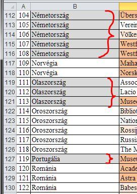

Ha már volt szó feltételes formázásról, itt van egy érdekes feladat, amire én hirtelen nem tudok megoldást:
Egy kép többet mond ezer szónál:
A lényeg, hogy különböző számban lehetnek egymás alatt azonos tartalmú cellák, és a változó méretű de azonos tartamú "szakaszokat" kéne felváltva színezni, hogy elkülönüljenek egymástól. Ja, és persze VBA nélkül, mert "úgy túl könnyű lenne" - szóval persze sejtem, hogy vba-val meg lehet csinálni, de engem az érdekel, hogy elvileg egy mezei (non-VBA) user is meg tudná-e csinálni.
A hiányosság amúgy szerintem abban áll, hogy a formázásra nem lehet forrást megadni. Ha lehetne, akkor így lehetne okoskodni: "amennyiben a tartalmam egyenlő a felettem lévőével, akkor a formázásom is legyen azonos; ha nem akkor pl. egy megadott mintacelláéval egyezzen meg". A jelen körülmények között annyit lehet szerintem csinálni, hogy a szakaszok első elemét különböző színűvé tudom tenni, de nem az egész szakaszt.
Várom a meglátásokat

szia!
2-től 20000 sorig, ha igazak a feltételek, akkor 1-nek számolja az aktuális sort egy cellában. Ez teljesen jó, de nem szeretném 20000 sorig lehúzni az erre vonatkozó képleteket és úgy összeadni a darabszámot, hanem azt szeretném, hogy az egész szummázást 1 cellába jelenítse meg.
tehát az a probléma, hogy most van egy rakat 1 és 0 amit utána még szummázok. Baromira megnöveli az excel méretét, ezt viszont nem szeretném, mert még van pár ilyen eshetőség, amire meg kell csinálnom.=HA(ÉS(egyéb!U2=0;egyéb!V2=0;egyéb!W2=0;egyéb!X2=0;DARABTELI(J2;1);DARABTELI(I2;"02 krumpli"));1;0)
egy másik egyszerűbb helyzetben már sikerült így szummáznom:
=SZUM(HA($O2 : O20000=1;Adatok!$L2:L20000;0))
Bocs a regényért, remélem érthető volt...

sziasztok!
ezt hogy lehet egy cellába tömbképletezni? 2-20000-ig ceallákra vonatkoztatva?

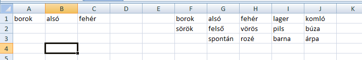

Én validált listával (adatérvényesítés>lista) próbálkoznék, mivel ott forrásnak feltételeket is meg lehet adni (Excel2010-ben biztosan)
A1, B1, C1,-ben vannak a listák.
A1 forrása:=$F$1:$F$2
B1 forrása:=HA(A1=$F$1;$G$1:$G$3;$I$1:$I$3)
C1 forrása:=HA($B$1=$G$1;$H$1:$H$3;$J$1:$J$3)Ezzel a módszerrel én max 3 lépcsős feltételrendszert kezelnék, mert afelett egy kezelhetetlen piramisjátékká alakulna ez a megoldás.

Egy makró nélküli mód:
1. A1 - adatok - érvényesítés - érvényesítés lista és a lista helyére beírod Bor;Sör
2. A2 - adatok - érvényesítés - érvényesítés lista - kijelölsz egy 3 cellás területet -mondjuk S1:S33. S1 cella képlete: =ha(A1="Bor";"fehér";"alsóerjesztésű")
S2 cella képlete: =ha(A1="Bor";"vörös";"felsőerjesztésű")
S3 cella képlete: =ha(A1="Bor";"rozé";"spontán")ezután ha az A1-ben kiválasztod a bort, akkor az első értékek jelennek meg az A2 listájában, ha a sört választod, a második értékek jelennek meg a listában.
Makróval pedig a Worksheet_change eseménykezelőbe kell tenni az érvényesítés változtatását.
Üdv.

Megoldható az, hogy egy listából választott elem hatására egy másik lista elemei leszűküljenek az elsődleges választás alapján? Pld. első menü (A1) két tagja: borok és sörök. Utóbbit választva újabb menü (már létezik, vagy ennek hatására jön létre, mindegy, amelyik egyszerűbb) (A2), amelyből választható hogy alsóerjesztésű, felsőerjesztésű és spontán erjesztésű. Elsőt választva pedig fehér, vörös és rozé.
Üdv & köszönet

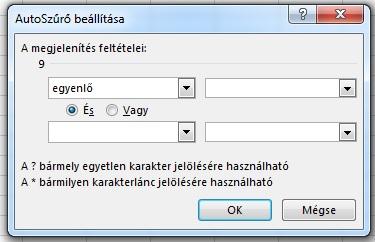

Ahogy rámentem az Egyéni szűrőre ez a kis ablak jött be:
Egyedi rekordot nem is láttam sehol, meg Listatartományt, Szűrőtartományt sem.
m.zmrzlina
Bunken
#24309
Két lépésben tudok rá tippet.
A oszlopban vannak a számok A1-től kezdődően. B1 képlete =DARABTELI(A:A;A2)
Ezt lemásolod amíg vannak számaid az a oszlopban. Ezzel megszámoltuk, hogy melyik szám hányszor szerepel.Ezután Szűrés>Speciális
Helyben szűrje
Listatartomány $A$1:$B$3011
Szűrőtartomány $B$1:$B$3011Csak az egyedi rekordok megjelenítése bekattintva
