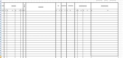

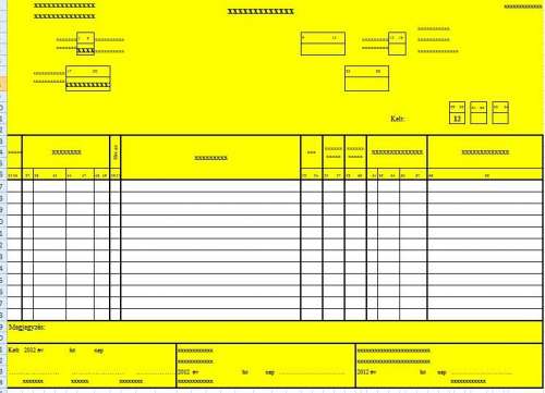

tgumis
Segítséget kérnék ismét adott egy táblázat:
ami mondjuk úgy 400 soros
hogyan tudom azt megoldani hogy automatice szétdarabolja a következő formátumra kvázi 15 ével rárakja a következő táblázat formátumot lássam nyomtatás után a papíron.
Szóval felviszem az adatokat egy táblázatba és vagy feldarabolja automatikusan vagy a olyan megoldás hogy 15 össével külön lapra nyomtassa de legyen úgymond fejrész és lábléc.
De a második képen látható formátumban legyen ha kinyomtatom ez nagyon fontos. -

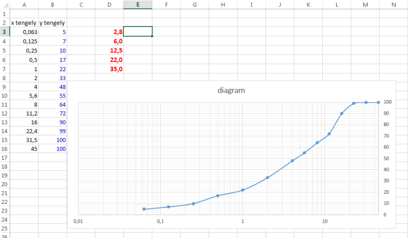

#02644736
Olyanban kérném a segítségeteket, hogy van egy diagramom, és van öt pont (piros számok), amikhez az értéket ki szeretném kerestetni. Tudja valaki, hogy hogyan lehetséges?

Grafikonban data range-nek B oszlopot akarom beállítani, viszont a sornak a száma egy bizonyos cella értéke lenne, ezt hogy tudom beállítani?
Pl. C2 cella értéke 13
Data range-ben a B13-ban lévő értéket mutassa grafikonon
Ráadásul ehhez még hozzá jönne az, hogy ÉS a C2-ben lévő érték -1, meg a C2-ben lévő -2 -t is
