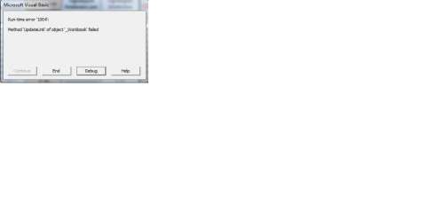

Azonban felmerült egy probléma, ha egy új sort akarok beszúrni akkor mindig kidob egy hibát:
Microsoft Visual Basic
Run-time error '13':
Type mismatch
End, Debug, Help lehetőségekkel. Ha az End-re kattintok beszúrja a sort végül, a Debugnál a Case "K"-t jelöli meg.
Ki lehet kapcsolni, vagy ki lehet javítani valahogy?

Újabb probléma lépett fel sajnos..
Van az alábbi makróm:
Private Sub Workbook_Open()
MsgBox "Üdvözlöm a feladat nyilvántartás osztályos kimutatásában!"
ActiveSheet.Protect Password:="A", UserInterfaceOnly:=True, AllowFiltering:=True
End Sub
Private Sub Workbook_BeforeSave(ByVal SaveAsUI As Boolean, Cancel As Boolean)
ActiveWorkbook.UpdateLink Name:=ActiveWorkbook.LinkSources
If SaveAsUI Then
MsgBox "A 'mentés másként' funkció NEM HASZNÁLHATÓ!!!"
MsgBox "A táblázat NEM KERÜLT MENTÉSRE! Mentse ISMÉT a 'mentés' gombbal!!!", vbInformation
Cancel = True
End If
End Sub
Private Sub Workbook_BeforeClose(Cancel As Boolean)
If MsgBox("Biztosan be akarja zárni az osztályos kimutatást ?", 36, "Confirm") = vbNo Then
Cancel = True
End If
End SubAz a lényeg, hogy van egy excel (osztályos kimutatás), amiben több más excel hivatkozva van. Az alábbi sor azért került be, hogy ha rányomok a mentésre, akkor frissítse be az osztályos kimutatásban a behivatkozott cellák adatait.
Amikor azonban megvan nyitva az osztályos kimutatás, és esetleg valamelyik hivatkozott excel fájl is egy időben, akkor az alábbi hibaüzenetet kapom:
Valószínűsítem, hogy az a gond, hogy az aktív munkafüzetben próbál frissíteni a makró, és ezért jön a hiba, de ez csak sejtés.. Esetleg tud valaki segíteni, mit kellene átírni, hogy ne adjon vissza hibát, ha a hivatkozott excel fájl, és az osztályos kimutatás is meg van nyitva egyszerre?

#22609
Ez sajnos nem oldja meg a gondot..
Amit meg akarok csinálni: Van két excel fájl a gépen. A fájl egyik cellája sima hivatkozással behivatkozza B fájl azonos cellájának tartalmát. Ha bezárom a B fájlt (A marad nyitva), és B fáljt kimásolom egy másik könyvtárba és ott megnyitom, módosítom B fájlban a hivatkozott cella tartalmát, majd ment és bezár, és visszamásolom ezt az eredeti B fájl helyére, majd ezt követően megnyitom megnézem az A fájlt-t, akkor nem látom benne a B-ben így módosított adatot. Csak akkor fogom látni, ha az adatok->hivatkozások menüpontban megnyíló ablakon a frissítésre nyomok.
Ez ok is lenne, de ha ráteszem A -ra a lapvédelmet, akkor a frissítés gomb inaktív lesz...Megoldás esetleg?
Próbáltam az általad javasoltat, de nem frissíti sajnos úgy..
mh197
Fferi50
#22576
Köszönöm, ezt elkezdem megírni, remélem menni fog.
Kezdő vagyok még nagyon excel makróban, de amikor időm van olvasom itt a hozzászólásokat, mert sok hasznos infó van benne.
Amire eddig még nem leltem rá:
Lehetséges egy füzetvédelemmel és lapvédelemmel ellátott excel munkafüzetben a csatolásokat frissíttetni makróval? Arra gondolok, hogy pl mikor rányomok a mentés gombra, akkor frissítse be a csatolásokat is. Amikor a lapvédelmet ráteszem, akkor az "adatok->hivatkozások" ablakban látható "Frissítés" gomb inaktív lesz.
Gondolom ehhez a frissítéshez a makrónak hozzá kell férnie a laphoz, amit a Delila_1 által már ajánlott sor megoldana.ActiveSheet.Protect Password:="hűdetitkosjelszó", UserInterfaceOnly:=True
De hogy tudom a csatolt adatokat ezután frissíttetni vele? Olyan makró, ami ugyanazt csinálná, mint amit az "adatok->hivatkozások" ablakban látható "Frissítés" gomb.
Azért lenne ez fontos, mert megnyitáskor ugyan befrissíti az egyéb excel fájlokból csatolt adatokat, de utána nem. Ha a csatolásban hivatkozott fájl egy hálózati mappában van megosztva, és a fájlba beírok valamit egy másik gépről, akkor amibe becsatoltam, csak akkor válik ez az adat láthatóvá, ha újra megnyitom az excel fájlt. Ezért lenne jó egy olyan makró, ami pl a mentés gombra kattintással ugyanazt csinálná, mint amit a megnyitáskor elvégzett csatolások frissítés.
Létezik ilyen?
