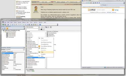

Először is, nem vagyok vba guru, egyáltalán nem tanultam vba programozást
Ennek ellenére azt hiszem sikerült összehozni:Sub sajatmentes()
Dim fd As FileDialog
Set fd = Application.FileDialog(msoFileDialogSaveAs)
With fd
.InitialFileName = Range("gyariszam") & "_jegyzokonyv"
.FilterIndex = 2 'xlsm, azaz makróbarát munkafüzetként
.Show
.Execute
End With
Set fd = Nothing
End SubHogy tetszik?
Szerinted is jó és megfelelő az eredeti célra? -

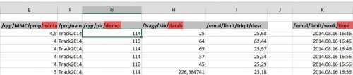

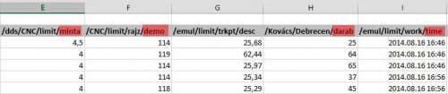

Excel 2003-ban szeretnék az alábbi művelet elvégzésére egy makrót, ha lehet.
Adott két (a valóságban sokkal több) különböző formátumú, de végeredményben azonos tartalmú táblázat.
Szeretném azokat az adatokat kimásolni egy másik munkafüzetbe, melyek a "minta", "demo", "darab", "time" feliratok alatt található.
Sajnos munkafüzetek oszlopainak a sorrendje, valamint a fenti szövegeket tartalmazó cella szavak előtti része is változik. Szóval nem megoldás ugyanazon oszlop másolása, mert az közel sem biztos, hogy holnap is jó lesz.
Van erre valamilyen megoldás?Ellőre is köszönöm!

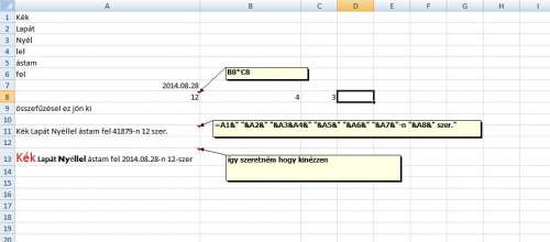

#23036
Rossz hír, hogy a képlettel beírt szöveget nem lehet részenként formázni, csak azt, ahova a képlettel összehozott szöveget értékként beilleszted. Erre alkalmazhatsz egy kis makrót, ami az A11-ben összefűzött szöveget az A13-ba illeszti be. Ebből a makróból indíthatod a formázást.
Sub Beilleszt()
Range("A11").Copy
Range("A13").PasteSpecial xlPasteValues
Forma
End SubSub Forma()
Dim start As Integer, hossz As Integer, szin As Integer, felk As Boolean
Dim meret As Integer
With Cells(13, 1).Characters.Font
.Name = "Arial"
.ColorIndex = 0
.Size = 10
.Bold = False
End With
start = 1: hossz = Len(Range("A1")): meret = 18: szin = 3: felk = True: GoSub Szinez
start = start + hossz + 1: hossz = Len(Range("A2")) + 1 + Len(Range("A3")) + Len(Range("A4"))
meret = 14: szin = 0: felk = True: GoSub Szinez
Exit Sub
Szinez:
With Cells(13, 1).Characters(start:=start, Length:=hossz).Font
.ColorIndex = szin
.Size = meret
.Bold = felk
End With
Return
End SubAzt azért megnézném, ahogy a lapát nyelével felásol egy területet.
tgumis
Egyszer úgy használom hogy:
Csatolva:.............valami...............valami................valami
Szóval a pontokon kívül minden. A "valami"-k az mindegyik egy külön cellából vett érték.
És van egy màsik eset ahol egy nagyobb szövegbe kerül beillesztésre ugyanezen cellák értéke. Azért van erre szükség mert egy sablonos szövegbe cserélődnek az értékek és ki kell legyenek emelve összegek és dátumok. -

Fferi50
Nézd meg a Filedialog objektumhoz tartozó helpet az excel VBA -ban.
Többfunkciós és többféle alapértelmezést is adhatsz neki.
De ne feledd, ha a felhasználóra bízod a mentés nevének megadását, akkor nem lehetsz biztos abban, hogy nem változtatja meg azt....
Szerintem sokkal jobb, ha magad adod meg a nevet és mented a filet. Szóval én nem dobnék fel dialog ablakot.Ha nem akarod, hogy a fájlmentés miatt megváltozzon az eredeti fájlod neve, akkor használd a
workbook.savecopyas filename formátEkkor nem változik meg a használt fájlod állapota.
Üdv.
