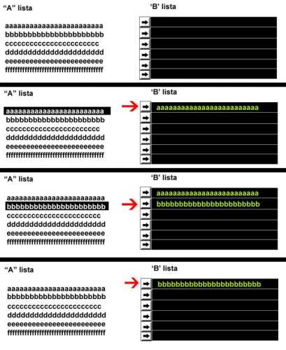

#23761
Az A oszlopba írtam az adatokat, B-be gombok helyett csak a Windings betűtípus 0240-es kódját tettem. A fekete hátterű cellák a C oszlopban vannak.
A makrót a laphoz kell rendelni.Private Sub Worksheet_SelectionChange(ByVal Target As Range)
Dim sor As Long
sor = Target.Row
If Target.Column = 2 Then
If Cells(sor, 3) = "" Then
Cells(sor, 3) = Cells(sor, 1)
Else
Application.DisplayAlerts = False
Do While Cells(sor, 3) <> ""
Cells(sor, 3) = Cells(sor + 1, 3)
sor = sor + 1
Application.DisplayAlerts = True
Loop
End If
End If
End Sub -

Xterms
A képen láthatót szeretném megvalósítani excelben.
Van A és B listám. B listán minden sorhoz tartozik egy gomb. Ha A listáról kijelölök egy sort, és megnyomom B listán a gombot, akkor azt a sort bemásolja oda (a példában aaaaa... és bbbbbb... sorok). Ha újra megnyomom a gombot, ami melletti sor nem üres ( a példában aaaaaa... soránál) akkor törli, ami mellette van, és az alatta lévő sorok egyet feljebb ugranak.
Na, ehhez hogy fogjak hozzá?

Megoldható az, hogy a gomb egy kijelölt sort másoljon be A-ból, és ne mindenképp azt, amelyikkel egy sorban van?
szerintem ez így tökéletes esz legalábbis az első tesztek alapján köszi, most jól átnézem mi micsoda benne mert ez a ciklusba rakás elméletben tök egyszerű de valahogy a sajátomnál csak bámultam hogy akkor hogyan rakjam ezt ciklusba.
Ha kevesebb dolgom lesz, megpróbálom azt a formát kihozni.
