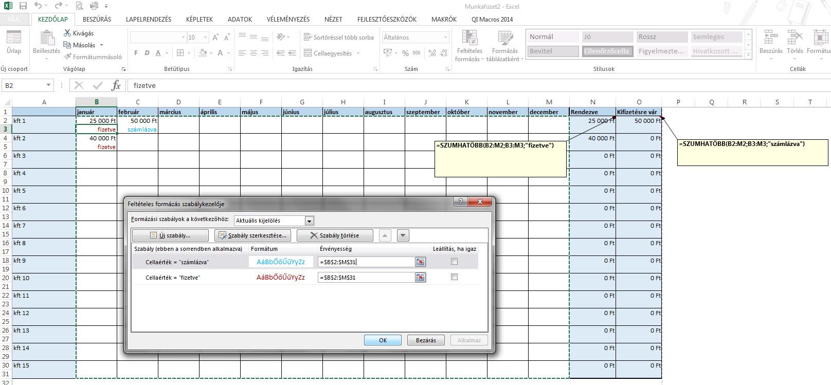

Fferi50
botond187
#23162

Segítség kellene, egy oszlopon belül szeretném összeadni azokat az értékeket, amelyek piros betű színűek...(eredetileg mindegyik fekete, csak ha kifizették átállítom pirosra, és szeretném, ha automatán összeadódna, és nem kellene minden egyes újabb piros számot hozzáadni az összeghez)
Ha ezt lehet bonyolítani, vannak kék betűszínű értékek is, ezek számlázottak, de még nincsenek kifizetve.
És jó lenne, ha azonnal frissülne az összeg, amikor átszínezem pirossá...
Van rá megoldás? Előre is köszönöm a válaszokat! -

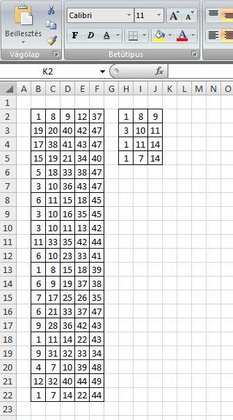

slashing
talán képlettel is menne, eddig jutottam:
=DARABHATÖBB($B$2:$B$8;"="&$H2;$C$2:$C$8;"="&$I2;$D$2:$D$8;"="&$J2)
ha a tartomány ahol keresni kell csak 3 cellás akkor már jól működik. Kicsit tovább kéne gondolni, de nincs erőm hozzá és a macro is kész úgyhogy passzolom a dolgot.
Delila_1
Xenon86
#23146
Figyelmesebben olvasva a kérdést átírtam a makrót.
Ez a K oszlopba írja be a darabszámokat.Sub HolVan()

Delila_1
Xenon86
#23146
A makró a futás idején segédoszlopként használja az L1:M22 tartományt, majd törli ezeket az adatokat.
Abba a sorba, ahol egyezést talál, a G oszlopba X-et ír.Sub HolVan()
Dim sor As Integer, sor1 As Integer
Range("L1") = "_"
Range("L2:L22") = "=B2 & L$1 & C2 & L$1 & D2 & L$1 & E2 & L$1 & F2"
Range("M2:M5") = "=H2 & L$1 & I2 & L$1 & J2"
For sor = 2 To 22
For sor1 = 2 To 5
If InStr(Cells(sor, "L"), Cells(sor1, "M")) Then
Cells(sor, "G") = "X"
Exit For
End If
Next
Next
Range("L1:M22").ClearContents
End Sub -

Szeretnék segítséget kérni egy makróhoz. A feladathoz mellékeltem egy kis képecskét is. 2007-es Excelem van. Tehát a feladat, amelyhez a makró kell, a következő lenne:
Az adathalmazban (például B2: F22) számolja meg, hogy a megadott számhármasokból (például a H2:J2, aztán H3:J3 és így tovább) hány darab van? És a darabszámot írja ki a megfelelő számhármas melletti mezőbe (K3 és így tovább)?A segítséget előre is köszönöm!

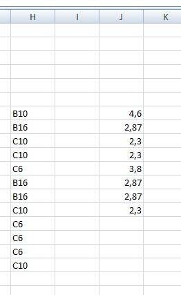

Fferi50
Szilard7
#23107
Ha biztos, hogy minden H oszlopbeli értékre van J oszlopbeli érték és az első H előfordulás mellett van a J oszlopban érték, akkor fkeres a barátod. Ha nem így lenne, akkor kapsz hibaértéket, amit az első előfordulásnál átírsz a helyesre és a többi kijavul (persze ezt H értékenként kellene megtenni).
Ha J11-től kezdődnek az üres cellák:
J11 képlete =fkeres(H11;$H$5:$H10;3;0)
Ezután húzd végig a J oszlopon a képletet.Vagy:
Csinálsz egy irányított (speciális) szűrést a H:J tartományodból átmásolva egy másik tartományba, bejelölve, hogy csak az egyedi értéket másolja át.
Ezután az fkeres kereső tartománya az új, kimásolt tartomány lesz, képlet mint fent, csak a $H$5:$H10 helyett az új tartomány $-os címét kell beírnod ($X$2:$Z$30).
Üdv.
tgumis
Èn ùgy csinàlnàm,hogy először csinàlnèk egy szűkitett listàt az ismètlődő sorok eltàvolítàsàval. Módjuk a L oszlopba a h oszlop értékeiből mellette M oszlopba a hozzà tartozó j oszlop elemeivel.
Majd leszűröm a j oszlopot 0 vagy üres értékre.aztàn =index(M:M;hol.van(H1;L;0))
Szerintem ennyi. -
