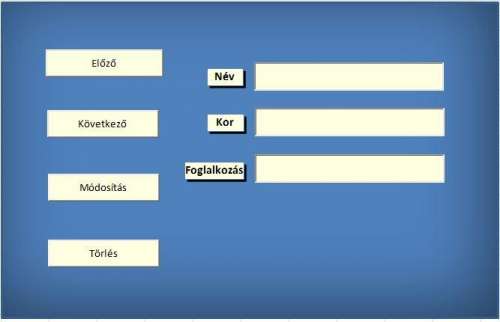

Akkor ez így mégis makró lesz a Userformhoz. és a törlést is meg kell valósítanod.
Üdv.

3 féle választ kaptál, amiből már az újonnan feltett két gomb makróját kikövetkeztetheted.
Módosításnál a textboxok (cellák?) értékeit beviszed az adatokat tartalmazó cellákba
Sheets("Munka1"). Range("A" & sor)=TextBox1Törlésnél sheets("Munka1").Rows(sor).Delete Shift:=xlUp

A formot már megvan? Akkor tegyél fel legalább egy képet róla, hogy lehessen látni, mi van benne.
A makró elvi vázlata:
a rekordokat számolja egy változó
amikor megjeleníted a userformot (activate exemény), a rekordszámláló változó legyen egy, utána meghívsz egy olyan eljárást amelyben kitöltöd az első szövegmezőt az A oszlop rekordszámlálónak megfelelő sorú cellája értékéve, a másodikat a B oszlop ugyanazon cellája értékéve, a harmadikat a C oszlop ugyanazon cella értékével (rekordbetöltő).
amikor a következő gombot megnyomják (gomb_click esemény) megnézed, hogy a rekordszámlálód elérte-e a huszat. Ha igen, egyre állítod, ha nem növeled eggyel. utána meghívod a rekordbetöltő eljárást.
amikor az előző gombot megnyomják (gomb_click esemény) megnézed, hogy a rekordszámláló érte egy-e, ha igen, húszra állítod, ha nem, akkor csökkented eggyel. utána meghívod a rekordbetöltő eljárást.A rekordsorszámot megadhatod egy publikus változóban, akkor minden eljárás használhatja, amelyik a form kódlapján van.

A második oldalra tegyél fel egy userformot a megfelelő vezérlőkkel (cimkék, parancsgombok, spinbutton) és írj hozzá megfelelő megjelenítő makrót.
Üdv.
Mr.Scofield
Hali mindenkinek!
Lenne egy olyan problémám, hogy van egy 2 munkalapból álló munkafüzetem és az első munkalapon csak az adatok szerepelnek 20 db Név (A oszlop),Kor(B oszlop),Foglalkozás(C oszlop).
A második munkalapon pedig csak egy panel 3 szövegmezővel (Név,Kor,Foglalkozás).
Na már most azt szeretném elérni, hogy az első munkalapon lévő adatok a második munkalapon lévő megfelelő szövegmezőben megjelenjenek.
Kezdetben az első rekord adatai legyenek láthatóak ezekben.
Legyen Következő és Előző gomb, amelyekkel értelemszerűen navigálhatunk! Ha elérjük az utolsó rekordot a Következő gombra nyomva a legelső rekord mezői jelenjenek meg! Hasonlóan, az első rekordnál az Előző gombra nyomva a legutolsó rekord mezői jelenjenek meg!Valakinek van valamiféle megoldása?
Válaszaitokat előre is köszönöm!
