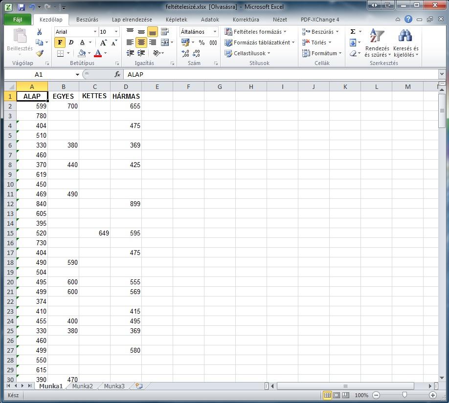

Hogy egyikünknek se legyen egyből igaza:
=ÉS(MIN($A2:$D2)=A2;A2<>"")Ezt kell az A-D oszlopra ráhúzni. Mert a legkisebbet keressük a 4 oszlopban - már ha jól értettem.
Ha így írod be a képletet, akkor minden oszlopban saját magára nézve is fogja a cella értelmezni.
Üdv.
Mahatma89
Egy ideje próbálkozom megformázni egy táblát feltételes formázással, de eddig nem sikerült elérnem a kívánt eredményt.
Az A oszlopban aktuális sorában szereplő értékeket kellene összehasonlítani ugyanazon sor többi oszlopában levőekkel, és ha valamelyik kisebb akkor azt pl. színezze be.
Tehát a képen látható táblázatának csak a B24 -es mezője.
Egy adott sorra sikerült megoldani, de annak formátumát sehogy nem sikerült úgy átmásolni, hogy alkalmazkodjon a sor számához bárhogy állítgattam a feltételben a hivatkozásokat.

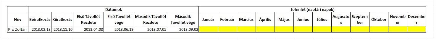

Az alábbi logikai útvesztőmre keresek megoldást:
Adott egy adatbázis, ahol soronként résztvevők vannak, melletük a beiratkozásuk és kiiratkozásuk dátuma és kétszer két oszlopban összefüggő hiányzások dátumai.
A kérdés csupán annyi lenne, hogy egy év adott hónapjaiban hány napot nem voltak hiányzók.
Csatoltam példát, segít megérteni a problémám.
Szóval HA függvénnyel és relációval gondoltam megoldani, de nekem kb 20 soros lett a függyvény és dög lassú tőle a táblázat. Mivel ez nem egy extra speciális probléma, biztos vagyok benne, hogy őrült egyszerű a megoldás csak nem ismerem az excel-t eléggé.
Nézegettem google-n meg küldölni oldalakon, de nem találtam ilyen date range-ek közötti hónapon belüli eltérések féle felvetést.
Ha lehet függvény megoldás érdekelne, de VBA saját függvény is jöhet, ha az a kézenfekvőbb.
Köszi előre is,
