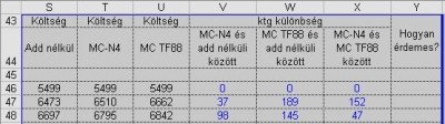

Az alábbi feladat megoldásában kérem a segítségeteket.
Adott egy közepes táblázat, amiben különböző lehetőségek összehasonlítását kell elvégezni.
Utolsó előtti lépésként megkapunk 3 különböző variációra vonatkozó ktg értékeket. Ebből kellene a "hogyan érdemes" oszlopba beírnom, hogy melyik variációra jön ki a legalacsonyabb ktg.
Az eredmény vehető az S44:U44 tartományból is.
Mindezehez nem használható makró, csak sima függvényekkel lehet megoldani a feladatot.
Köszi szépen
