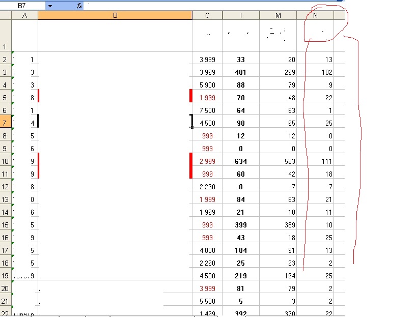

Minden feladatra van több megoldás. Lappy válasza is biztosan jó, én mást agyaltam ki.
Úgy látom a csatolt képen, hogy azon a lapon, ahonnan másolni kell, az N oszlopban folyamatosan vannak adatok, ezért ebből az oszlopból veszem az utolsó sort.
A két Set kezdetű sorban írd át a lapok nevét.Sub Tizenhat()
Dim sorIN%, sorID%, usorIN%, WSIN As Worksheet, WSID As Worksheet
Set WSIN = Sheets("Innen")
Set WSID = Sheets("Ide")
usorIN% = WSIN.Cells(Rows.Count, "N").End(xlUp).Row 'utolsó sor az Innen lapon
sorID% = 10
Do
For sorIN% = 2 To usorIN%
WSID.Cells(sorID%, "G") = WSIN.Cells(sorIN%, "N")
sorID% = sorID% + 6
Next
Loop While sorIN% < usorIN%
End Sub -

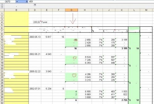

Remélem tudtok segíteni, nem nagyon értek sajna az Excelhez.Adott egy táblázat, az egyik oszlopba kellene bemásolni automatizálva vagy hivatkozva vagy nem tudom hogyan (csak ne gépelve) egy másik excel fájl oszlopainak adatait. Ahová másolni kell, ott minden hatodik cellába kellene , hogy kerüljön szám, de a forrásban egymás alatt vannak a számok. Ráadásul úgy kellene átrakni, hogy csak a szám kerüljön be, mert a többi cellában van képlet is.
A sorok azonos sorrendben vannak mindkét excel fájlban, csak mint írtam, amibe másolni kell ott több sor, hat, szerepel, ahonnan másolni kell, ott pedig egymás alatt folyamatosan jönnek a számok.
Remélem érthető, hogy mit akarok
Óriási segítség lenne, ha ebben tudnátok segíteni, amit előre is nagyon köszönök! -
