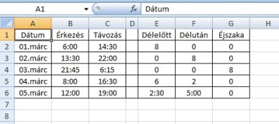

Egy problémával fordulnék Hozzátok. 3 műszakos dolgozói munkaidő nyilvántartó táblázatot szeretnék készíteni. Itt a fórumon találtam már egy hasonló megoldást, de nem felel meg teljesen az elvárásoknak. A táblázatban lenne vezetve a munkaidő kezdése, és vége, amiből ki kellene számítania, hogy ebből mennyi időt dolgozott délelőtt, délután, és éjszaka. A gond a műszakbeosztással van, mert a délelőtt az 6:00-14:30, a délután 13:30-22:00, az éjszaka pedig 21:45-6:15 (mindhárom műszakban 30 perc szünet)
A műszak kezdések, és vége 1-1 cellában lennének, ha változik, akkor ne kelljen átírni minden képletet (jelenleg is tervben van a munkaidő beosztás változtatása) Továbbá a táblázatnak rugalmasan kellene kezelnie ezeket az időpontokat, mert vannak dolgozók akik 8:00-ra, 9:30-ra járnak, és több, esetleg kevesebb időt dolgoznak mint 8 óra. A 30 perc szünetet abból a műszakból vonja le, amelyikben több időt volt a dolgozó.
Amit találtam megoldást, azzal az a gond, hogy a műszakok nem fedik egymást (6:00-14:00, 14:00-22:00, 22:00-6:00)
Makrót nem szeretnék használni, remélem tudtok segíteni ennek a megoldásában, mert én már napok óta töröm a bucim, de nem tudtam kitalálni a olyat, ami 100%-ba megfelelne.
A segítségeteket előre is köszönöm!!

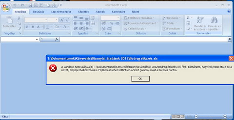

Sziasztok! A következő gondom van: a Desktopra kirakott excel panacsikonjaimat nem nyitja meg a rendszer, hanem az alábbi hibát kapom. Csak excel fájlokkal csinálja, word, powerpoint, minden más ok.
Újratelepítettem az Office-t, kiléptettem tartományból a gépet, majd újra be. Semmi eredmény.
Van esetleg vkinek ötlete?
