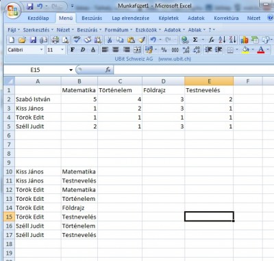

Excel problémám a következő:
A mellékelt fotón látható, hogy egy meglévő tartományból A1:E5 kell kigyűjteni egy külön helyre (A10-től kezdődően) adatokat. Egyik oszlopba nevek kerülnek, másikba pedig tantárgynevek, amelyből az adott diák megbukott. Ha egy diák több tárgyból bukott, akkor mindannyiszor kell külön sorban szerepelnie, ahányszor és amiből bukott. (Ecxel 2007-et használok.)
Köszi a segítséget!

#13995
Készíts kimutatást. A SOR-hoz tedd az oszlopod címét, és ugyanazt az ADAT-hoz is (2003-as verzió), ahol a darabszámot kéred, és máris kész.
2007-es verzióban a címet a SORCÍMKÉK-hez és az ÉRTÉKEK-hez tedd.

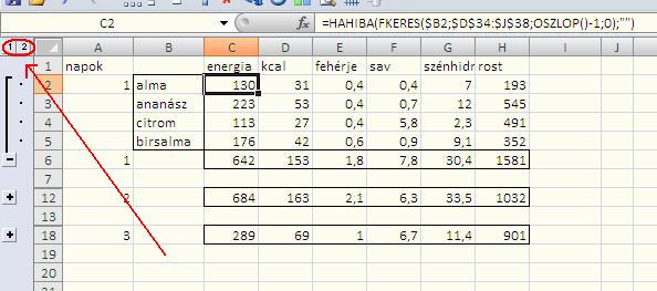

AlyArkhon
#13975
Javaslom, hogy a napok számát az A oszlopban az összegző sor elejére írd.
Kijelölöd a példád szerinti 1:5 sort, Adatok | Tagolás | Csoportba foglalás.Újabb kijelölés (8:11 sor), F4 billentyűre ismétli a csoportba foglalást. Ugyanezzel a módszerrel foglald csoportba a többit is.
A sorazonosítók mellett balra "-" jelek jelentek meg, ezekre kattintva egyenként bezárhatod az adatokat tartalmazó sorokat. A balra fent lévő egyesre kattintva minden napnak csak az összesítő sora látszik, a kettes kibontja a sorokat.
A C2 képletét átírtam.
Szerk.: először véletlenszámokat vittem az E34:J38 tartományba, később írtam be a rendes értékeket. A képletet csak a G oszlopig másoltam, azért vannak a H oszlopban hamis adatok, ne törődj vele!

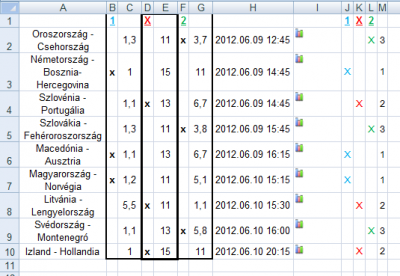

Segítségeteket kérem excel problémámban:
Adott egy táblázat "A" oszlopokban a nevekkel, "B-C-D-E-F" oszlopokban különböző opciókkal. Egy olyan képletre, vagy bármi egyéb megoldásra lenne szükségem, hogyha valaki a saját neve mellé "B" oszlopba tesz mondjuk X-t akkor a táblázat végén az összesítő sorban egy 1-es szám mint érték jelenik meg. Ha a "C" oszlopba tesz X-t akkor az összesítő soron 2-es szám mint érték érték jelenik meg, és így tovább. Erre van valami ötletetek?Köszi!
AlyArkhon
Sziasztok. Szeretnék csinálni egy pár táblázatot ( étrendhez ) és gondoltam excelbe megcsinálom de mivel nem értek hozzá így [ez] a megoldás nem túl kifizetődő
4 szóhoz megírtam 48 db ha-ba ágyazott fkeres függvényt .
Hogyan lehet ezt egyszerűen megírni ? Gondolom a képből nagyjából egyértelmű mit szeretnék elérni , ha beírsz egy mezőbe egy szót a táblázatból akkor az ahoz tartozó értékeket is szeretném ha szummázná . Amolyan napi listára gondoltam , igaz még jobb lenne ha 1 mezőbe több gyümölcsöt is be lehetne írni ( esetleg létezik erre is megoldás ? )Előre is köszönöm..

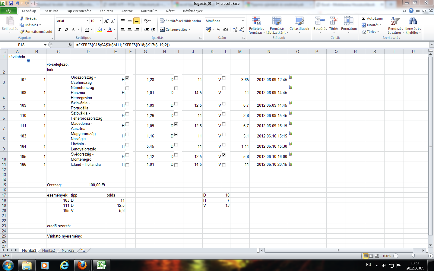

Kiszámoltam teljesen, lécci nézzétek meg:
Sajnos nem értek az excelhez, ezért csak ilyen tirpák megoldással tudom megcsinálni:
Ilyen sorrendben csináltam:
1. lépés
Alap fül:
Ez csak egy sablon, amibe majd berakom a friss meccseket.
(a szisztémát ne kérdezzétek, a neten találtam, most pofozgatom).
2. lépés
10meccs_3esély fül:
Az A2-E54 vannak a meccsek, az általam majd megrakott variációban
Itt kicseréltem CRTL+H- val az adatokat az alapfülhöz képest.
pl.:
39/H---30/H
59/V---138/Vstb.
3. lépés
Az Odds fülön:
Ugyanezt megcsináltam, de most az oddsokkal helyettesítem be.
Az Oddsokat az I5-M15 cellákból szedtem.
A végén az oddsokat összeszoroztam az általam megrakott Téttel, és így kaptam meg a végeredményt, amit nyerhetek.Hogy lehetne az megcsinálni, hogy én csak az I5-M15 cellákba viszem be a friss oddsokat, és akkor kiszámítja majd nekem a várható nyereményt.
Ami állandó, azok a meccs kimenetelek betüjelei (H-azai, D-öntetlen,- V-endég), az előtte lévő szám, mindig az aktuális meccs sorszáma lenne. pl.: 30/H
Mint látjátok rohadt sok lépésből tudom csak megcsinálni, ezt szeretném egyszerűsíteni.
(sok lépés--->sok hiba lehetőség
9Minden ötletett szívesen fogadok!
köszönöm

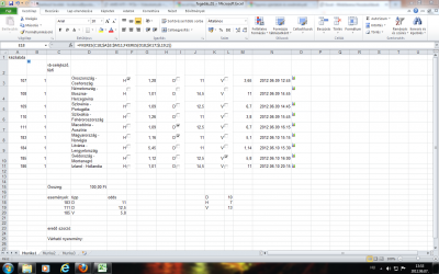

K6-O16 cellákba beviszem az általam kiválasztott 10 meccs odssait, akkor a jobb oldali nagy táblázatban kiszámolja soronként az oddsokat, és kiírja a G oszlopba a végeredményt.
Tehát ez mindig változik, csak a jobb oldali táblában lévő cellák értékét frissíti az aktuális oddsal, amit megadok.
"Nekem viszont az nem világos, hogy a B1/C1/D1/E1/F1 cellák mi alapján tartalmazzák azt, amit?"
Oda mindig az aktuális odds menne, amit a K6-O16 mezőkben megadok.
Huhh hirtelen nem tudom jobban megfogalmazni Bocsi
Köszönöm, hogy próbáltok segíteni.
"Valahogy úgy gondoltam, hogy behelyettesíti a cellákba pl 68/H -->2,1, de úgy, hogy a 68/H maradjon-látszodjon a sorban."
68/H esetén lehet számolni 2,1-el, FKERES() függvény lehet segítségűl hívni. Nekem viszont az nem világos, hogy a B1/C1/D1/E1/F1 cellák mi alapján tartalmazzák azt, amit? -
pjtr
Szia
Látom még nem nagyon Tippmixeltél
pl.:
B1 68/H (68/Hazai odds) értéke az M8-as cellában található, ami 2,1
D7 74/D (74/döntetlen odds) értéke az N11-es cellában található, ami 3,1.
Így néz ki az első sor:
1,95x3,05x2,44x3,05x3,1x200 Ft (Tét) = 27442 Ft
Tehát valahogy így kellene behelyettesíteni az összes kimenetelt a jobb oldali nagy táblába, hogy ne kelljen kézzel írogatni.
köszi peti
pjtr

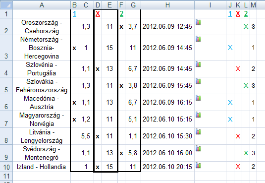

Segítséget szeretnék kérni, egy Készülő tippmix táblázathoz.
Valahogy így nézne ki: [link]
1,
Azt szeretném, ha a K6-O16 cellákba beviszem az általam kiválasztott 10 meccs odssait, akkor a jobb oldali nagy táblázatban kiszámolja soronként az oddsokat, és kiírja a
G oszlopba a végeredményt. (Sajnos lemaradt, 200 Ft-al meg kell szorozni még a végeredményt, az adja majd a nyereményt.)
Valahogy úgy gondoltam, hogy behelyettesíti a cellákba pl 68/H -->2,1, de úgy, hogy a 68/H maradjon-látszodjon a sorban.2,
Ezt szeretném majd kombi játékra is kiszámolni, de nem tudom hogy lenne gyors, és célszerű.Minden segítséget megköszönök, mert én segghülye vagyok sajnos.
Köszönöm peti
