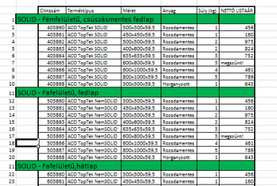

ez a verzió nekem így futott le helyesen:
Sub Modosit()
Application.ScreenUpdating = False
For Each r In ActiveCell.CurrentRegion.Offset(0, 1).Resize(columnsize:=1)
If r.Value = "" Then
s = Cells(r.Row, r.Column - 1).Value
Else
r.Value = r.Value & " " & s
End If
Next
Application.ScreenUpdating = True
End Subugyanis nekem a zölddel kijelölt rész a 3. sorban kezdődik, de most teljesen összezavartál, akkor mit kell módosítanom hogy megadjam hol kezdődik "zöld rész" és hogy "hányadik oszlophoz fűzze hozzá", ugyanis ez táblánként változik....
azt hogy az elejére fűzze és ne a végére azt be tudom valahogy állítani?
köszmösz

Akkor nézd meg ezt. Ebben már benne van a sorszámozás oszlopa is, valamint itt már nem a színezés számít, hanem, hogy üres-e a Terméktípus oszlpa.
Sub Modosit()
For Each r In ActiveCell.CurrentRegion.Offset(0, 2).Resize(columnsize:=1)
Else
End If
Next
End Sub -

Igazából a tartomány bárhol lehet, a lényeg:
1: az a munkalap legyen kijelölve, ahol az adatok vannak
2: a kijelölt cella a tartományon belül legyen
3: az előbb említett elrendezés legyen. tehát:
ha pl. a sarokcella : B2(ennek színezetlennek kell lennie!!!), akkor az első színezett cella a B3-ban legyen, és a C oszlopot kell módosítani. Most látom, a sorszámozás oszlopát nem vettem figyelembe. Ez a sorszámozás a táblához tartozik?Egyébként, amik színezve vannak, azok a cellák egyesítettek az eredeti verzióban?

Ühümmm, egyenlőre úgy tűnik akkor hogy ez lesz a nyerő, kipróbáltam lefut, itt ebben az elrendezésben tökéletes, istenkirály vagy. Viszont le tudnád nekem írni hogy mi a feltétele annak hogy ez működjön, például ahol a 4.-5. sorba kezdődik a táblázat ott mit kellene módosítanom hogy szintén lefusson? Vagy mi a feltétele annak hogy ez működjön a (színezésen kívül)? Ha jól értem a színezés alatti sor 2. cellájába fűzi hozzá, ezt akár tetszés szerint módosíthatom, vagy van ennek még több feltétele is?
Esetlegesen lehetne hogy az elejéhez fűzze és ne a végére?

#13881
Ezt próbáld ki. De először ne élesben!!!
Sub Modosit()
szin = ActiveCell.CurrentRegion.Cells(2, 1).Interior.Color
If r.Interior.Color = szin Then
Else
End If
Next
End SubElindításkor bármelyik cella ki lehet jelölve, csak az a fontos, hogy az adattáblán belül legyen a kijelölés.

#13882
Woww, ez így jól hangzik, kezdésnek nagyon jó, de még így is napokba/hetekbe telne mire a teljes adatbázisunk, összes exelét egyesével kijelölgetném. Nincs erre bármiféle automatizálás, hogy valami alapján felismerje mit kell hozzáfűzni??
köszönöm: Sziszmisz
Válasz: Sajnos ez teljesen változó.... ezért gondolkodtam az egy oszloppal előrébb kihúzásban és erre tanácsolták nekem azt hogy egy ha="" feltétellel megcsinálhatnám(persze ezt beleágyazva a már megcsinált összefűz függvényembe), csak azt nem tudom hogyan definiálhatnám hogy a legutóbbi nem üres cellát fűzze hozzá.
De ez csak egy ötlet, bármire vevő vagyok

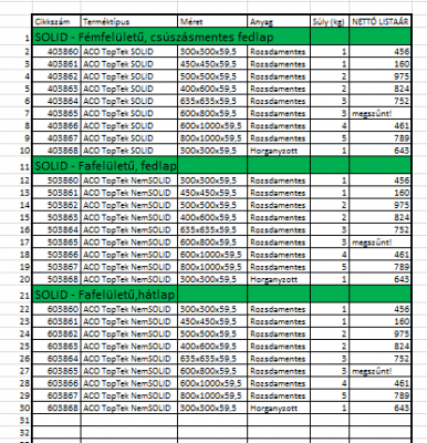

Kicsit gyorsabb megoldás, ha bemásolod új modulba a következő makrót:
Sub hozzafuz()
For Each cella In Selection.Cells
cella.Value = cella.Value & " " & ActiveCell.Offset(-1, -1).Value
Next
End SubKijelölöd azt a tartományt amelynek minden eleméhez hozzá szeretnéd fűzni a leírást majd elindítod a makrót. Az ActiveCell.Offset(-1, -1) határozza meg, hogy a kijelölés legfelső cellájához képest (jó esetben ez az aktív cella) hol helyezkedik el az a cella aminek a tartalmát minden kijelölt cella tartalmához hozzá kell fűzni. A példabeli esetben 1 sorral felette és tőle egy oszloppal balra.
Kérdés: Minden termékcsoport (zöld cellák közti tartomány) pontosan 9 elemből áll mint a példában van?

Köszönöm a segítséget, de itt nem pár darab, hanem excelenként több ezer sorról és rengeteg excelről van szó, valamiféle automatizálást szeretnék erre kitalálni, amit a már meglévő függvényeimbe tudnék beágyazni, mert nem csak ennyi a probléma. Esetlegesen még arra gondoltam kihúznám a hozzáfűzendő értékeket mauálisan egy oszloppal előrébb.
Lényeg az lenne hogy mindig az aktuális szöveget fűzze hozzá az alatta lévőkhöz. Remélem sikerült érthetően lekaparnom....

A sor és oszlopazonosítók ugyan nem látszanak a képen de tegyük fel, hogy a Terméktípus a C oszlopban van és a következő üres oszlop a G valamint az első zöld cella B3
Ez esetben a G4 képlete:
=C4 & " " & $B$3
Ezt le tudod másolni ameddig szükséges (a következő zöld sorig) majd kijelölöd G4-G12-ig és csak az értéket beilleszted a C oszlopba.
